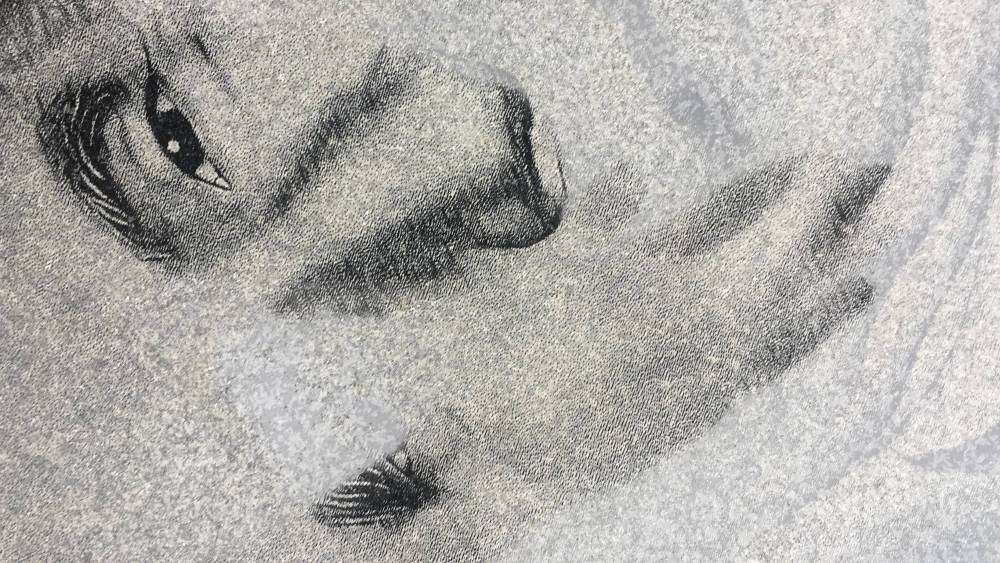

Бввд Опубликовано 22 июня, 2020 Опубликовано 22 июня, 2020 станке сауно 60на 90 Версии 7.2 возникла проблема на портретах в местах где полутени появляются чёрные полоски, вернее полутени он делает ввиде чёрных линий и области губ тоже
minus Опубликовано 23 июня, 2020 Опубликовано 23 июня, 2020 Шлейф. или игра болтается, или алмаз в игле
Покусяка Опубликовано 23 июня, 2020 Опубликовано 23 июня, 2020 наконечник уровня еще может быть стерся, замени. Буквально вчера такая же ерунда была, только на другой версии.
Бввд Опубликовано 23 июня, 2020 Автор Опубликовано 23 июня, 2020 Иглы менял, датчик заменил не помогло. Но что интересно на плитке если делать таких косяков нет
minus Опубликовано 23 июня, 2020 Опубликовано 23 июня, 2020 14 минут назад, Бввд сказал: Иглы менял, датчик заменил не помогло. Но что интересно на плитке если делать таких косяков нет а провода давно менял?
Бввд Опубликовано 23 июня, 2020 Автор Опубликовано 23 июня, 2020 Менял примерно в начале марта Такое бывало лечилось заменой провода , но провода то в принципе новые
Покусяка Опубликовано 23 июня, 2020 Опубликовано 23 июня, 2020 чет и у меня опять началось хотя два портрета норм сделал замена проводов тоже не помогла а как проверить заземление? вот в сауновской книжке везде написано: проверить заземление. А как его проверить-то? Ну током не бьется вроде))) темно-серое пробивает так же полосками, а светло-серое, серое и белое одинаково серым
Бввд Опубликовано 25 июня, 2020 Автор Опубликовано 25 июня, 2020 (изменено) короче решил вопрос следующим образом , просто камень теперь задираю часть выше и все полосы исчезли. Думаю что есть какой то износ привода оси Z Изменено 25 июня, 2020 пользователем Бввд
Валик Опубликовано 25 июня, 2020 Опубликовано 25 июня, 2020 2 часа назад, Бввд сказал: короче решил вопрос следующим образом , просто камень теперь задираю часть выше и все полосы исчезли. Думаю что есть какой то износ привода оси Z Проблемма в датчике, или в швп z
