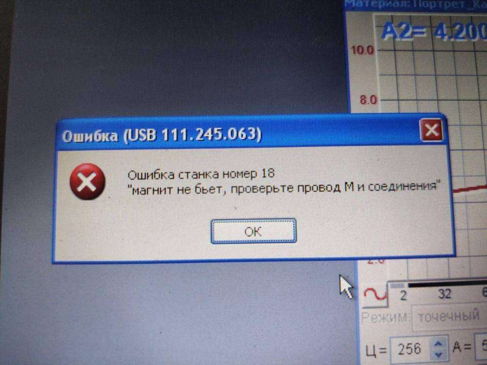

Столкнулся с такой проблемой - на одном из станков вылезает ошибка: Ошибка станка 18 "магнит не бьёт, проверьте провод М и соединения".
 Первым делом поменял провод М - ничего не поменялось. Потом на плате перевернул провод - написал ошибку "магнит бьёт вверх" - следовательно дело не в проводе. Что ещё можно сделать? Кто сталкивался?

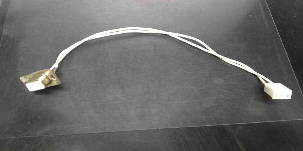

если замена шлейфа R не поможет , смотри целостность пайки в магните сняв черную заглушку.
Дело оказлось именно в этом шлейфе - он отходит в блоке управления.
