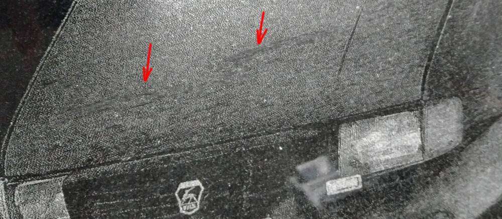

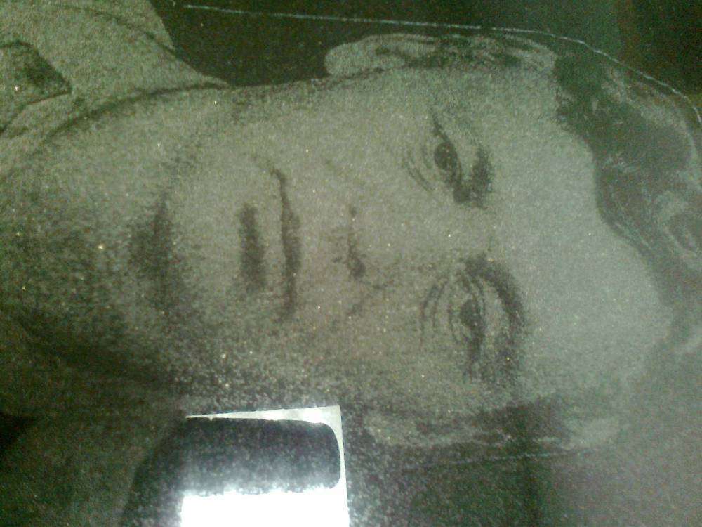

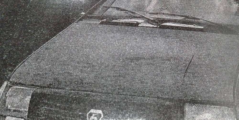

@Мойша Степан не знаешь, отчего такое может быть? гравирует полосы на темно-сером. На портретах намного страшнее - без полутонов и пятнами. Косяк такой вылезает только на скорости выше 200. И при двойном проходе и при одинарном.  К примеру, делаю портрет  в ВК на скорости 200, всё норм, запускаю еще на один проход подчистить на скорости 250-350 и в процессе понимаю, что что-то не так. :(
газель делалась при 250 в ВК
11.thumb.jpg.374841acde1024d2e285226d62bc5427.jpg22.thumb.jpg.87912c172b7867561a071c28d97ef73f.jpg
мужик тоже при скорости 250, но в один проход.

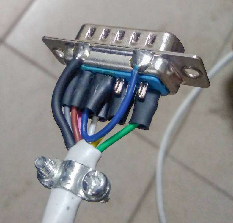

Провода в первую очередь поменяла (от Валика, хорошие) Замена иглы ничего не меняет. Закрадываются подозрения, что это магнит. Вообще как-то слабее стал бить, приходится 1-2 прохода дополнительно делать. Провода, кстати от 8ки! Но вряд ли в этом дело? или в этом? :hmm:
1 час назад, Покусяка сказал:
Отличие проводов 8 версии от 11 в заземлении экранов (оплётки). Не факт, что в этом причина, надо разбираться в шкафу управления 11 версии, возможно экраны не заземлены.
На фото кабель моторов 11 версии, перемычка заземления на разъёмы, в кабеле 8 версии такой перемычки нет. Надо смотреть в шкафу управления куда подключено это заземление, тогда можно делать выводы может это оказывать влияние или нет, к сожалению у меня такой возможность нет, я владелец только 8 версии.

11.07.2020 в 09:08, Покусяка сказал:
На таком камне и с такой ретушью в один проход и перебить портрет
это надо умудриться
19 часов назад, igors сказал:
он не перебитый. внимательно читай.
и я повторными проходами на малой скорости потом все исправила
 @Мойша Степан да, я ходила в эту тему, но как там решили проблему (да и не решение это) мне не нравится)) камень задирать я не буду, т.к. часто использую гравировку ячейками - может поцарапать. Надеюсь, доработает до конца сезона.
На одной семерке у меня тоже было что-то подобное, там проблема в магните оказалась, и на нем не было привязки к скорости - одинаково плохо бил.
