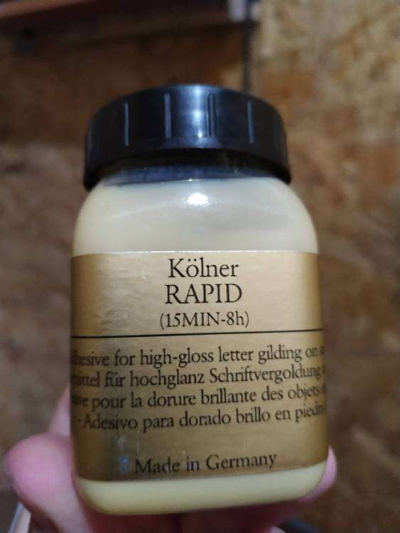

Borland Опубликовано 24 июля, 2020 Опубликовано 24 июля, 2020 (изменено) Вот фото клея. Буквы делаю на ЧПУ станке, поэтому шероховатости никакой нет. Отлип, как я сразу сказал, соблюдаю. В инструкции к этому клею написано, что время "высыхания" клея 15 минут, потом можно наносить Такое золото использую Виноват, вот так на самом деле выглядит клей Изменено 24 июля, 2020 пользователем Borland

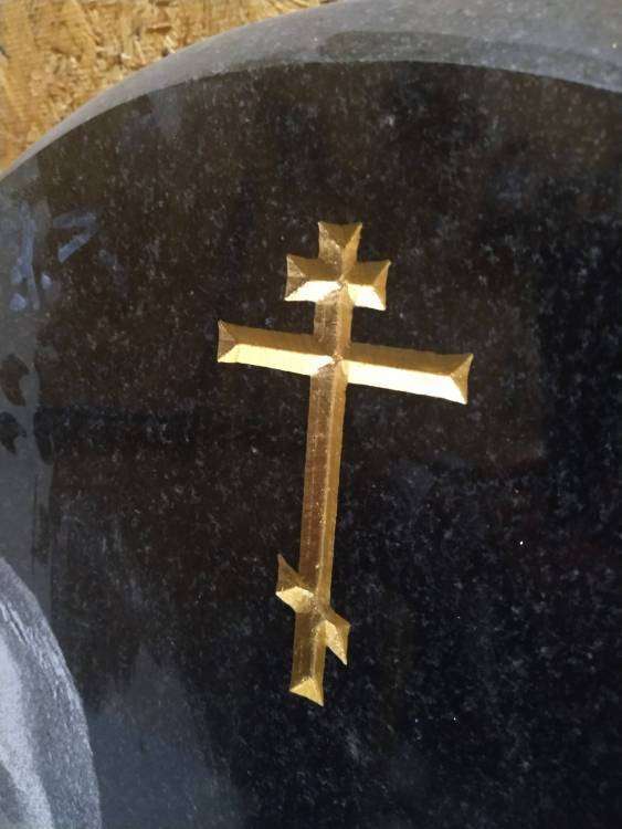

Borland Опубликовано 24 июля, 2020 Опубликовано 24 июля, 2020 На фото кажется, что блестит. На самом деле не очень 1 час назад, mr-control сказал: @Borland А фото уже золоченых букв, как получилось, есть? Я использовал клей от этой же фирмы, только желтого цвета, он на 100 руб дороже. Но золото другое и не такое тонкое: Noris 2,5 г
mr-control Опубликовано 24 июля, 2020 Опубликовано 24 июля, 2020 (изменено) @Borland фото в помещении? При искусственном освещении в помещении и на улице при дневном свете или на солнце смотреться будет по разному ИМХО. Изменено 24 июля, 2020 пользователем mr-control
Яшa Опубликовано 24 июля, 2020 Опубликовано 24 июля, 2020 9 часов назад, Borland сказал: В инструкции к этому клею написано, что время "высыхания" клея 15 минут, потом можно наносить ну не врут - прилипло же... а для получения нормального результата эскпериментируй со временем выдержки внутри указанного временного диапазона
Лёха Спб Опубликовано 24 июля, 2020 Опубликовано 24 июля, 2020 @Borland , на фото вроде блестит) А ты на 2-ой слой золотил. Сначала грунтуешь, ждёшь когда высохнет и золотишь на 2-ой слой. Добавь в клей жёлтой краски, когда вторым слоем покрываешь.

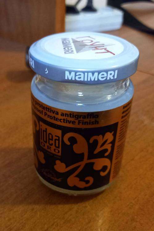

aleksandr2013 Опубликовано 16 мая, 2021 Опубликовано 16 мая, 2021 Здравствуйте. У меня проблема- Отклеивается сусальное золото от букв. Подскажите в чем причина брака. Буквы пробивал на пескоструйном аппарате. Глубина пробивки 3 мм. С начало наносил грунт Shellac Varnish в один слой. Сушка 14 часов. Далее клей Kolner, наносил в один слой, через 2-3 минуты клеил сусальным золотом ( фирма Раритетъ). Через 14 часов, лак бесцветный Scratchproof Protechive Finish.
