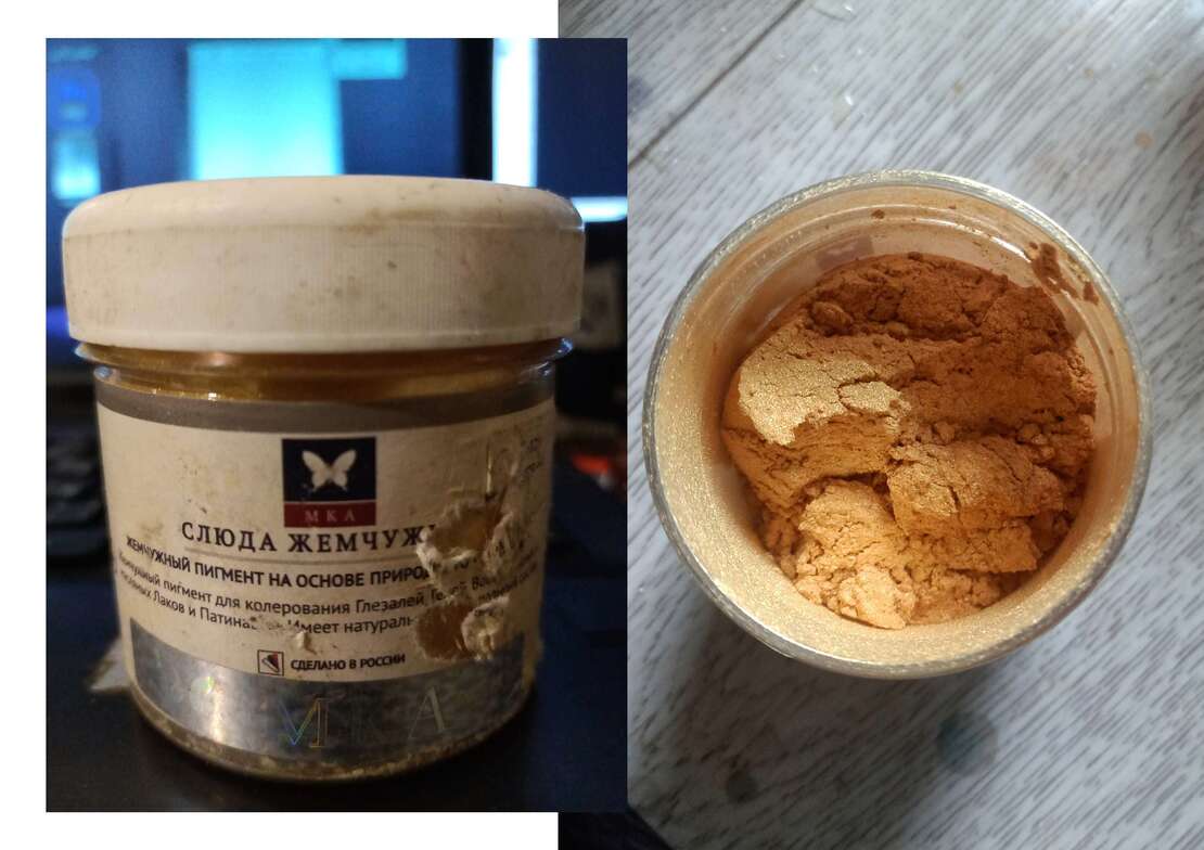

a-revus Опубликовано 10 мая, 2024 Опубликовано 10 мая, 2024 @rtven Это не золото, с таким же успехом на банке можно написать " Козьи какашки", и уверенно говорить клиенту, что они действительно козьи. Использую, как грунт перед тем, как класть сусалку. Лак - пулра на отлип - лак - сусалка. Если присыпать на сырой лак, то цвет не тот, уходит в козьи оттенки. Есть серебро, бронза, золото разных оттенков.
