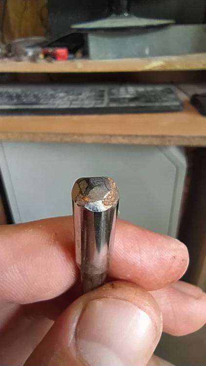

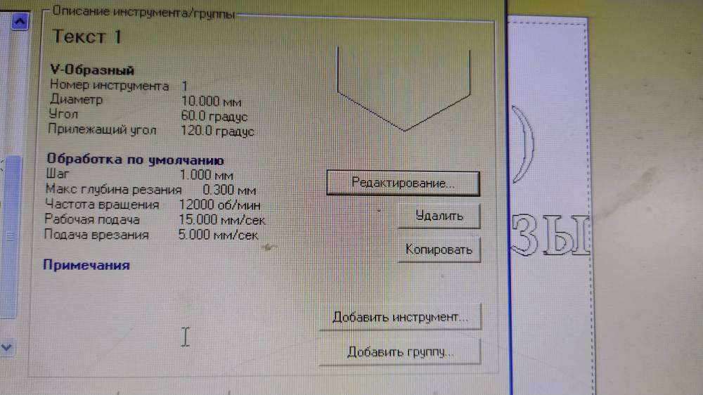

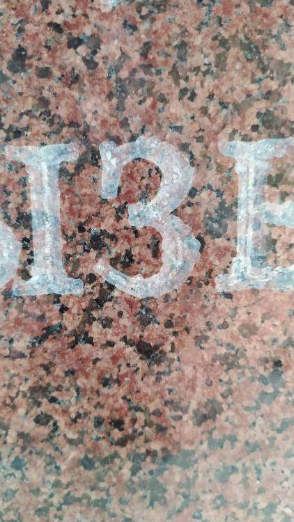

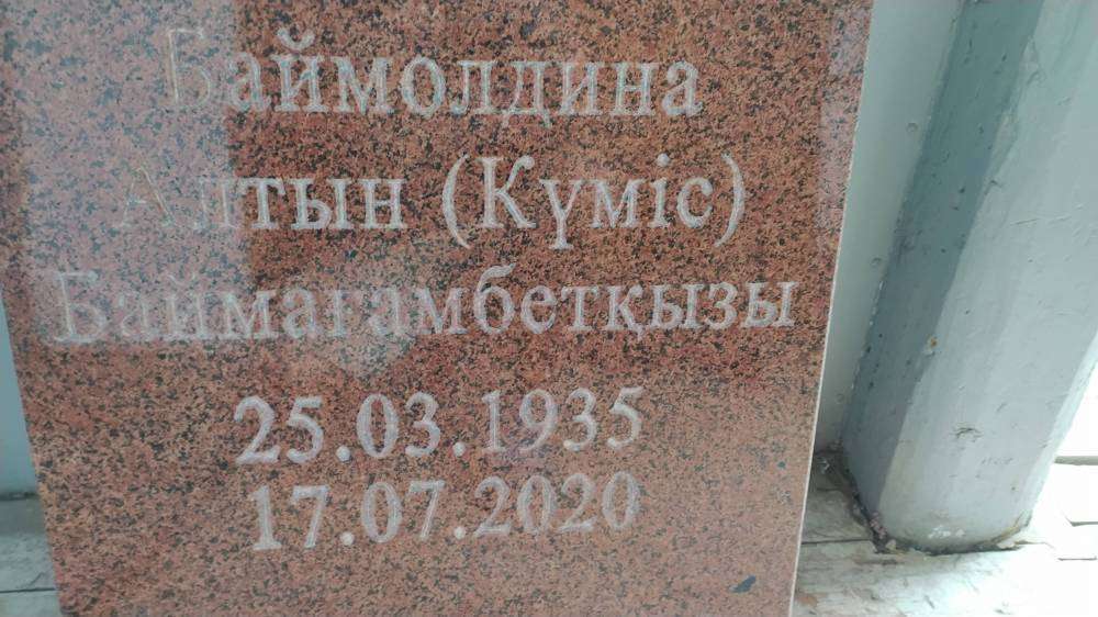

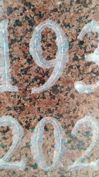

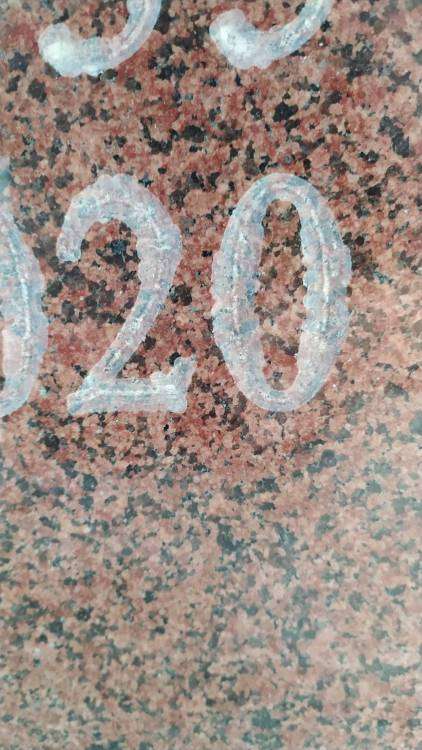

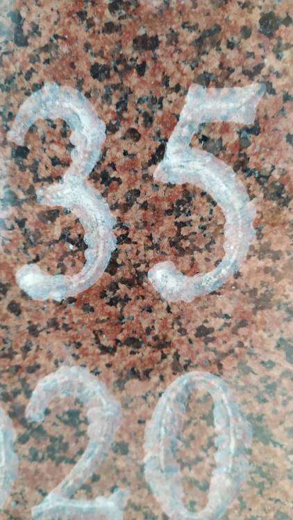

Здравствуйте. Поступил заказ на резку паспорта по граниту. Резал по средней линии фрезой D10мм, угол 120 градусов, фото приложу. Набросал текст, в арткаме написал уп, на визуализации все было отлично. Однако когда выреза текст, на памятнике появились засечки на буквах, фото так же приложу, как и настройки фрезы. Фрезу кстати  ставил новую, после данной резки значительно сточилась. Подскажите, что я делаю не так?
Изменено пользователем Graverfan
Выскажу предположение. Нет жёсткости в станке, люфты ШВП, люфты шпинделя. Камень не однородный по структуре соответственно нагрузка на механику и шпиндель в процессе возрастает и уменьшается, отсюда не однородность обработки. Выход подбирать режимы - уменьшать скорость врезания и подачи. На мой взгляд причина в жёсткости станка и твёрдость камня, вероятнее всего если уменьшить , до минимальных значений, врезание и подачу можно добиться лучшего результата. Это моё мнение, камень обрабатываю очень редко следовательно могу ошибаться.

Это лезник? 15мм.сек по средней линии - да вы батенька оптимист :aag:
уменьшай рабочую  подачу и подачу врезания
раб 4 мм.сек
подача врезания 1, а то и 0.5.

Суть там в том , что ты выделив вектора через F12  давишь вниз с углом 40 градусов, а потом этот рельеф с шагом 0.15 фрезеруешь методом смещения, начальная точка снаружи.

если если нужно быстро и не жалко фрезу, почему бы и нет... если есть время, можно смещением и фреза целее будет .

Дикий скоростной режим...
Меня смутил ещё шаг и глубина за проход, цыфирки просятся местами поменяться :) а шаг ещё по меньше сделать, 0.27-0,25

@minus попробовал написать уп по вашему методу, время резки того же паспорта что и в первом сообщении составило сутки, тогда как по средней линии вырезал за 6 часов. Ведро имеется, частично заполнено))

А я бы шаг снизил до 0.1 - 0.15, чтобы поверхность более-менее нормальной получилась.
