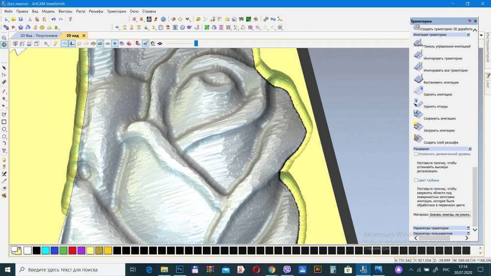

Дончанка Опубликовано 30 июля, 2020 Опубликовано 30 июля, 2020 Добрый вечер, столкнулась с такой проблемой, сижу уже третий день, не могут мне помочь и продавцы-консультанты. Делаю УП в Арткаме у меня на имитации видно что не гладкая поверхность, прикрепила фото, и то же самое я получила на камне, что это может быть? Все настройки уже перебрала, даже собираю другую модель и инструмент беру на мрамор, все равно эти полоски. Сильные мира сего помогите пожалуйста!!!!!!

abri Опубликовано 30 июля, 2020 Опубликовано 30 июля, 2020 @Дончанка Может при создании УП точность(погрешность) большую поставили? Или при задании рабочего поля ставите низкое разрешение.
Дончанка Опубликовано 30 июля, 2020 Опубликовано 30 июля, 2020 @abri точность 0,5 в принципе как всегда, а разрешение максимальное стоит.
nikkyperm Опубликовано 30 июля, 2020 Опубликовано 30 июля, 2020 @Дончанка А фреза какая выбрана для обработки?

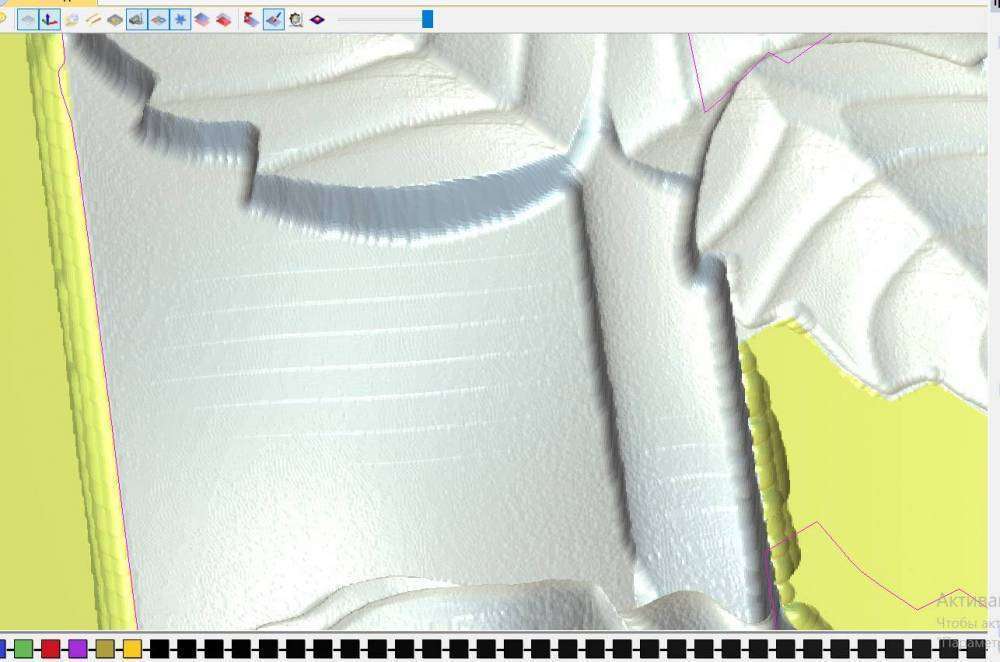

Дончанка Опубликовано 31 июля, 2020 Опубликовано 31 июля, 2020 12 часов назад, abri сказал: 0,01 Вернее у меня 0.05, попробую сегодня 0.01 8 часов назад, nikkyperm сказал: выбрана Чистовая 10.4 я с ними год работаю все хорошо было, и модель не первый раз делаю, это решила сделать глубже, запустила на промежуточной все гладко было, даже думала не проходить чистовой, но все же думаю получше станет. В процессе работы смотрю какие-то полоски, я остановила станок, фрезу сменила, думала из за нее, нет новая тоже самое стала делать. Открыла модель в имитации, а там тоже показывает не гладко. И теперь так де показывает на промежуточной, хотя результат был гладкий. Какое то волшебство))))) может есть в программе какая-то галочка которую я нечаянно включила, может это режим специальный.
Дончанка Опубликовано 31 июля, 2020 Опубликовано 31 июля, 2020 Изменила точность на 0,01, уже лучше но все равно полоски идут еще и равномернорасположены.
zelenok Опубликовано 31 июля, 2020 Опубликовано 31 июля, 2020 16 часов назад, abri сказал: надо точность 0,01 ставить Да и на 0.1 всё нормально, 0.01 для любителей расчётов на калькуляторах, дабы прочувствовать разницу по времени, затраченному на расчёт траектории Так как мы работаем в основном ломами, кувалдами и закольниками-такая точность не нужна.
abri Опубликовано 31 июля, 2020 Опубликовано 31 июля, 2020 @zelenok Посмотрел у себя... 0,05 выставлено. 2017 арткам 64бит. на процессоре i7 не напрягается , быстро просчитывает.
Дончанка Опубликовано 31 июля, 2020 Опубликовано 31 июля, 2020 32 минуты назад, zelenok сказал: расчётов на калькуляторах ну да, считает дольше и делать будет наверное неделю, а что с полосками не сталкивались?
minus Опубликовано 31 июля, 2020 Опубликовано 31 июля, 2020 @Дончанка полоски только на имитации, на рельефе такое наблюдается?
Дончанка Опубликовано 31 июля, 2020 Опубликовано 31 июля, 2020 19 часов назад, abri сказал: 0,01 Вернее у меня 0.05, попробую сегодня 0.01
zelenok Опубликовано 31 июля, 2020 Опубликовано 31 июля, 2020 2 часа назад, abri сказал: Посмотрел у себя Ты просто не пробовал на лэптопе считать в 9 арткаме 3 часа назад, Дончанка сказал: с полосками не сталкивались? Нет, такого рода полос не встречал.
