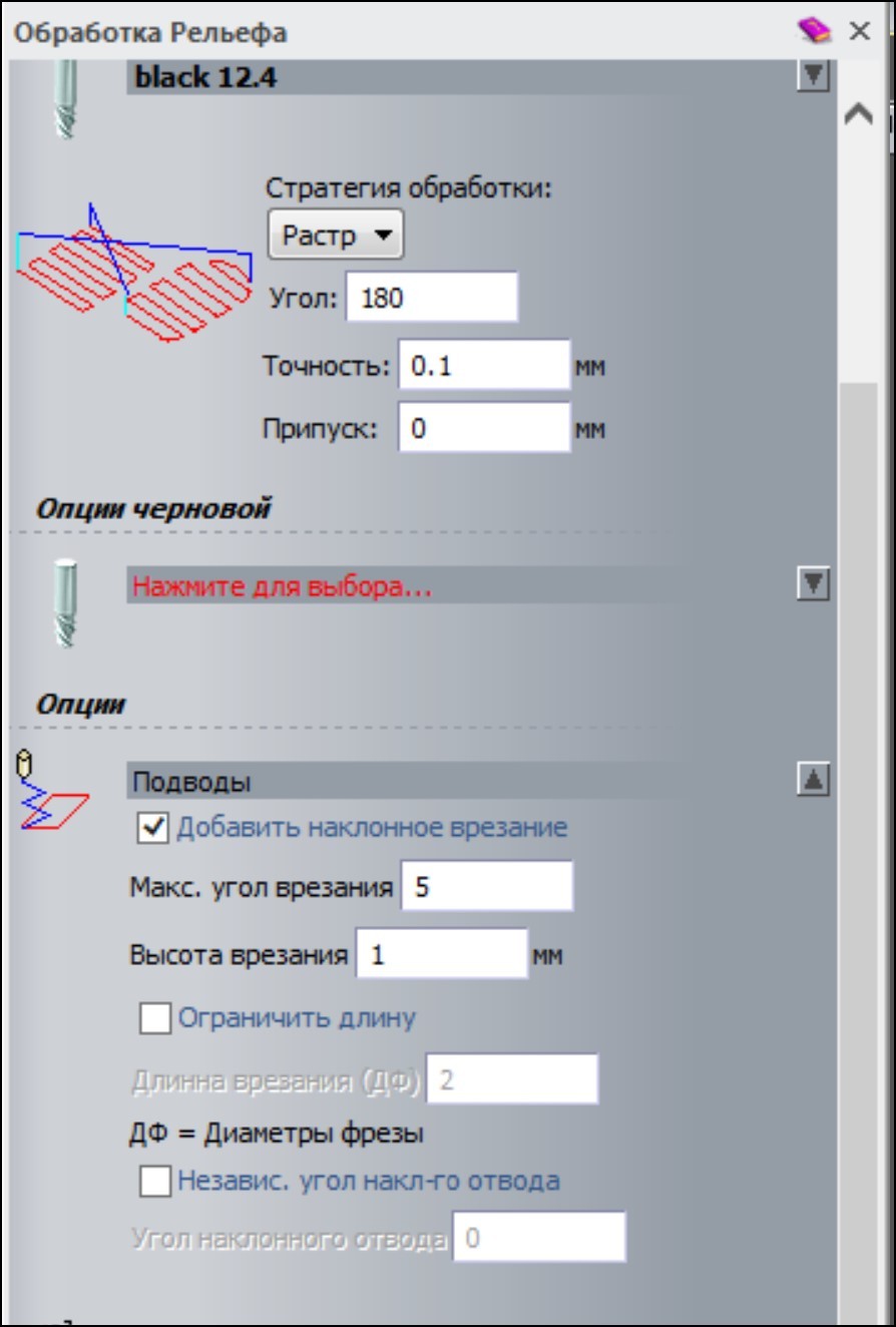

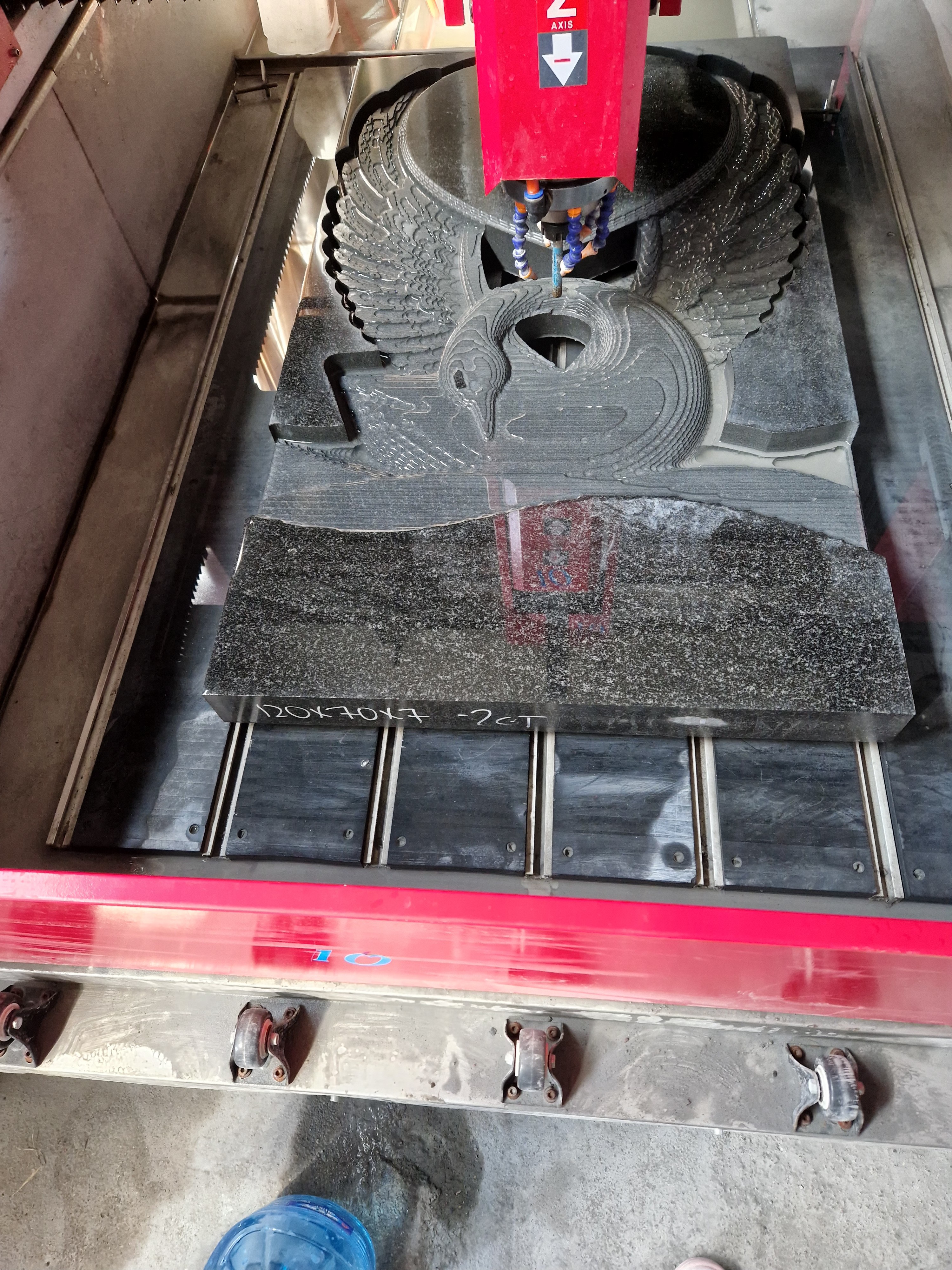

perez Опубликовано 31 июля, 2022 Опубликовано 31 июля, 2022 Люди подскажите пожалуйста, угробил такую классную фрезу(( карельский габбро делал чистовую, причем после черновой и даже после предварительно сделанной наполовину обрезки по профилю настройки фрезы и сама фреза вот такие Скрытый текст и вот что с ней стало Скрытый текст по звуку все было хорошо, утром приезжаю - такие дела обороты увеличивал до 11 и 12 тысяч наклонное врезание воды нормально
zelenok Опубликовано 31 июля, 2022 Опубликовано 31 июля, 2022 3 часа назад, perez сказал: такие дела 1. Скорость врезания велика однозначно, нужно сократить в два раза. 2. Модель-то точно с уклоном? 1
perez Опубликовано 31 июля, 2022 Опубликовано 31 июля, 2022 2 часа назад, Sertem сказал: @perez Какую модель резали? 13 минут назад, zelenok сказал: 1. Скорость врезания велика однозначно, нужно сократить в два раза. 2. Модель-то точно с уклоном? лебедя Скрытый текст скорость врезания поставлю меньше, но она полмодели сделала раст 180 градусов теперь думаю поставить навстречу но фреза уже 12.6 сильно заметна разница будет? 21 минуту назад, zelenok сказал: 2. Модель-то точно с уклоном? да, вот такие настройки Скрытый текст
zelenok Опубликовано 31 июля, 2022 Опубликовано 31 июля, 2022 58 минут назад, perez сказал: лебедя У лебедя вроде ничего такого военного, в виде сильных перепадов и отвесных участков, не припомню Правда ни делал не разу Покажи картинку. Высота врезания "1" а камушек-то ровный и ровно лежит? Угол врезания вроде-бы нежный 1 час назад, perez сказал: но она полмодели сделала Повезло Но со спечёнками априори нежнее надо быть, карел мало какие ошибки спечёнкам прощает. Тут и рабочая подача великовата Кто фрезу продавал?, надо-бы уточнить как её прописывать на диабаз? Уклон модели при обработке гранита добавляют при наличии отвесных и близких к отвесным участков при сильных перепадах высот рельефа. Перед началом работы по составлению траекторий стоит повертеть незнакомую модель в 3Д отображении на просвет с торцов-на наличие этих самых отвесных участков и после построения траекторий тоже стоит осмотреть сомнительные места после визуализации и со включенным отображением траекторий, осмотреть врезания и движение фрезы на рабочей подаче. Если после этих манипуляций сомнения всё-же остаются следует добавить уклон модели. Фрезу менять не обязательно-она вполне себе ещё рабочая так-шарожкой поелозь при включённом шпинделе дабы примерно придать форму носу фрезы типа так и было-выловишь ноль по Z как был-не получишь перехода и ступеньки (но это на мой взгляд не реально без приспособ), отступить пару строк до остановки и запускаться(или на последнем врезании до остановки), но лучше и проще чуть занизить, на пару десяток, и сделать чистовую заново 1
perez Опубликовано 31 июля, 2022 Опубликовано 31 июля, 2022 5 минут назад, zelenok сказал: Повезло Но со спечёнками априори нежнее надо быть, карел мало какие ошибки спечёнкам прощает. Тут и рабочая подача великовата Кто фрезу продавал?, надо-бы уточнить как её прописывать на диабаз? в том то и дело что я уточнил сказали что "в принципе да" подачу 10 сделаю и врезание 1. или тоже много? звук хороший был а если навстречу запустить? была стратегия на 180 градусов, а теперь запустить 0 градусов? так нельзя?
zelenok Опубликовано 31 июля, 2022 Опубликовано 31 июля, 2022 28 минут назад, perez сказал: так нельзя? Ну почему нельзя-можно и нужно экспериментировать Тут ты меняешь не стратегию, она у тебя так и остаётся-растр, ты меняешь рабочий угол прохода фрезы относительно заготовки и вот конечно тут можно назвать смену стратегии относительно количества врезаний, фрезы не любят много врезаний, и мы тоже любим экономить время, а врезания его тратят и жрут фрезы. Растр ,на мой взгляд, не очень хорошо справляется с полукруглыми очертаниями рельефа, но подбором рабочего угла растра можно свести количество врезаний к минимуму. Экспериментируй-визуализация и "параметры траектории" в помощь, логика построения траекторий тут достаточно простая, вникнешь достаточно быстро, играйся и 90 и 0 и 180 и 45 с 60-ю, поймёшь с какого угла дешевле всего подойти На встречу запускать не стоит-нагрузка сильная, а мы фрезы и нервы привыкли беречь. Подача 10 маловата-12 в самый раз На врезании ты используешь два параметра высоту с которой начинаешь врезание и угол захода фрезы в материал. Если уверен что камень ровный и ровно лежит 1мм над поверхностью начало врезаний нормально, если камень криво лежит-можешь ловить удары фрезой по поверхности на скорости свободных перемещений(раз-два может конечно выдержать, на третий потеряет алмаз которым резала и будет стачиваться до следующего, угол захода в 5 градусов-щадящий, как раз для спечёнок на чистовой. Нос у твоей фрезы на данный момент-совокупность твоих ошибок и терпения самой фрезы 1
