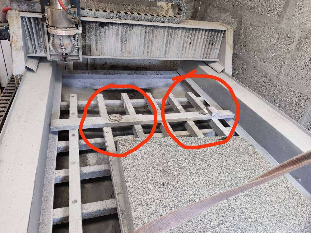

33 минуты назад, perez сказал:
хотя лежит ровно
Ага, ты как проверяешь?:aag: Обходишь заготовку по углам и касаешься фрезой?
Некоторые камни, особенно с производсв из под троса выставить нереально:lol:
Шикарный образчик, не смог выставить-перепад по толщине-сантиметр, тут на подкладках до щебёнки дошёл:aai:, как в старые добрые времена:lol:
Так-то безопастней начинать врезание с 3-х мм, хоть и выставляю заготовку с перепадом до 6 десяток в углах, а что там в середине-обычно неизвестно :)
