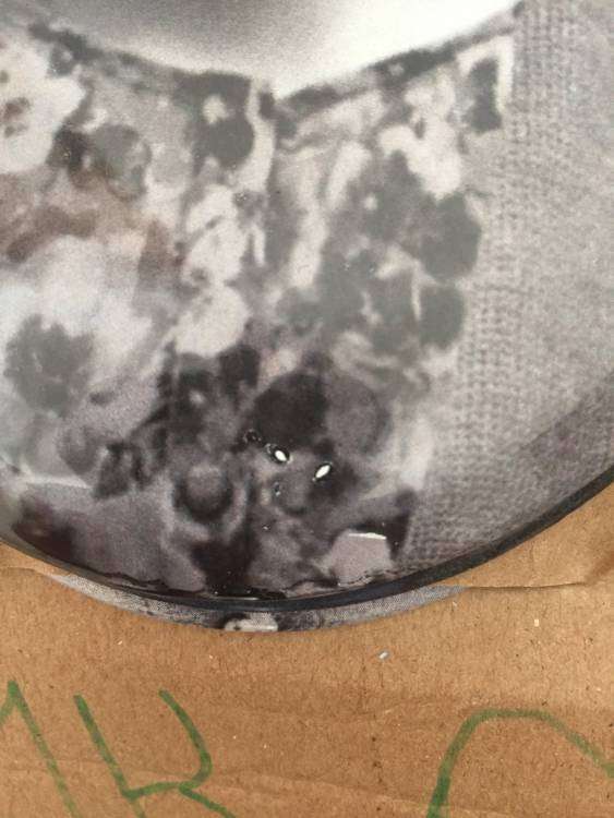

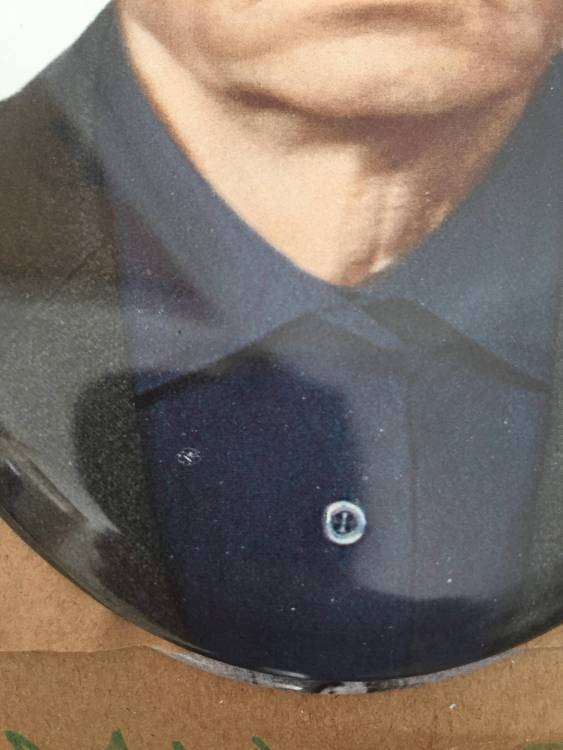

1940016 Опубликовано 3 августа, 2020 Опубликовано 3 августа, 2020 Всем доброго дня! Знатоки, помогите решить проблему, белых точек. Дело в том, что вы все 5 лет работы юзали исключительно немецкий лак MZ. Нареканий нет вообще. Но из-за пландемии не можем его привезти. Уже пол года мучений и сотни выкинутых заготовок. Заказывали наверное 5 или 6 разных лаков: Китай, Корея и тд, разговаривали с техниками разных фирм, которые продают тонер, лак и заготовки, ни у кого нет мыслей по этому поводу. Исключили все, что можно было исключить: не выгнанная вода, обжиг, бумага, кривые руки и тд. Добавляли фьюзерное масло, разбавляли лак, загущали лак, короче, оттанцевали с бубном 100500 раз. такой брак зачастую на металле, но и на керамограните тоже бывает. Брак в видето белых точек или кругов, зачастую на темных участках, но бывает и на очень светлых. Подскажите была ли у вас такая проблема и как решили? где покупаете лак?

Steingravierung Опубликовано 15 августа, 2020 Опубликовано 15 августа, 2020 Мое мнение что у вас много пыли летает в помещении, где вы сушите деколь перед переносом. Либо лак плохо перемешан. Попробуйте не сушить деколь принудительно феном, а дать ей самой высохнуть часа 2-3 приблизительно. 1
basilok Опубликовано 15 августа, 2020 Опубликовано 15 августа, 2020 (изменено) 1 час назад, Steingravierung сказал: Мое мнение что у вас много пыли летает в помещении, где вы сушите деколь перед переносом. Либо лак плохо перемешан. Попробуйте не сушить деколь принудительно феном, а дать ей самой высохнуть часа 2-3 приблизительно. Совершенно верно , на счет пыли !!!! На нижнем снимке не то что пыль, а даже волос видно. Да и перед печатью листочик не помешает тряпочкой сухой протереть от пыли которая частенько притягивается. При изготовлении деколи вообще ни чего не сушится принудительно, ни лак ни сама деколь на изделии. Изменено 15 августа, 2020 пользователем basilok

АлексейСлав Опубликовано 11 сентября, 2020 Опубликовано 11 сентября, 2020 (изменено) 1) на первом фото. у меня были похожие точки, но из-за флюса (был плохой помол, крупные частицы не расплавлялись... Оставались на готовом изделии. 2) на втором фото. явно "взрыв" лака с изображением в процессе запекания (также как когда воду не выгнали), но раз вы говорите что воду выгоняли всю - значит остаётся только мусор под изображением... 3) Basilok уже написал выше Изменено 11 сентября, 2020 пользователем АлексейСлав
