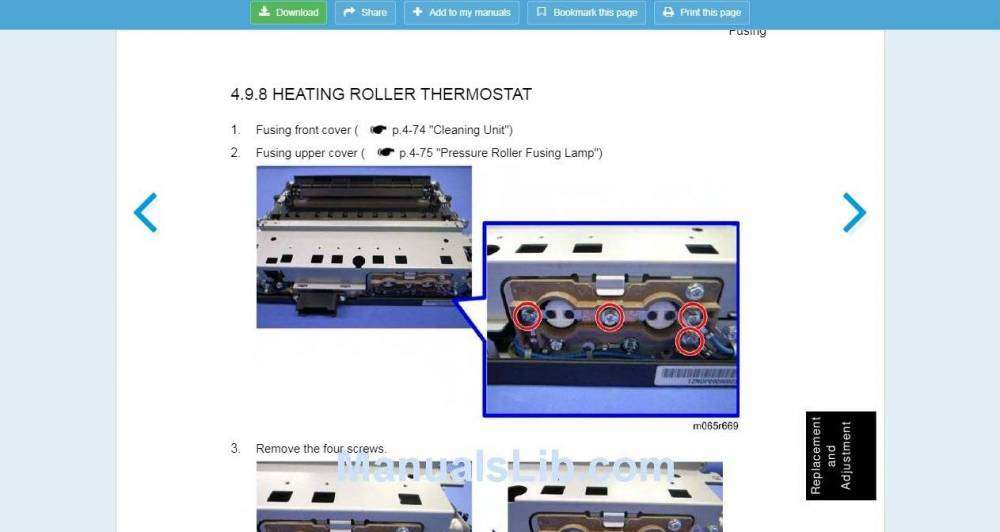

Вот решение проверки и ремонта печки может кому то пригодиться!

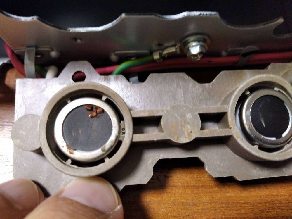

Визуально все осмотрел, прозвонил лампы - звонятся работают!, проверил сопротивление на термистрах, а так же их визуальную чистоту (бывает тонер налипает), значение заводские на них не знал и не нашел, подогрел феном сопротивление падает все в норме они работают, прозвонил термостаты, на одном был обрыв, разобрал, увидел картину как на фото, попал не запекшийся тонер под пластину в итоге термостат сработал, может сработать и от повышенной температуры для этого он и предусмотрен как предохранитель, по не знанию сработавший термостат разобрал, но можно было сразу его восстановить, когда разобрал понял как это сделать, для этого достаточно сунуть тонкую иголку под пластину и её отшёлнуть, и все термостат снова в работе, можно еще долбануть им куда нибудь и тоже бывает помогает, но это крайние меры! Так же не лишним будет проверить идет ли питание на печку с блока питания, тоже бывают с этим проблемы, родной термостат нигде поблизости не нашел, только под заказ и ждать неизвестно сколько, цена его несколько тысяч рублей!!!!! в итоге купил рядом с домом в продуктовом термостаты от свч печей на 200 градусов, за 100 рублей каждый!!!! сколхозил их и внимание- без пайки!!!! используя только два клемника, все это дело обратно собрал и о чудо, ошибки больше нет и печка работает как прежде! Можно взять термостаты и больше 200 градусов, если кто то конечно любит жарить печку на предельной температуре! Думаю родные там стоят примерно на 211 градусов! Чтобы скинуть печные ошибки, заходим в сервисное меню - 5.810.001 Fusing SC Reset и готово!
