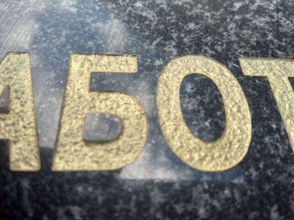

День добрый. В общем имеется мемориальная табличка покрытая какой то непонятной супер-суперстойкой краской, ибо табличке уже 15 лет, она не меняет ни цвета ни тона. Могу точно сказать что это не сусальное золото. Для эксперимента использовал жидкую бронзу  "Bronzi Liqudi", но недели через 3 просто выгорать начала...
Собственно на табличке нужно довыбить несколько надписей, а чем красить пока загадка. Табличка стоит на улице.
Пока из того что смотрел подходит Marigo. Но вызывает сомнения что акрил. Ещё на ум приходит минеральное золото. Но тоже не похоже. Попробовал небольшой участок смыть растворителем - смывается на ура. Либо какой то грунт нужно более качественный использовать. К сожалению уже нет фирмы, которая делала табличку. И какую краску они использовали неизвестно.
