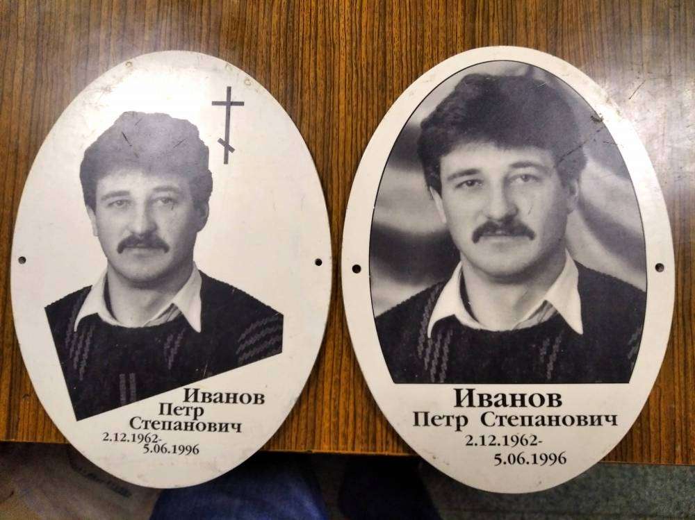

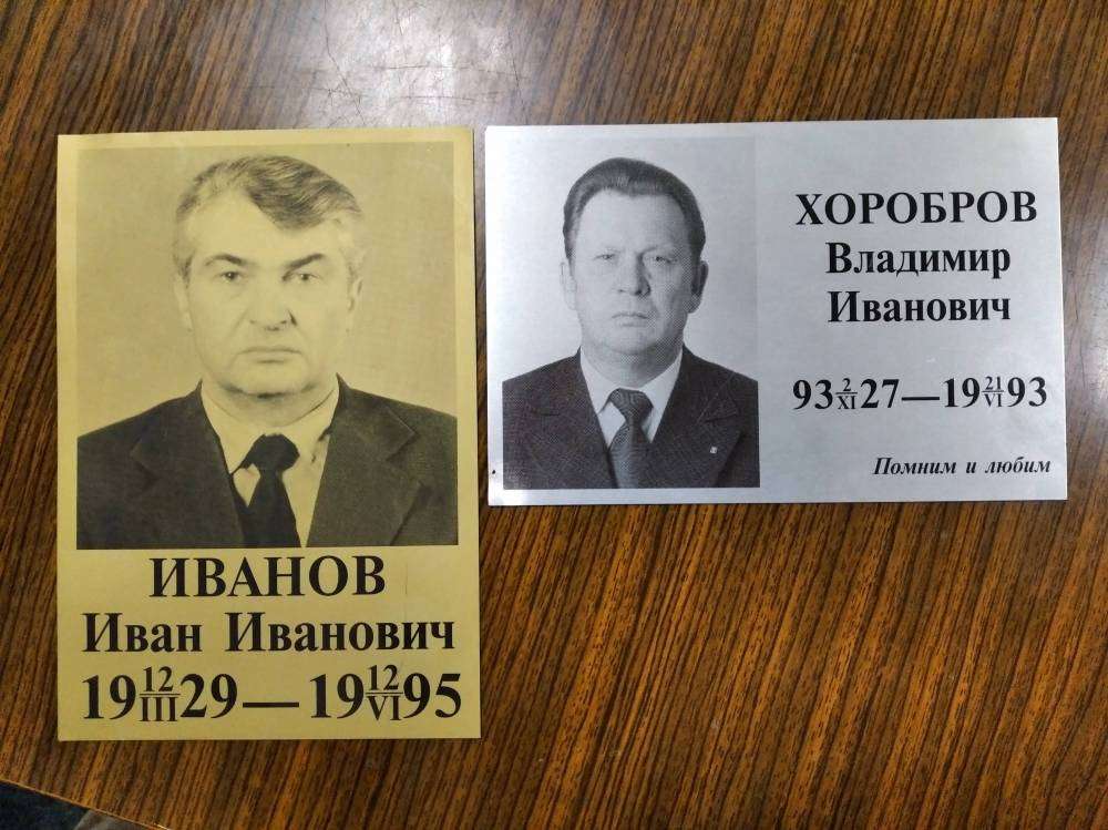

severnyi Опубликовано 2 октября, 2020 Опубликовано 2 октября, 2020 Всем привет! таблички из далеких 90-х годов лежали под стеклом на солнце(витрине),старожилы говорят, что цвет не потеряли от слова совсем, остались как есть один в один, возник тут спор по какой технологии их в те времена делали, может кто знает?

severnyi Опубликовано 2 октября, 2020 Автор Опубликовано 2 октября, 2020 (изменено) 18 минут назад, Калуга сказал: Стекло не пропускает ультрафиолет. Если бы они лежали не под стеклом, то скорее всего выцвели бы. 18 минут назад, Калуга сказал: Стекло не пропускает ультрафиолет. Если бы они лежали не под стеклом, то скорее всего выцвели бы. думаю обычное стекло все таки пропускает ультрафиолет, руки же в авто загорают, да и пластик возле окна дома со временем желтеет, выключатели, розетки например, если на солнце попадают, они таблички за витриной лежали, там самое обычное оконное стекло, фотки рядом периодически были на простой бумаге, они выцветали, с типографии эти таблички приносили там делали, но вот как неизвестно Изменено 2 октября, 2020 пользователем severnyi

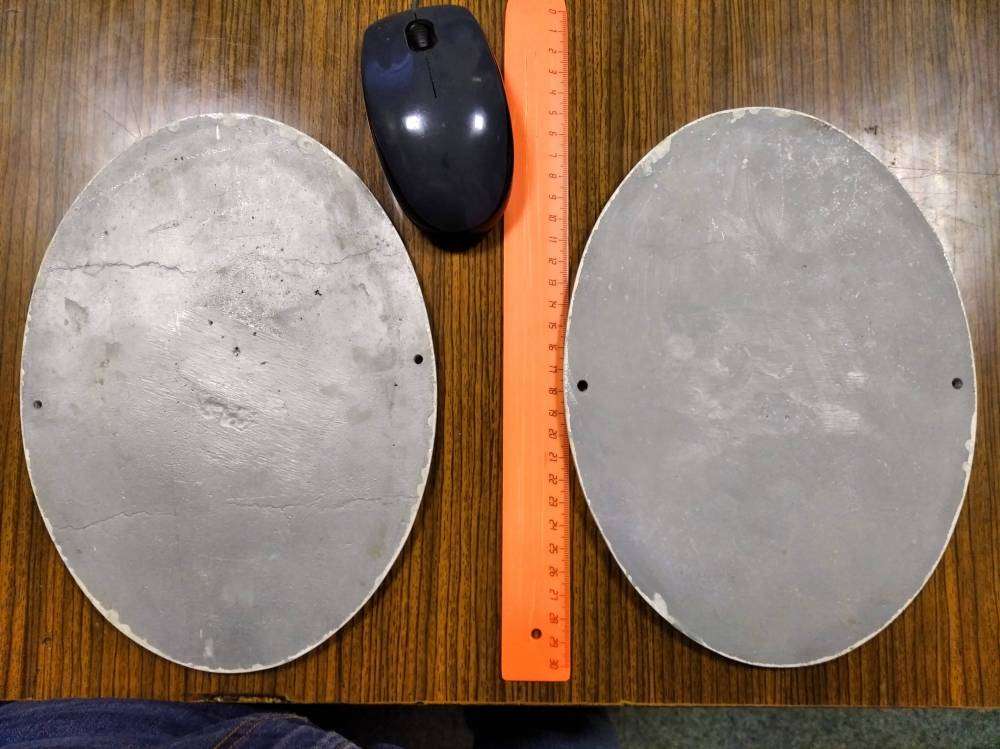

severnyi Опубликовано 2 октября, 2020 Автор Опубликовано 2 октября, 2020 вот еще осталась память, от той же типографии с 90-х что и таблички, овалы, похоже из алюминия, толщиной 7 мм
basilok Опубликовано 2 октября, 2020 Опубликовано 2 октября, 2020 (изменено) 1 час назад, severnyi сказал: Всем привет! таблички из далеких 90-х годов лежали под стеклом на солнце(витрине),старожилы говорят, что цвет не потеряли от слова совсем, остались как есть один в один, возник тут спор по какой технологии их в те времена делали, может кто знает? Технология та же самая что и сейчас. Черные полиграфические краски, для глубокого черного, как правило делаются на основе сажи. Углю сотни миллионов лет, а он до сих пор черный. Сажа должна окислиться на поверхности, для потери толщины хорошей укрывистости и для этого нужно не одну тысячу лет. Скорее всего деградирует быстрее сам материал на котором печатали, чем сажа. Изменено 2 октября, 2020 пользователем basilok 2
Bitloman60 Опубликовано 2 октября, 2020 Опубликовано 2 октября, 2020 краски как краски. Такие как и в ксероксе 70-х годов. Не то что 90-х. Все верно - сажа. 1 1
maxloader Опубликовано 2 октября, 2020 Опубликовано 2 октября, 2020 5 минут назад, basilok сказал: сажа Если не ошибаюсь ее на подготовленную эмаль наносили кисточкой, процесс похож на криминалистику для снятия отпечатков. Потом все это запекали в печи и слой с сажей как бы проникал в глубь эмали (опускался). Там действительно ничего не выгорает, а если метал с обоих сторон хорошо покрыт этой эмалью то это на столетия точно) 1
basilok Опубликовано 2 октября, 2020 Опубликовано 2 октября, 2020 6 минут назад, maxloader сказал: Если не ошибаюсь ее на подготовленную эмаль наносили кисточкой, процесс похож на криминалистику для снятия отпечатков. Потом все это запекали в печи и слой с сажей как бы проникал в глубь эмали (опускался). Там действительно ничего не выгорает, а если метал с обоих сторон хорошо покрыт этой эмалью то это на столетия точно) Да, есть такая технология, но только все делается на низкотемпературных эмалях. Температура возгорания сажи 550 градусов. Только топикстартер задал вопрос о распечатке на бумаге. 1
severnyi Опубликовано 2 октября, 2020 Автор Опубликовано 2 октября, 2020 2 часа назад, basilok сказал: Технология та же самая что и сейчас. Черные полиграфические краски, для глубокого черного, как правило делаются на основе сажи. Углю сотни миллионов лет, а он до сих пор черный. Сажа должна окислиться на поверхности, для потери толщины хорошей укрывистости и для этого нужно не одну тысячу лет. Скорее всего деградирует быстрее сам материал на котором печатали, чем сажа. тут варианты были среди мужиков, про краски, просто какие никто не уточнял, про чернила говорили совдеповские, про эмульсию свинца в несколько слоёв, про остальное я не понял!)))) а тут вот оно как оказалось, сажа мать ее, просто сажа!)))) я помню в 80 х годах когда мелкий совсем был, меня в баню таскали черную, я оттуда весь чернющий выходил как афроамериканец, и сажи там было немерено, на стенах, потолке, полу!) вот она оказывается золотая жила, под боком была, пришел с ведерком зачерпнул, в рику заправил и в путь, вот оно импортозамещение, хватит итальянцев и немцев кормить, все в баню за сажей!))) 1
