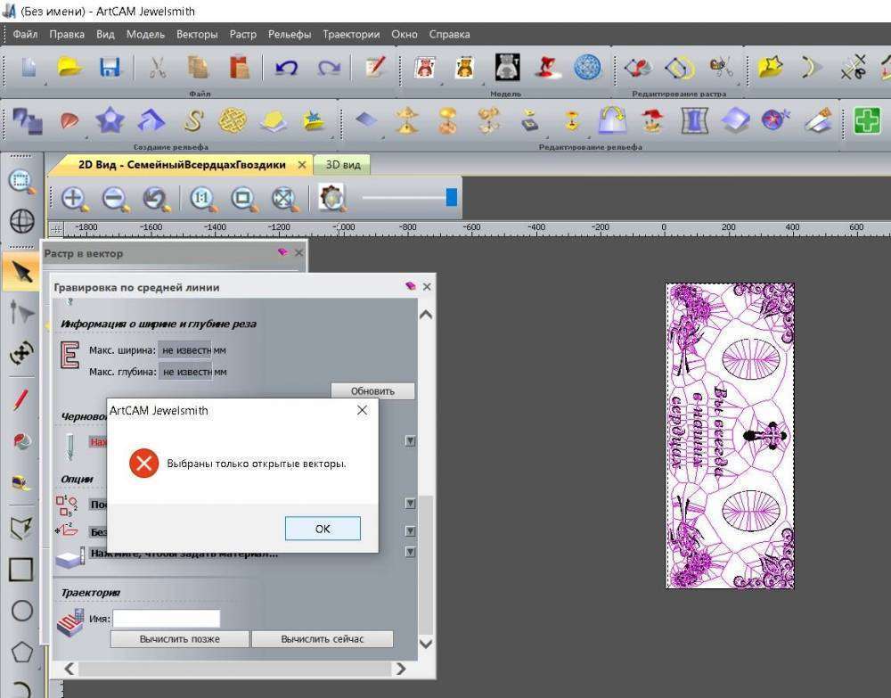

Что делать если при попытке гравировки по средней линии, арткам выдают ошибку выбраны открытые вектора

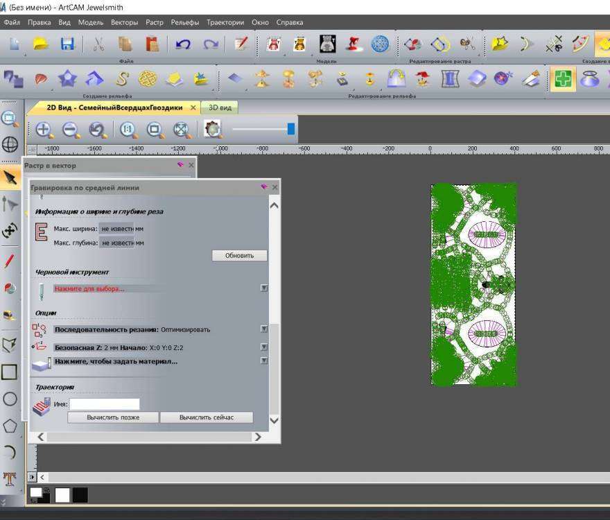

@КалугаВот сколько ошибок, реньше до того как решили делать другой фрезой всё было ок, что случилось сейчас не знаю
@Калуга Говорю, раньше всё получалось, теперь увы нет

@ачемпион Сделал всё как вы и сказали, всё равно ошибка, и кажется я понял в чём проблема, раньше вокруг чёрных деталей создавались вектора, сейчас же нет, как это исправить?
3 минуты назад, Любовь96 сказал:
Сейчас сделайте скриншот арткама с моделью, и покажите
Возможно всю модель обвели вектором прямоугольником теперь так и режет ,судя по линиям траектории.
