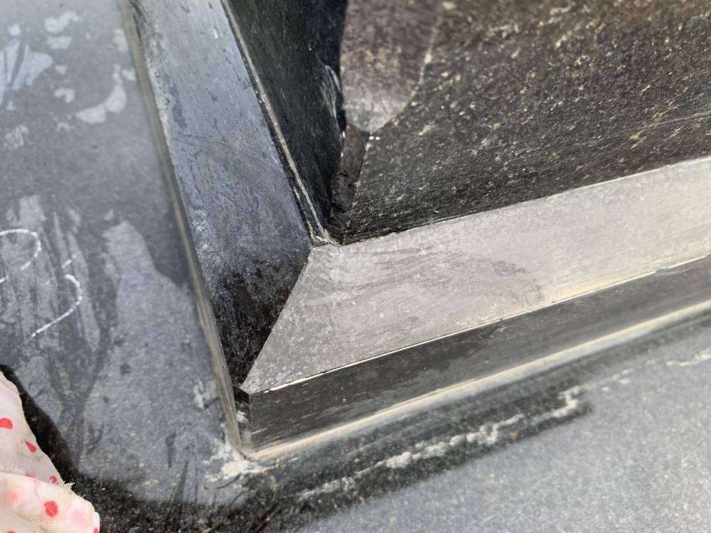

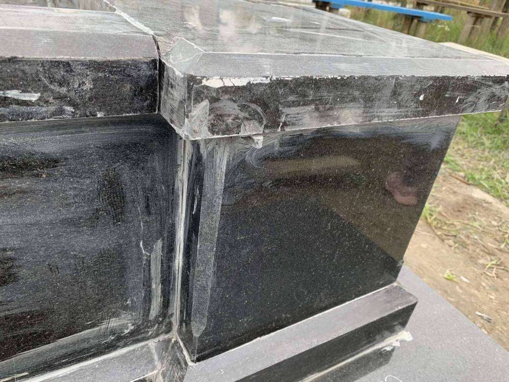

Екатерина Иваница Опубликовано 26 октября, 2020 Опубликовано 26 октября, 2020 Добрый день! Уважаемые профессионалы, подскажите, пожалуйста, если неровно установлен блок и посажен на плиточный клей, который уже высох, что нужно сделать чтобы выровнять его. Возможно ли это без повреждения детали основания памятника? фаска, сделана неровно (расхождение в начале детали и в конце детали - почти 1 см.) возможно ли ровно установить на неё деталь? Фото прилагается Подскажите, пожалуйста, что делать в подобной ситуации? Заранее благодарна! С уважением, Екатерина
zelenok Опубликовано 26 октября, 2020 Опубликовано 26 октября, 2020 7 минут назад, Екатерина Иваница сказал: неровно установлен блок Неровно установлена подставка и кривая фаска это две большие разницы Фаски правятся и подставки выравниваются без проблем.А ровно поставить памятник даже на криво выставленную подставку можно тоже без проблем. Обычно вся кривая геометрия, а она кривая от природы, правится швами из серии "ни вашим ни нашим". Вообще все кривости нивелируются стыками и в них-же прячутся, кстати, очень редко этот вопрос решается подгонкой на месте во время сборки-тут и цена вопроса роляет и закладка в плюс при проектировании для учёта люфтов и зазоров. У вас на фото другие ошибки фатальны, а так в остальном пока ничего страшного не видно, но есть ощущение, что делалось народом как в анекдоте от Райкина-один карманы пришивал, другой пуговицы

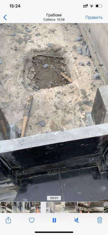

Екатерина Иваница Опубликовано 26 октября, 2020 Автор Опубликовано 26 октября, 2020 5 минут назад, zelenok сказал: Неровно установлена подставка и кривая фаска это две большие разницы Фаски правятся и подставки выравниваются без проблем.А ровно поставить памятник даже на криво выставленную подставку можно тоже без проблем. Обычно вся кривая геометрия, а она кривая от природы, правится швами из серии "ни вашим ни нашим". Вообще все кривости нивелируются стыками и в них-же прячутся, кстати, очень редко этот вопрос решается подгонкой на месте во время сборки-тут и цена вопроса роляет и закладка в плюс при проектировании для учёта люфтов и зазоров. У вас на фото другие ошибки фатальны, а так в остальном пока ничего страшного не видно, но есть ощущение, что делалось народом как в анекдоте от Райкина-один карманы пришивал, другой пуговицы Подскажите, пожалуйста, это возможно нормально исправить? мне просто не с кем большое посоветоваться Какие фатальные ошибки есть? уже почти год это делают, вместо 155 заявленных и каждый раз что-то не так Может я сильно придираюсь? просто уже очень много нюансов было, начиная с фундамента, который крошился в руках. памятник не из дешёвых, хочется чтобы всё достойно смотрелось Не знаю что мне им говорить
zelenok Опубликовано 26 октября, 2020 Опубликовано 26 октября, 2020 9 минут назад, Екатерина Иваница сказал: начиная с фундамента, который крошился в руках. На который день после отливки? 10 минут назад, Екатерина Иваница сказал: Может я сильно придираюсь? К кому вы пытаетесь придраться? К тем сборщиками, которые собирают кубики или к производителю деталей? 11 минут назад, Екатерина Иваница сказал: Какие фатальные ошибки есть? Ширина готовых фасок фатальна-надо было под люфты и зазоры больше места на деталях оставлять. 14 минут назад, Екатерина Иваница сказал: 155 заявленных 155 звучит дёшево. Это цена чего?

Екатерина Иваница Опубликовано 26 октября, 2020 Автор Опубликовано 26 октября, 2020 (изменено) 22 минуты назад, zelenok сказал: На который день после отливки? Фундамент заливали 24 марта, гранитную плитку приклеили в июле, плитка была установлена криво, и очень разной толщины, сняли её без проблем прямо с фундаментом, просто отклеилась Цитата К кому вы пытаетесь придраться? К тем сборщиками, которые собирают кубики или к производителю деталей? к сборщикам, наверное, по идее должно быть так сделано чтобы недочёты не бросались в глаза Цитата Ширина готовых фасок фатальна-надо было под люфты и зазоры больше места на деталях оставлять. 155 звучит дёшево. Это цена чего? не дописала, это срок выполнения по договору в днях . по факту уже почти год. Сам памятник стоит 7000 долл Изменено 26 октября, 2020 пользователем Екатерина Иваница

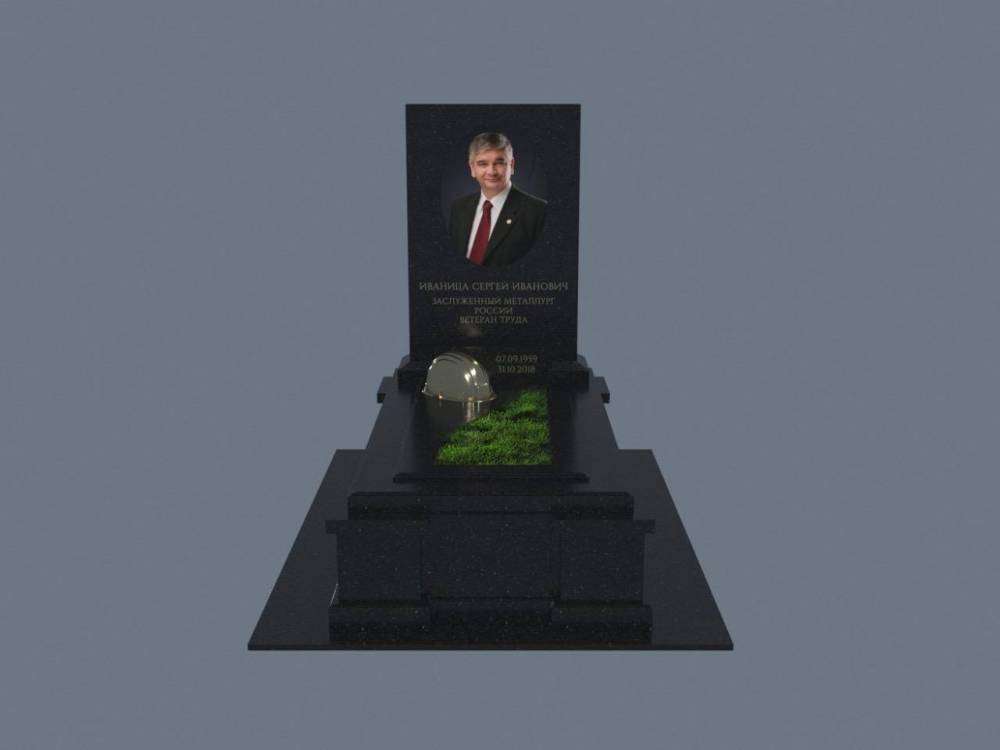

zelenok Опубликовано 26 октября, 2020 Опубликовано 26 октября, 2020 Судя по рендеру макета появилось понимание что собирают Можно там всё исправить замаскировать путём подрезки внутренних вставок поромеж столбиков на сантиметр-полтора. Это даст место для манёвра в кривых стыках парапетов(можно ровно подрезать) и даст отступ столба на детали с больно большими фасками и главное не перебдеть, что-бы лишней работы с подгонкой надгробной плиты себе не нажить.

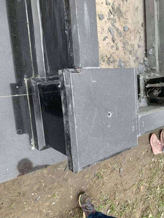

zelenok Опубликовано 26 октября, 2020 Опубликовано 26 октября, 2020 (изменено) @Екатерина Иваница если стык парапета и сдвиг кубика относительно парапета это единственное место, которое смущает, то всё разбирать не придётся, потребуется сорвать с места только один кубик, подрезать парапет с кривым стыком и ту вставку между кубиками, которая позволит сдвинуть его в нужную сторону, дабы оставить зазор до нижней фаски на основании.Вообще я бы подрезал только парапет во время сборки, остальное отрегулировал-бы стыками, которые после шпаклёвки и отверждения подкрашиваются. Непонятно почему этого не сделали сразу, возможно там маскировали скол, но уж больно коряво А так в целом ничего не меняется-как были двадцать лет назад детали из габрухи совсем без геометрии и фасок, так и осталось. На самом деле всё в порядке вещей. 7 минут назад, Бракодел сказал: При соблюдении правил пользования герметиком он лучше цемента во всех отношениях,имхо. Вот перебираю сейчас мытищинский комплекс с 12 года-там что был этот герметик, что его не было. всё само по себе под весом просто стоит В принципе бригаду знаю, у кого делали очень хорошо знаю, на что конкретно сажали на тот момент при сборке могу уточнить. Изменено 26 октября, 2020 пользователем zelenok
