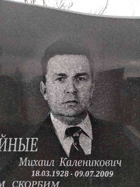

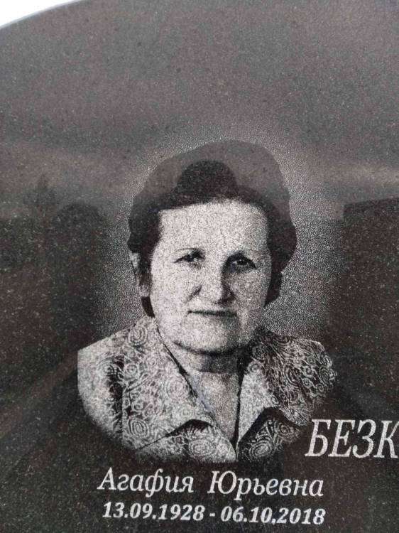

Работает у нас художник со своими станками, камень наш - станки его, т.е. за гравировку он отвечает лично, но в последнее время начал выдавать такие шедевры(фото прилагается)... вопрос: "ЧТО ДЕЛАТЬ"?
Ретушь не делает, фотку отсканировал и всЁ, запустил как есть((

- не вижу тут проблем, связанных с отсутствуем ретуши. пробито плохо, да. но ретушь тут не причем.
- каким боком это касается раздела лазерных станков миртелс? сомневаюсь, что ваш художник со своим лазером катается на шабашку.
- качество камня также упало у вас? или вы и раньше использовали камень с трещинами? (как над головой у тетеньки). я к тому что, может падение качества гравировки связано с изменившимся качеством камня?
@Dmitriy111 натрите эти портреты белой акриловой краской и повторно покажите  фотографии результата, если это на лазере, то без заключительного покрытия акриловой краской лазерную гравировку на таком камне не делают.

Над головой мужчины справа - тоже жилка или трещина)))

Даже эти шедевры после затирки краской для камня станут намного лучше. Зачем выкладывать полуфабрикат?
11 часов назад, Яшa сказал:
100%!!! Исходные фото нормальные! Камень - Украина, причём не самый паршивый... Скорее всего пробито тупой иглой с одного-двух проходов.
