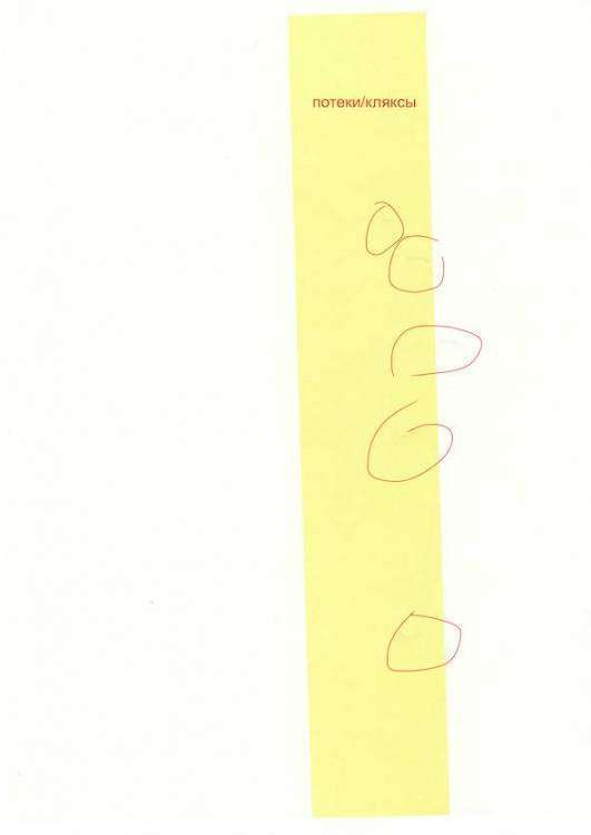

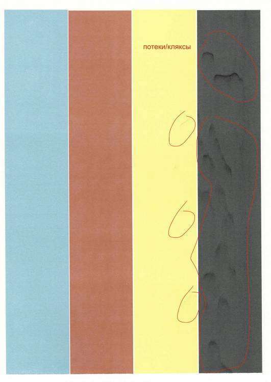

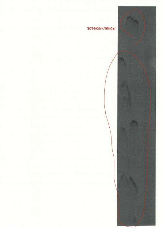

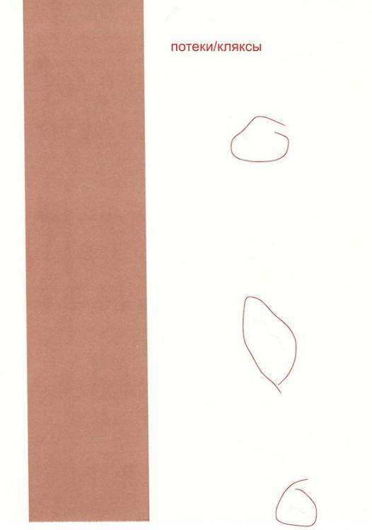

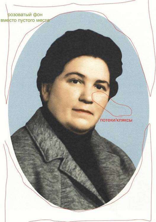

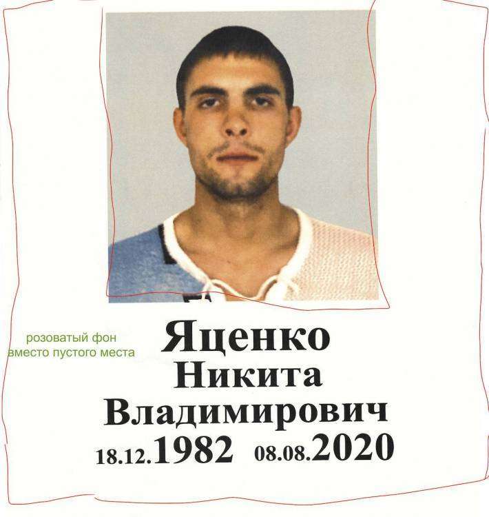

Сергей1 Опубликовано 10 ноября, 2020 Опубликовано 10 ноября, 2020 (изменено) Добрый день! Начали работать на Ricoh летом, как любая новая вещь, сперва этот принтер радовал распечатками: цветностью и четкостью, попаданием в цвет. С наступлением осени на листах начали появляться разводы (или кляксы). Связали появление этих клякс с повышением влажности в помещении (70-80% (до этого было 50-60%, цокольный этаж), температура 25 гр.С), перевезли принтер в более сухое помещение (50-60%). Снизили влажность воздуха осушителем до (45-55%, температура 25гр.С). Появление пятен уменьшилось, но не пропало. По прошествие месяца имеем на распечатках пятна разной формы в разных местах распечатки одного и того же изображения. Принтер купили у Baltea, уже заправленный керамическим тонером и девелопером. Используем гумированную бумагу для последующего нанесения лака от киевского производителя Стасенко плотностью 170гр/м.кв. (на фирменной бумаге CalcoPrint от Baltea то же самое), печатаем из Photoshop профилем «Diagramma ricoh rgb_29-05-20.icm». Плотность бумаги: Thick 1, Thick 2, Thick 3, Coated (Glossy), Coated (Glossy-Thick). Грешили на Total Ink Coverage, снизили его границу с 300% до 275%, не помогло. Наверняка кто-то сталкивался с таким, просим помощи/подсказки. Сканы приведены ниже, после каждой «кляксы», прогоняли пустые листы бумаги. Насыщенность каждого цвета 75%. Изменено 10 ноября, 2020 пользователем Сергей1

basilok Опубликовано 29 августа, 2021 Опубликовано 29 августа, 2021 3 часа назад, Сергей1 сказал: Подозреваем избыток тонера в девелопере. Если принтер печатает так как на твоих изображениях в первых постах, то это 100% наоборот маленькая концентрация тонера. Такой бледной заливкой нормально настроенный принтер не печатает. Должно быть все на много насыщеннее и тонер должен ложится на много плотнее.
Сергей1 Опубликовано 30 августа, 2021 Автор Опубликовано 30 августа, 2021 6 часов назад, basilok сказал: Если принтер печатает так как на твоих изображениях в первых постах, то это 100% наоборот маленькая концентрация тонера. Такой бледной заливкой нормально настроенный принтер не печатает. Должно быть все на много насыщеннее и тонер должен ложится на много плотнее. Не, это я ради экономии специально снизил в фотошопе насыщенность цветов, т.к. при 100% цветах получается то же самое. Те же разводы/кляксы в черной полосе. И однозначно помогает замена нового черного стартера (5 раз покупал новый и всегда успех). Значит с течением времени что-то происходит со старым. Но покупать у Baltea раз в 2 месяца стартер - как-то накладно.
