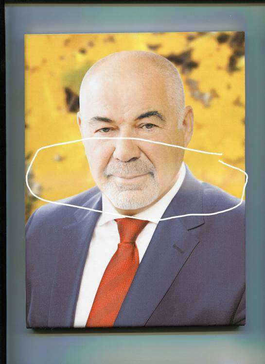

Depit Опубликовано 8 декабря, 2020 Опубликовано 8 декабря, 2020 Добрый день, уважаемые коллеги. Поступил заказ на фотопортрет 40х60. Пробую стыковать разными способами. Вариант №1; стык в стык сразу отпал видно полоску, особенно в темных местах. Вариант №2; делаю наслоение с плавным переходом лучше всего получается, но золотую середину найти в процентах не могу. Полоса немного светлая все равно есть. Ширину наложения брал разную от 5мм до 5см. Не могу разобраться в чем допускаю ошибку. Прошу помощи.
Руслан Опубликовано 8 декабря, 2020 Опубликовано 8 декабря, 2020 Привет.Покажи о чем речь и что стыкуешь. Так будет проще.
Depit Опубликовано 8 декабря, 2020 Автор Опубликовано 8 декабря, 2020 тренируюсь стыковать на разных фонах, оттенках. бракованные заготовки давно уже за кончались. вход идут уже овалы. почти всё утилизировал. из последних остались только эти работы.
Руслан Опубликовано 8 декабря, 2020 Опубликовано 8 декабря, 2020 (изменено) Чуток поработать ножницами . Может в твоем способе нанесения это не возможно,не уверен до конца,но я делал склейку так всё равно два листа уходит Изменено 8 декабря, 2020 пользователем Руслан
basilok Опубликовано 8 декабря, 2020 Опубликовано 8 декабря, 2020 Depit, на твоих работах стыков совершенно не видно и так, даже при полном увеличении фото. Я тебе уже говорил: учись делать правильно градацию. Там где у тебя светлее, там 2 слоя при наложении дают прозрачность менее 100% от оригинала. Там где темнее, там соответственно 2 слоя дали более 100% от оригинала. 2 слоя при наложении должны давать 100% плотности от оригинала, ну и + или - от чувствительности глаза, а это где то не более 2% в отклонении.

mikki Опубликовано 21 декабря, 2020 Опубликовано 21 декабря, 2020 Проблем может быть несколько : принтер печатает каждый лист в свой оттенок , даже если на глаз не заметно , то после обжига все проявляется ! Второе , возможна усадка деколи , отсюда тоже не стыковка . Не знаю как другие стыкуют и стыкуют ли вообще ? Но лучше всего получается , стыковка по контурам , по хаотичным фонам . На однотонной заливке состыковка , по моему вообще мало реализуема .
Taras 1990 Опубликовано 22 декабря, 2020 Опубликовано 22 декабря, 2020 Очень не плохо получилось. Попробуйте наложение до 2 мм. Я обжигаю несколько раз. Но не полностью. После каждой клееной части картинки. Но стик будет видно всьо равно, если знаете куда смотреть!
