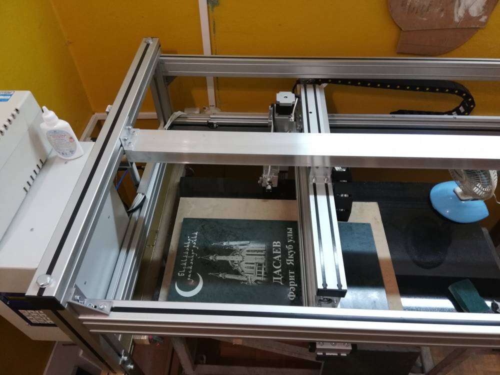

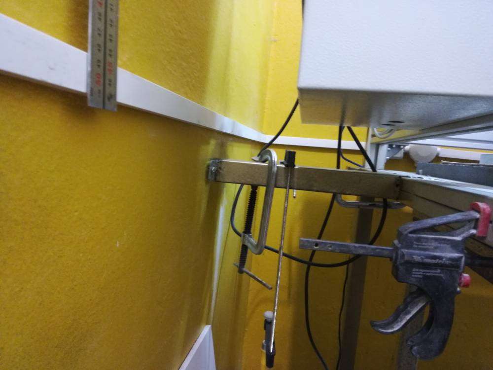

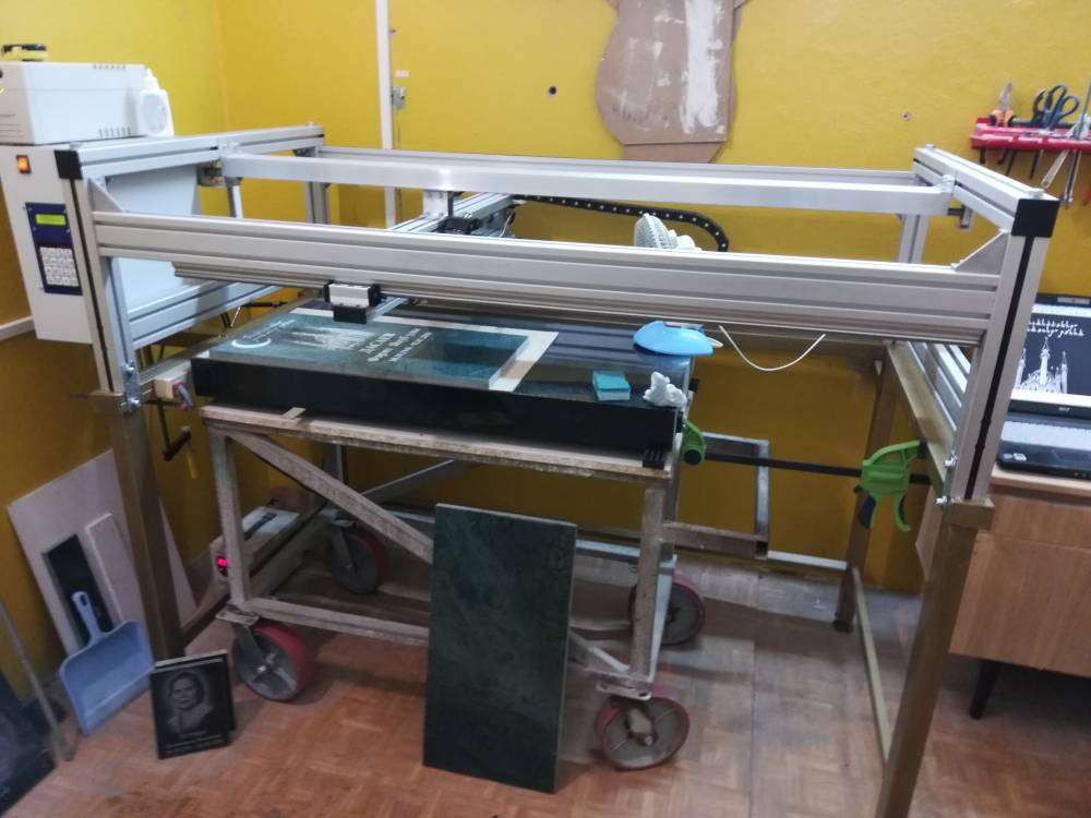

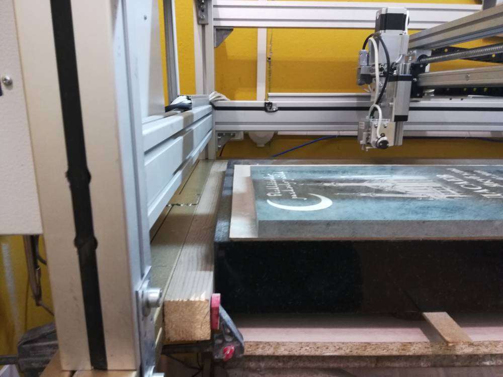

Валерий Пенза Опубликовано 13 января, 2021 Автор Опубликовано 13 января, 2021 30.12.2020 в 03:38, Руслан сказал: Учись пользоваться поиском и всё найдётся..мышкой жмак Спасибо за навигацию. Новенький я учусь. Но я сам допер и свой придумал 1
Руслан Опубликовано 15 января, 2021 Опубликовано 15 января, 2021 Неплохо...хотя и не очень по промышленному..
zelenok Опубликовано 15 января, 2021 Опубликовано 15 января, 2021 @Валерий Пенза Со струбцинами прикольно выкручиваешься 1
Валерий Пенза Опубликовано 17 января, 2021 Автор Опубликовано 17 января, 2021 15.01.2021 в 03:58, Руслан сказал: Неплохо...хотя и не очень по промышленному.. Я незнаю как это по промышленному, но спину не напрягаю совсем. Положил на стол тельфером, приехал , и фсе.
Руслан Опубликовано 18 января, 2021 Опубликовано 18 января, 2021 На стол тельфером не положишь..сверху станок...
and4520 Опубликовано 18 января, 2021 Опубликовано 18 января, 2021 Меня больше заинтересовало: вентилятор для чего? Пыль только гонять... У меня пылесос рядом стоит...

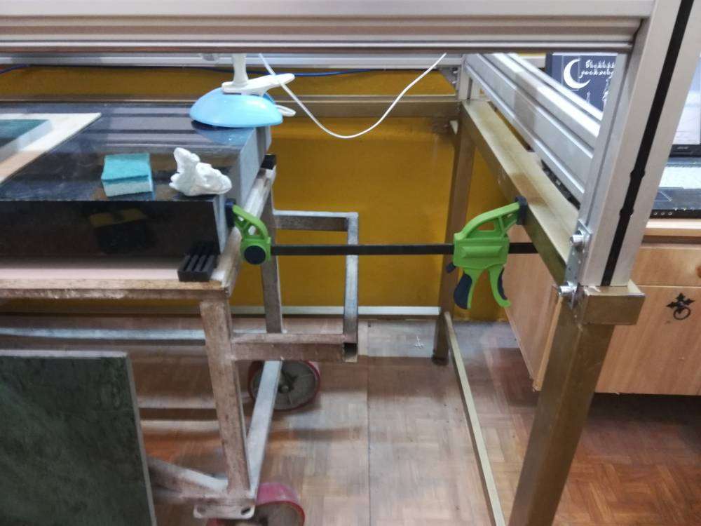

vadim Опубликовано 18 января, 2021 Опубликовано 18 января, 2021 3 часа назад, Руслан сказал: На стол тельфером не положишь..сверху станок... Тележочку (стол на колесиках) из под станка вывозит, тельфером ложит (кладет :-) ) стеллу, под станок завозит
Валерий Пенза Опубликовано 20 января, 2021 Автор Опубликовано 20 января, 2021 (изменено) 18.01.2021 в 07:43, and4520 сказал: Меня больше заинтересовало: вентилятор для чего? Пыль только гонять... У меня пылесос рядом стоит... Вентилятор пыль сдувает, правильно подметил. Она всегда перед иглой остаётся, износ лапки меньше. С пылесосом неудобно я считаю, он много места занимает и с ним стоять надо тогда. Присылай картинку. 18.01.2021 в 09:42, vadim сказал: Тележочку (стол на колесиках) из под станка вывозит, тельфером ложит (кладет :-) ) стеллу, под станок завозит Все верно , именно так. На выходных небольшую модернизацию сделаю, выложу фотки. Изменено 20 января, 2021 пользователем Валерий Пенза
Руслан Опубликовано 21 января, 2021 Опубликовано 21 января, 2021 18.01.2021 в 16:42, vadim сказал: Тележочку (стол на колесиках) из под станка вывозит, тельфером ложит (кладет :-) ) стеллу, под станок завозит ну я и говорю..неудобно...
