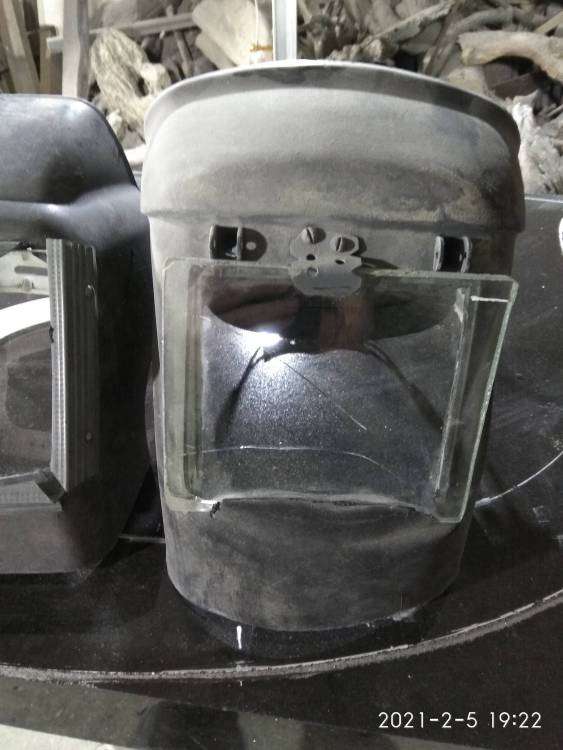

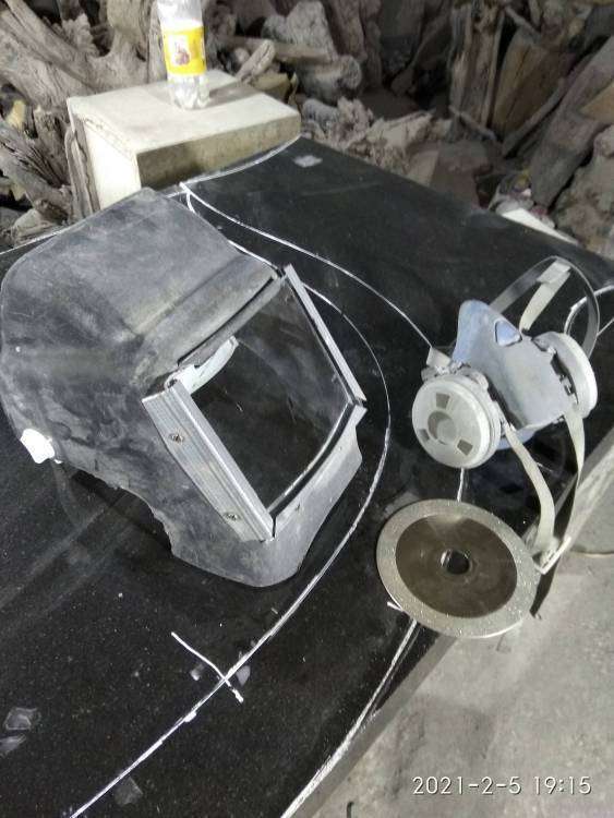

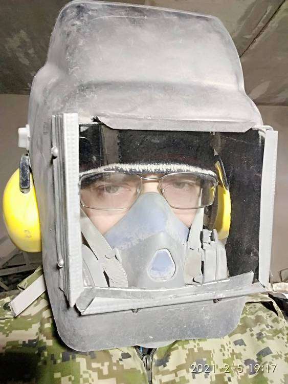

александр s Опубликовано 6 февраля, 2021 Опубликовано 6 февраля, 2021 Пробовал и защитные очки разных производителей, и сетку, и пластиковые щитки. Нашел, на мой взгляд, лучшее решение. Не потеет (если одет респиратор). Пыль и крошка абсолютно не страшны ни глазам, ни лицу( под защитные очки, все равно залетает и попадает в глаза). Более надёжная защита от отколовшегося куска диска, чем защитные очки, так как стоит стекло триплекс( такое редко, но бывает. Мне не прилетало, но человеку, при мне, кусок диска прилетел в глаз. Разбил стекло и оно попало в глаза). Не так быстро мутнеет от осколков и пыли, как пластик. Бюджет: маска-250₽, диск для стекла-700₽, стекло-бесплатно( треснутый лобовой триплекс из автомастерской). Из минусов: так как воздух между лицом и маской не отгорожен от внешнего, пыль будет оседать на очках для зрения. Саму маску протереть легко: смахнул с наружи, приподнял и смахнул из нутри. А вот очки, скорее всего, придется снимать и протирать. В целом, работать комфортно. В лицо ничего не летит, за глаза не боишься. Фреза из пшм вылетела, только дзинькнула в стекло маски! А я в домике))) Стекло пилил тонкой гальваникой на первой скорости. 2
