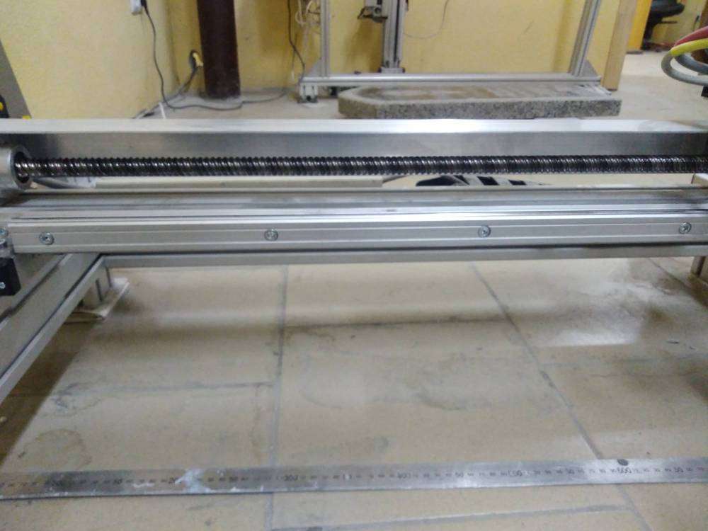

Shillerq3 Опубликовано 6 января, 2021 Опубликовано 6 января, 2021 При работе станка на винте остается смазка вот такого плана через равные промежутки, это нормально?
Mystery Опубликовано 6 января, 2021 Опубликовано 6 января, 2021 16 минут назад, Shillerq3 сказал: При работе станка на винте остается смазка вот такого плана через равные промежутки, это нормально? То что остаётся смазка это уже не нормально. Винт надо вытирать насухо, смазка должна быть только в гайке. То что остаются полосы - это значит что есть перекос и гайка прижимается к одной из сторон винта. 1
Shillerq3 Опубликовано 6 января, 2021 Автор Опубликовано 6 января, 2021 1 час назад, Mystery сказал: То что остаётся смазка это уже не нормально. Винт надо вытирать насухо, смазка должна быть только в гайке. То что остаются полосы - это значит что есть перекос и гайка прижимается к одной из сторон винта. Я вытираю периодически, один портрет и опять. Пол неровный, перепад между ножками около 1 см, пришлось подлаживать чтобы примерно выровнять. А где именно искать этот перекос и как, недавно полиуретановые муфты от Валика пришли, может поможет?
древний Опубликовано 7 января, 2021 Опубликовано 7 января, 2021 Муфта тут не причем. Перекос гайка - винт. Соответственно и сальники выходят со строя.
