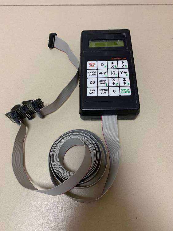

Вот такая доп. панель получилась. Работает параллельно со штатной. В станке переделывать ничего не надо- вытащить разъем панели из платы, воткнуть в переходник, а переходник воткнуть в плату и наслаждаться работой. :)
Изменено пользователем katalist
