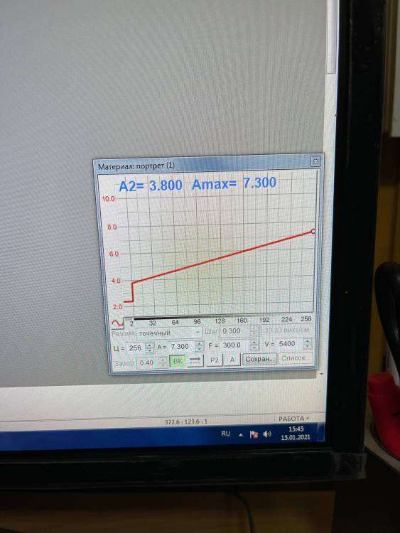

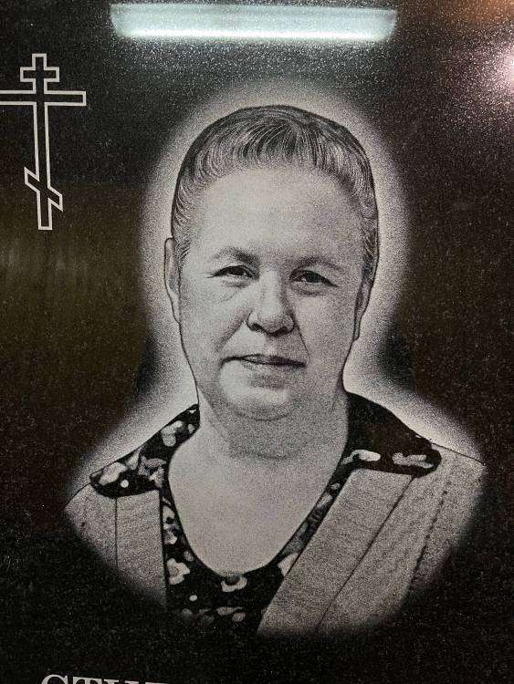

Здравствуйте,такая проблема на экране вроде нормальная  Ретушь , а выходит иногда нормальная а иногда немного темновата какая то часть портрета. бью на одних настройках в вк 2 прохода ,приложил фото настроек, ещё бывает после набеливания портрета тень выскакивает сильнее. А на некоторых портретах морщинки не видны. Цветовой клин пробивается нормально на этих настройках ,   подскажите что поменять может быть ?

Настроек много чтобы получить хорошо,но давай начнём с базовых...
1. Какой монитор у тебя ? Тот на котором делаешь ретушь или смотришь её..
2.На этом мониторе затемни до того что ты видишь на камне (хотя думаю с монитором что у тебя этого ты не сможешь сделать).
3.А потом настрой ретушь уже под настроенный монитор.
Вывод такой. То что видишь ты на мониторе не видит станок.Поэтому и не пробивает.
Игла ?
Новая или точенная? Угол какой ? Фон бьёшь вместе с лицом?
Материал китай вроде

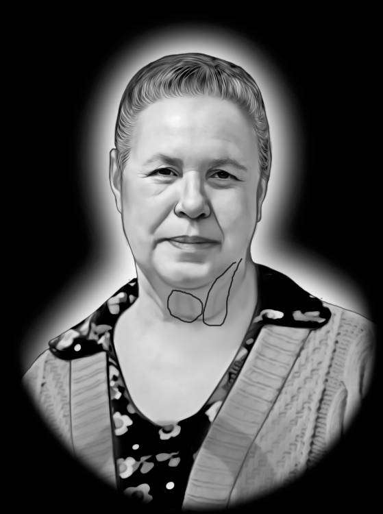

Ретушь.Где исходник ?
И что я вижу кстати..станок бьёт неплохо...думаю вся проблема в том что ты видишь точнее не видишь на монике..

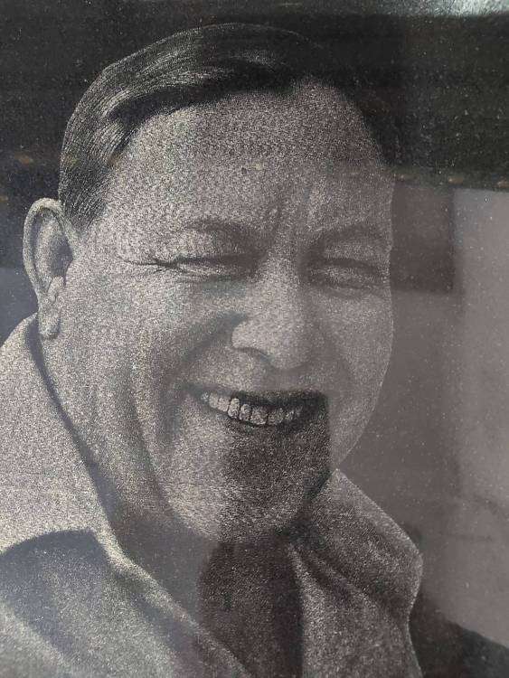

Помимо горизонтальных полос белых, сегодня выдал вот такую косо-вертикальную волну. На фото приглядеться надо, вживую хорошо видно.
В чём проблема?
2 минуты назад, дядя Вова сказал:
В чём проблема?
Возможна проблема с датчиком уровня или проблема в кабеле R.
@katalist Спасибо!  А понять, что проблема в кабеле R,  можно  только поменяв кабель?  И что может быть не так с датчиком уровня? Зазор с иглой не по госту?
поменяв кабель, да.
если не поможет, я бы механику глянул, на наличие люфтов...
была такая проблема однажды.
станок случайно не ударили ?
Изменено пользователем minus
1 минуту назад, дядя Вова сказал:
Для начала надо поменять провод, потом разбираться дальше, если не поможет. Но вероятность того, что проблема исчезнет очень высокая.
