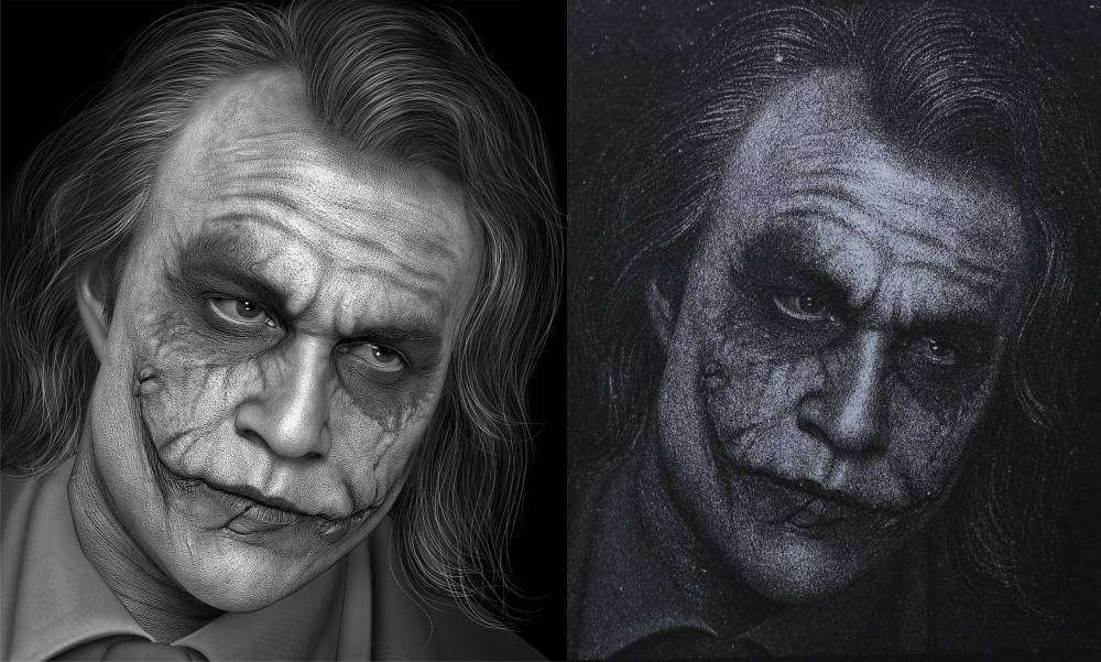

гравёр 5. Три прохода

Привет! Покажи настройки

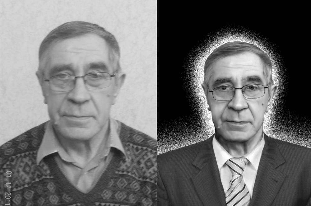

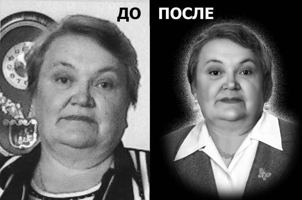

Буду благодарна замечаниям по ретуши!
1 час назад, Елена1982 сказал:
снегу то зачем налепили,да ещё так ярко,ретушь бледнее ореола...У обеих (или обоих..хз как правильнее) волосы достаточно светлые-зачем там снег...Ну и так-очки поправить,резкости добавить..особенно под 5й гравер-насколько я помню по своим станкам он резкость дюже уважает.

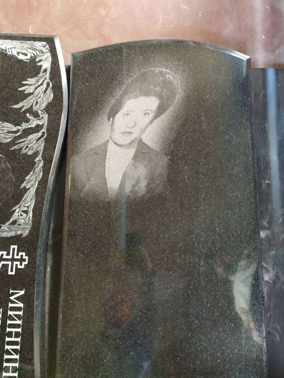

Подскажите уже 4 плитки испортил не как не могу устранить этот недочёт полосы вокруг портрета
что то со скоростью
попробуй фона добавить  к стате тут он не лишний будет на этой фото
20 часов назад, АРОЯН сказал:
Подобное решилось настройками в последней версии программы 5.21.6, для рисунков делал так:выбирал конфигурацию матричный,ПРИНТЕР один проход или два,не важно,и внимание в значок настройки,там нужно сделать заливка темные выставить ноль..а то также полосило от всех рисунков,на портретах не пробовал,но смысл в том что глюк программный,тех.поддержка помогла,сам бы сроду не догадался,НО на плоттере глюк возвращается..

Електрозазор какой?
15

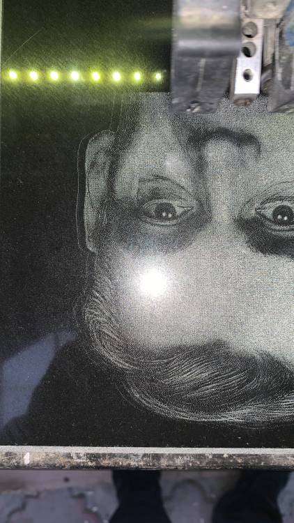

Здравствуйте. Подскажите , кто сталкивался? Гравер5 . Выдал такой портрет. Может конечно из за жары.
4 минуты назад, андре п. сказал:
Либо ремень поперечный расслабился, либо зубчатый шкив слизался или прокручивается на валу шаговика.
1 минуту назад, Денис Давыдов сказал:
Можно поставить совмещенные метки на шкиву и ремне. Если они разойдутся, то замена ремня или шкива. Или и того, и другого)))
Ремни аменил в марте.
Шкив по иксу
Где смотреть зубчатый шкив . И как   поставить совмещенные метки на шкиву и ремне. Спасибо что. ответили.
