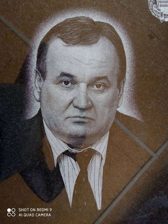

Мультипликатор Опубликовано 11 июля, 2021 Опубликовано 11 июля, 2021 Шкив стоит на шаговом двигателе. На него одет ремень. Берешь маркер и ставишь точки на самом металле шкива и на ремне друг напротив друга, что бы они совмещались. Ставишь портрет на плохой плитке, получаешь смещение на портрете и если есть проскальзывание, то метки на шкиву и ремне разойдутся и не будут друг напротив друга. Если не поможет и метки не разбежались - завтра звоните менеджерам, отправляйте это фото им на ватцап и они точно скажут в чем дело)))) 1
андре п. Опубликовано 11 июля, 2021 Опубликовано 11 июля, 2021 Скажите. А может программа сбилась. Если проскочил ремень было бы резкий сдвиг по портрету. тут плавно ушло по всему изображению. Сейчас сравнивал на двух компьютерах на одном гравировка Х стоит 1 . на другом 1.2 1
zelenok Опубликовано 11 июля, 2021 Опубликовано 11 июля, 2021 8 минут назад, андре п. сказал: тут плавно ушло по всему изображению Тоже первая мысль такая-же Как будто исказили перед печатью.
Марсианин Опубликовано 11 июля, 2021 Опубликовано 11 июля, 2021 Шкив меняй и не парся это уже пройдено. 1
Александр Опубликовано 11 июля, 2021 Опубликовано 11 июля, 2021 ремень поменяй он просто от времени растянулся

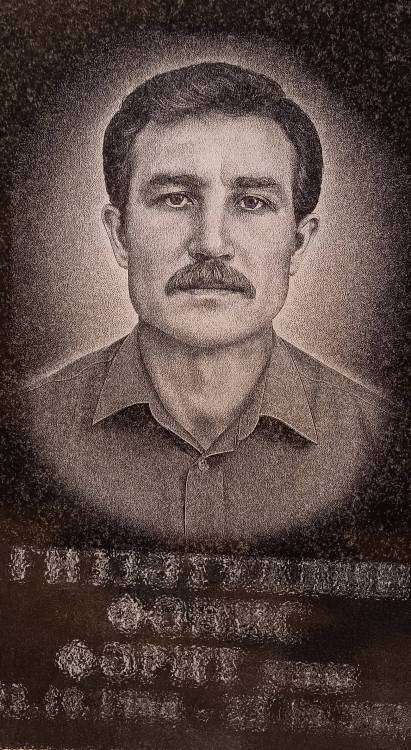

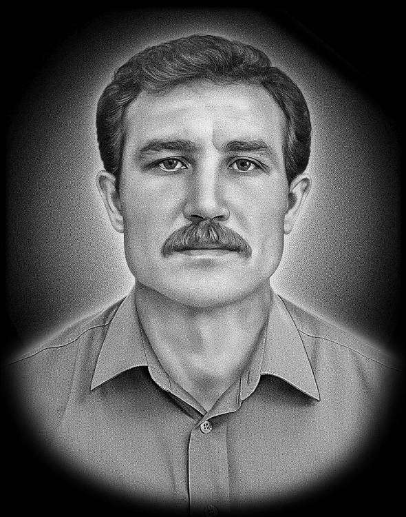

VIZOR Опубликовано 6 сентября, 2021 Опубликовано 6 сентября, 2021 тоже закину своё творчество) 1 час назад, Денис Давыдов сказал: Вопрос в том, что разные части изображения требуют разной детализации. А по-поводу хитрых настроек я бы сам послушал Дело в том что если бить в один два прохода 83,3 картинка будет полосатой из-за большого шага, убавить не получается, а прыгать с 83 на 125 и на оборот геморно.

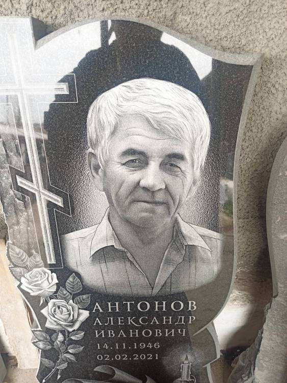

drDD Опубликовано 14 ноября, 2021 Опубликовано 14 ноября, 2021 (изменено) Изменено 14 ноября, 2021 пользователем drDD 2
Maks48 Опубликовано 14 ноября, 2021 Опубликовано 14 ноября, 2021 @drDD портрет набил это который без магнитов в головке? С ретушью пришлось что-то менять по сравнению со старым гравером?
Сергей Луцев Опубликовано 19 ноября, 2021 Опубликовано 19 ноября, 2021 @drDD фокус приходится перед каждым портретом настраивать?
drDD Опубликовано 20 ноября, 2021 Опубликовано 20 ноября, 2021 Настраиваю только зазор иглы при замене, иногда общую мощность. Мощность ниже - проходов больше - изображение мягче. Фокус не умею даже.
