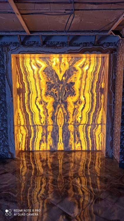

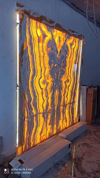

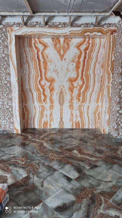

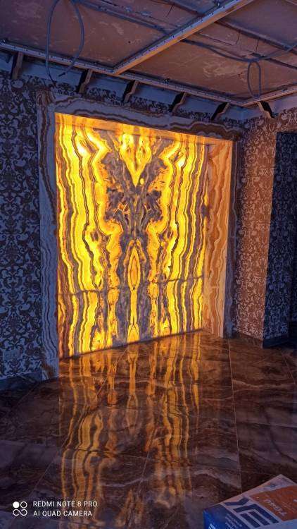

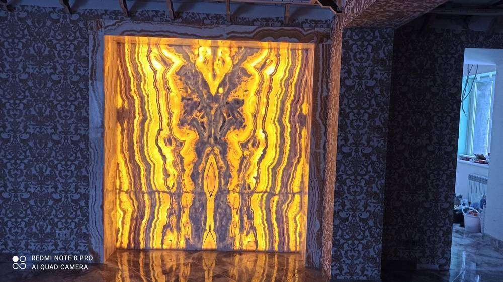

Филимон Опубликовано 2 февраля, 2021 Опубликовано 2 февраля, 2021 Оникс алибастро, передняя часть 2 слэба, задняя так же 2 слэба, с этой же стороны сделана ревизия! 6 1
Мультипликатор Опубликовано 2 февраля, 2021 Опубликовано 2 февраля, 2021 Панно - зачет! Бабочка! все остальное - не зачет))), на мой неискушенный взгляд. Когда подобраны цвета камня в жилье - это настолько круто смотрится! Тут - не тот случай. Это не исполнителю панно, а заказчику. Тысячи полторы за квадрат с работой получилось? 1 1
Филимон Опубликовано 2 февраля, 2021 Автор Опубликовано 2 февраля, 2021 2 часа назад, Мультипликатор сказал: все остальное - не зачет Разъясняй)) 2 часа назад, Мультипликатор сказал: Тысячи полторы за квадрат с работой получилось? Чего баксов?)) 2 часа назад, Мультипликатор сказал: Тут - не тот случай На полу плитка под оникс, обои в живую лучше что ли смотрятся, но тут хоть так, хоть сяк, восприятие будет каждый раз разное, можно было подобрать все под фактуру не подсвеченного оникса, тогда с подсветкой бы он был вообще в других настроениях, в подсветке подбирать, он не подсвеченный совсем другой, да в принципе на фото то все видно и так и так))) Откосы бы надо было делать так же с подсветкой, но для этого уже не было решения готового и времени, вот тут есть косяк.
Мультипликатор Опубликовано 2 февраля, 2021 Опубликовано 2 февраля, 2021 Только что, Филимон сказал: Разъясняй)) Чего баксов?)) Очень сложно соединить такие насыщенные цветовые тона пола, стен, панно. Что бы получилось красиво - это надо быть гением дизайна. После завершения ремонта все будет явно лучше чем сейчас, но все равно намешано и перемешано. То есть все это конечно дело вкуса, но когда все круто сочетается, то все кто заходят в такую комнату как один говорят - Вау! Здесь, мне кажется, такого эффекта не будет, к сожалению. Денег то потрачено много. Я сам себе на кухне похожим образом сделал (в смысле все попроще на моей кухне, но тоже насыщенные цвета), до сих пор жалею)))) Ну и переделал для других людей много чего из камня разного))) Второй вопрос - да, спрашивал цену в баксах для заказчика. Оникс в слэбе наверное около 800 за квадрат? Если самый недорогой под 500, то этот явно красивее))) Плюс работа, отходы/обрезки и заработок - должно получиться около 1500 в изделии)))) 1 2
zelenok Опубликовано 2 февраля, 2021 Опубликовано 2 февраля, 2021 2 часа назад, Мультипликатор сказал: Тут - не тот случай. Это обычные вопросы к дизайнеру Я-бы их, если честно, через одного расстреливал 1
Филимон Опубликовано 2 февраля, 2021 Автор Опубликовано 2 февраля, 2021 3 минуты назад, Мультипликатор сказал: Очень сложно соединить такие насыщенные цветовые тона пола, стен, панно Согласен, но и написал выше, если все время будет включенным и подсвечиваться, то у всех будет внимание только на панно и сочетание уже получше в этом случае)) 6 минут назад, Мультипликатор сказал: 1500 в изделии Дешевле 50-53 000 рублей за м2 под ключ! 4 минуты назад, zelenok сказал: через одного расстреливал Нынче надо стрелять через 0,5)))
zelenok Опубликовано 2 февраля, 2021 Опубликовано 2 февраля, 2021 18 минут назад, Филимон сказал: Откосы бы надо было делать так же с подсветкой С другой тональностью самой подсветки. Увести в красно-бардовое, но от интерьера зависит. Сильно жалею, что пришлось уйти с работы с тонким слябом Задолбали памятники и чернота.
Мультипликатор Опубликовано 2 февраля, 2021 Опубликовано 2 февраля, 2021 1 минуту назад, zelenok сказал: Это обычные вопросы к дизайнеру Я-бы их, если честно, через одного расстреливал Я выше это написал. Само панно смотрится замечательно и раскладка интересно получилась! и не обязательно к дизайнеру. Делали детали интерьера парняге молодому, несколько раз сказал что выступы у деталей должны быть шире. Сделали, смотрим - не хватает ширины выступов. Такой - почему не подсказали, типа с претензией. Разговор наш помнишь? Да, но вы должны были настоять! 2 минуты назад, Филимон сказал: Дешевле 50-53 000 рублей за м2 под ключ! Нынче надо стрелять через 0,5))) А какая толщина слэба? Уже несколько лет забросил это дело, курсы конечно чутка поменялись, может и оникс дешевле стал? Или сами возите напрямую из за кордона?
zelenok Опубликовано 2 февраля, 2021 Опубликовано 2 февраля, 2021 1 минуту назад, Мультипликатор сказал: Сделали, смотрим - не хватает ширины выступов. Всё дело в раскрое и в конечной цене Порой приходится "семь шапок" из одной овчинки кроить 3 минуты назад, Мультипликатор сказал: Я выше это написал. пока чепятал-успел рассмотреть.
Мультипликатор Опубликовано 2 февраля, 2021 Опубликовано 2 февраля, 2021 Только что, zelenok сказал: Всё дело в раскрое и в конечной цене Порой приходится "семь шапок" из одной овчинки кроить Так в том то и дело, что разница там была - шапка сухарей. Поэтому и запомнился этот случай.
Филимон Опубликовано 2 февраля, 2021 Автор Опубликовано 2 февраля, 2021 3 минуты назад, zelenok сказал: Сильно жалею, что пришлось уйти с работы с тонким слябом А просто работать на тонких члябах и не получиться в 100 от МКАДА, так что и памятники и слэбы))) Тебе можно и притащить 10 штук да всем начальникам и друзьям начальника наделать кухонь, сейчас столько приспособ, камня, клеев и всякой всячины ух)) 7 минут назад, Мультипликатор сказал: и раскладка интересно получилась Благодаря тому что партия одна, мастер молодчина, да и думали над этим заказом по несколько раз)) и вносили корректировки не раз.

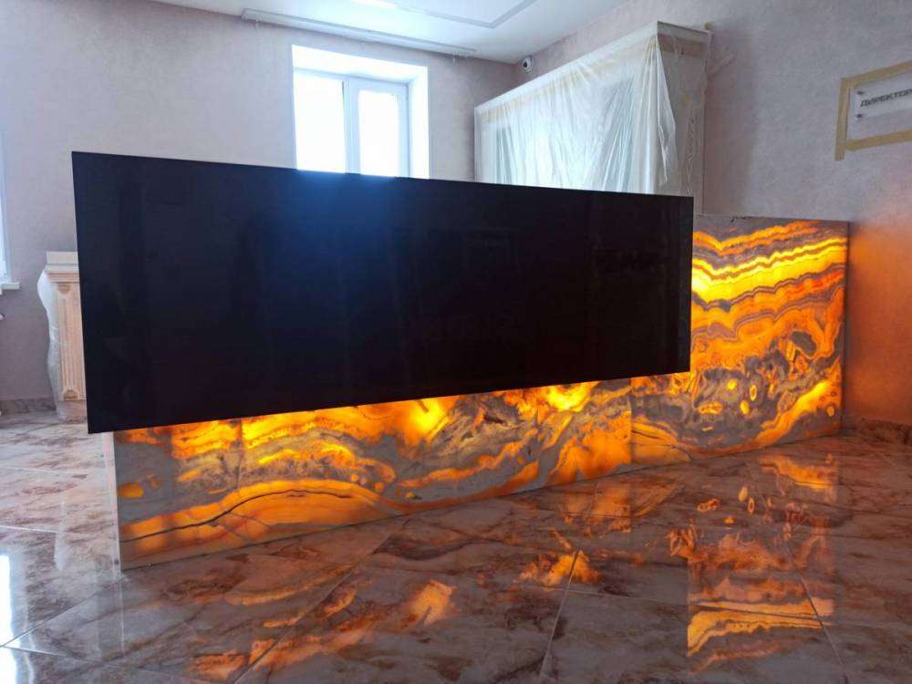

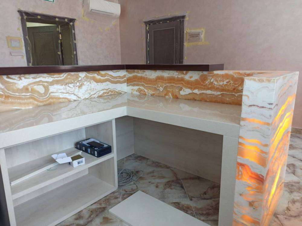

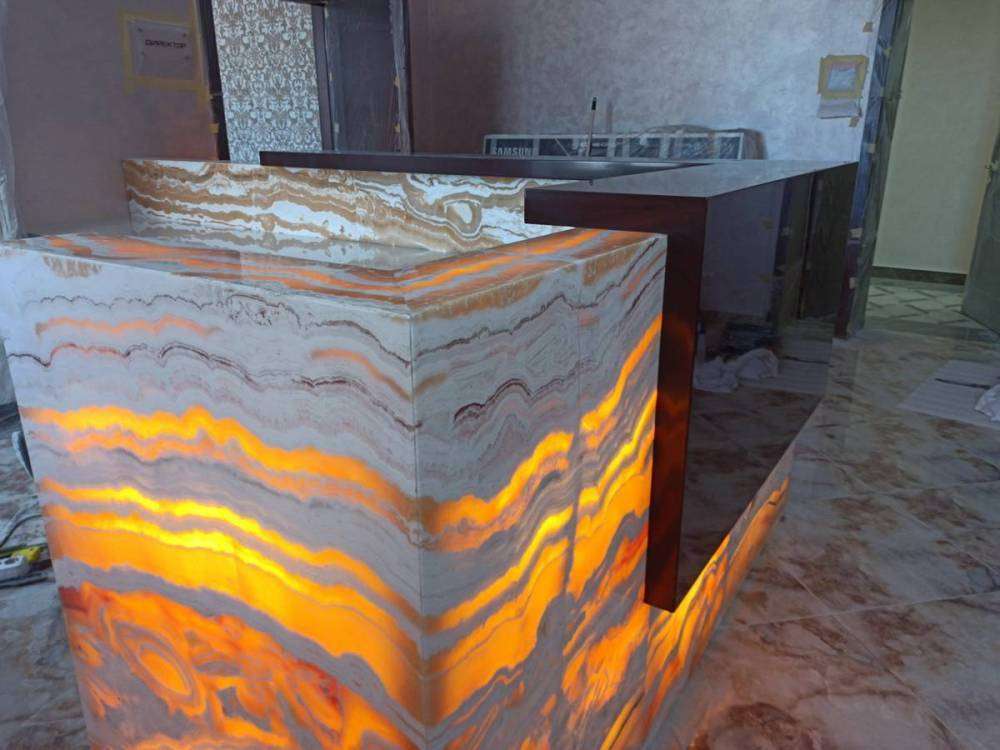

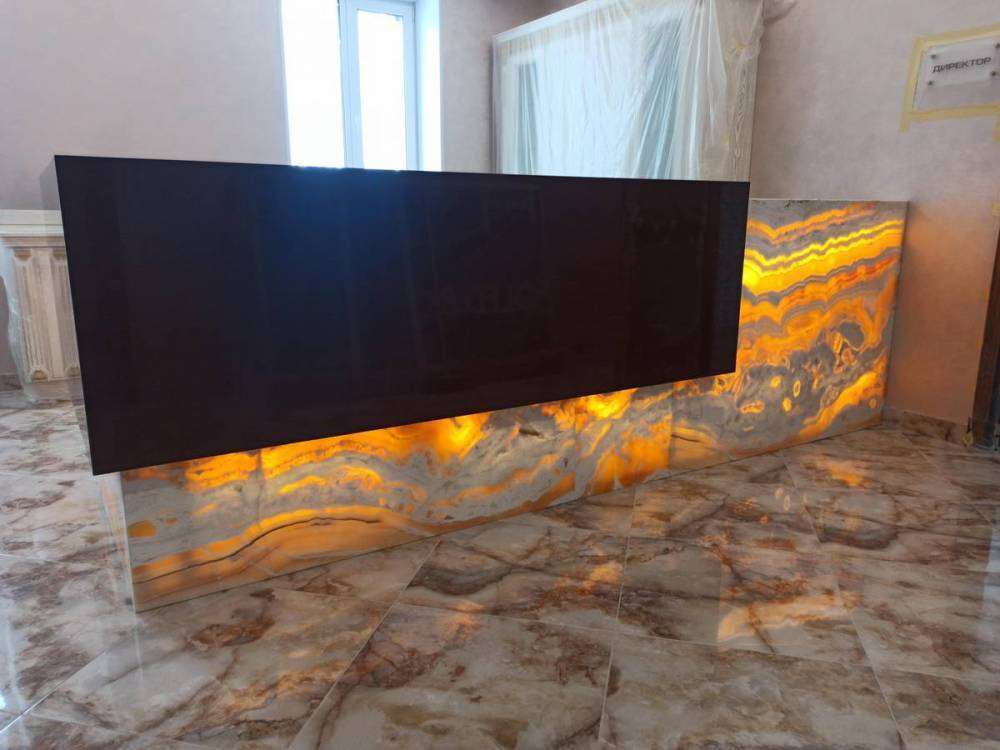

Филимон Опубликовано 5 марта, 2021 Автор Опубликовано 5 марта, 2021 Продолжения истории, ресепшен из оникса и искусственного камня. 7
Владимир1986 Опубликовано 5 марта, 2021 Опубликовано 5 марта, 2021 Моя мечта заниматься вот таким интерьером, а не памятники резать... Очень крутые работы, молодцы... 👍👍👍

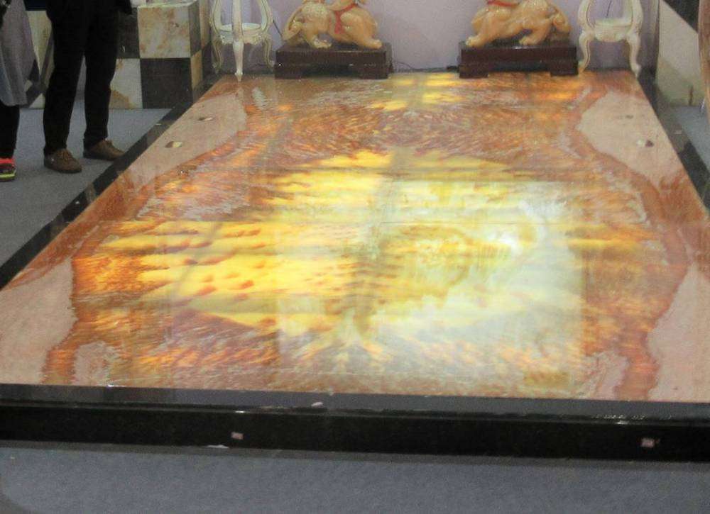

Филимон Опубликовано 5 марта, 2021 Автор Опубликовано 5 марта, 2021 41 минуту назад, Калуга сказал: Пол из оникса Пол пока он не очень хочет))))
Мультипликатор Опубликовано 5 марта, 2021 Опубликовано 5 марта, 2021 1 час назад, Калуга сказал: Пол из оникса тоже неплохо смотрится: Оникс же мягкий материал? для пола наверное сильно мягкий? Или в частное жилье, где чтобы его не царапать - достаточно подстричь ногти на ногах?
Калуга Опубликовано 5 марта, 2021 Опубликовано 5 марта, 2021 Твёрдость оникса от 6 до 7 баллов по шкале Мооса (как у гранита) в отличии от мрамора (от 2 до 3 единиц-баллов). А кое-где делают полы из мрамора. Так что полы из оникса вполне себе могут быть.
Мультипликатор Опубликовано 5 марта, 2021 Опубликовано 5 марта, 2021 Справочники это конечно хорошо, но сейчас взял в руки нож и легко поцарапал кусочек оникса. С гранитом такой фокус не выйдет.
Калуга Опубликовано 5 марта, 2021 Опубликовано 5 марта, 2021 (изменено) Не путайте оникс с мрамором. Некоторые виды полосчато-цветного мрамора ошибочно называют ониксом (он действительно похож на оникс и недорог). Скорее всего у Вас именно такой материал. В итоге мы имеем два минерала. Один — собственно оникс, или настоящий оникс, оксид кремния (SiO2), разновидность минерала кварц (халцедоновый кварц). Халцедоновый оникс, в отличие от мраморного, не реагирует на кислоту, оксид кремния вообще довольно устойчив химически, особенно по сравнению с карбонатом кальция, имеет довольно высокую твердость (6,5-7) Настоящий (а не мраморный) оникс достаточно редок. Другой — это мрамор, метаморфическая горная порода, разновидность карбоната кальция (CaCO3). Путают их из-за схожести узора, плотности и просвечиваемости, хотя по твердости (2,5-3) и химическим свойствам они существенно различаются. © https://www.livemaster.ru/topic/2083563-oniks-haltsedonovyj-ili-mramornyj Изменено 5 марта, 2021 пользователем Калуга
Владимир1986 Опубликовано 5 марта, 2021 Опубликовано 5 марта, 2021 (изменено) 37 минут назад, Мультипликатор сказал: Я вообще думаю, что у кого такие полы и кухни, все из ониксов и мраморов, по ним не ходят... И вообще дома редко появляются...)))) Изменено 5 марта, 2021 пользователем Владимир1986
Мультипликатор Опубликовано 5 марта, 2021 Опубликовано 5 марта, 2021 2 часа назад, Калуга сказал: Не путайте оникс с мрамором. Некоторые виды полосчато-цветного мрамора ошибочно называют ониксом (он действительно похож на оникс и недорог). Скорее всего у Вас именно такой материал. В итоге мы имеем два минерала. Один — собственно оникс, или настоящий оникс, оксид кремния (SiO2), разновидность минерала кварц (халцедоновый кварц). Халцедоновый оникс, в отличие от мраморного, не реагирует на кислоту, оксид кремния вообще довольно устойчив химически, особенно по сравнению с карбонатом кальция, имеет довольно высокую твердость (6,5-7) Настоящий (а не мраморный) оникс достаточно редок. Другой — это мрамор, метаморфическая горная порода, разновидность карбоната кальция (CaCO3). Путают их из-за схожести узора, плотности и просвечиваемости, хотя по твердости (2,5-3) и химическим свойствам они существенно различаются. © https://www.livemaster.ru/topic/2083563-oniks-haltsedonovyj-ili-mramornyj Ох. Уважаемый Калуга навел тень на плетень. Два вида оникса. Агатовый и кальцитовый. И тот, и тот - оникс. В большинстве случаев (наиболее распространен) используется именно кальцитовый. Про этот агатовый только сейчас прочитал. Ониксы которые резали - были ближе к мраморам. Даже страшусь предположить сколько будет стоить агатовый (твердый) оникс. Слэб из склееного агата видел за 1300 евро за квадрат на складе поставщика. Никому не надо? 1 час назад, Владимир1986 сказал: Я вообще думаю, что у кого такие полы и кухни, все из ониксов и мраморов, по ним не ходят... И вообще дома редко появляются...)))) Слуги носят! И какают они радугой!

Soaring man Опубликовано 5 марта, 2021 Опубликовано 5 марта, 2021 02.02.2021 в 14:54, Мультипликатор сказал: То есть все это конечно дело вкуса, но когда все круто сочетается, то все кто заходят в такую комнату как один говорят - Вау! Здесь, мне кажется, такого эффекта не будет, к сожалению. Пестрый оникс, пестрые обои, пестрый пол - все там сочетается. Не сочиняйте.

Мультипликатор Опубликовано 6 марта, 2021 Опубликовано 6 марта, 2021 (изменено) 9 часов назад, Soaring man сказал: Пестрый оникс, пестрые обои, пестрый пол - все там сочетается. Не сочиняйте. Сочетается. На уровне ремонта в хрущебе. Ну а че? Все же пестрое? Что еще надо? Там один пестрый керамогранит сочетается примерно как бентли у мужика с китайским ролексом. Вроде все выглядит солидно, но смешно. Изменено 6 марта, 2021 пользователем Мультипликатор 1
