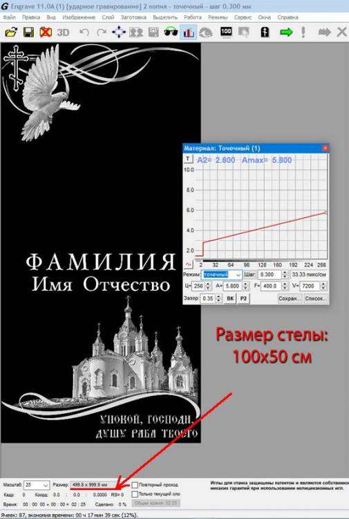

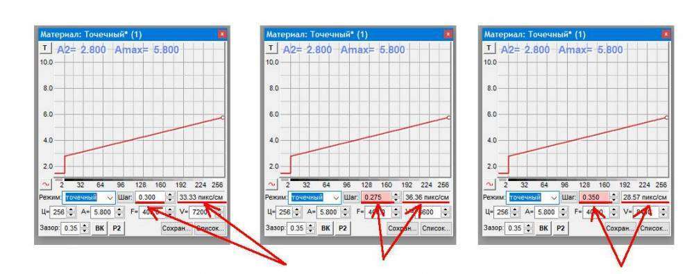

Каждому шагу в engrave соответствует своё разрешение. Это отображается в панели "Материал":

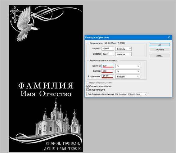

Теперь в фотошопе, когда делаешь макет для гравировки устанавливаешь соответствующее разрешение (шаг 0,300 - разрешение 33,33 пикс/см, шаг 0,275 - 36,36 шаг 0,350 - 28,57 и т.д.) а размеры в фотошопе выставляешь те, которые нужно.
Когда запускаешь гравировку, просто в панели "Материал" устанавливаешь шаг, который был задан в фотошопе, а размеры будут соответствовать тем, которые нужны.

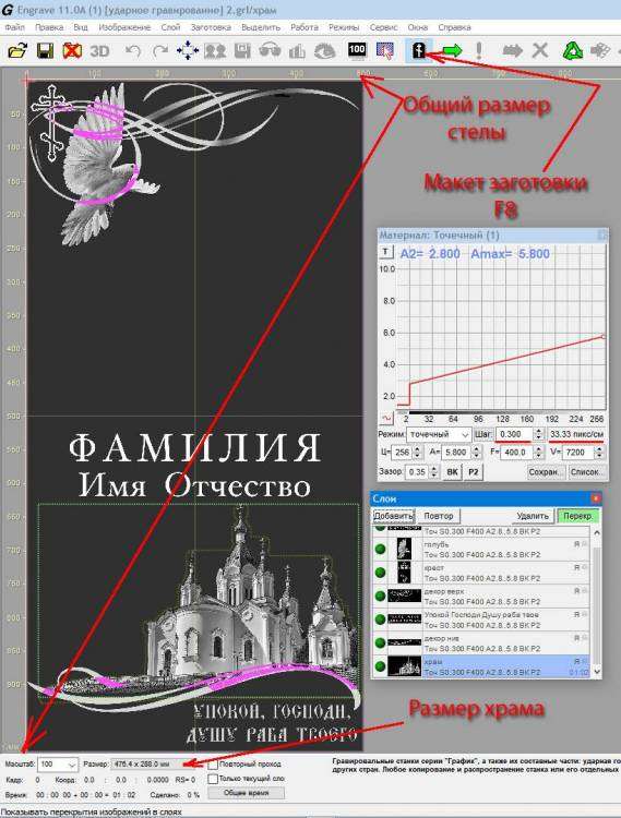

В engrave размер изображения отображается на панельке слева внизу. До 11 версии всё было просто. Изображение сохранялось в bmp и загружалось в engrave. Внизу отображался размер стелы при установленном шаге. В 11-ке, если загрузить изображение из файла psd, отображается размер изображения выделенного слоя.
Я поступаю так. В фотошопе готовлю макет всего памятника по слоям с размерами и разрешением, с которым я собираюсь гравировать. Например, для шага 0,300 устанавливаю разрешение 33,33 пикс/см. Сохраняю в psd. Потом сохраняю в bmp.
Иду к станку. В engrave загружаю сначала изображения в bmp. Вижу размер изображения, выставляю стелу, делаю обход по контуру.
Можно запустить гравировку и будет гравироваться всё подряд, как в предыдущих версиях станка (или же фрагмент, который мы выделим мышью (см. ниже)).

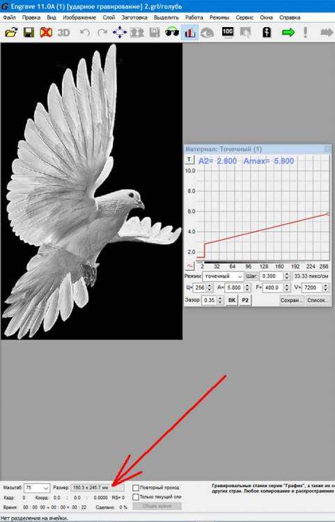

Если я хочу гравировать изображения по слоям в автоматическом режиме, загружаю в engrave изображение для гравировки в psd. Еngrave сам разбивает изображение по существующим слоям и сохраняет их в bmp.
Внизу на панели отображается размер выделенного слоя. В данной ситуации это "Храм" и его размер 476,4х288,0 мм при шаге 0,300.
Общий размер стелы здесь можно определить по линейке, расположенной слева и сверху изображения.
Если нажать на иконку с изображением стелы (на верхней панели) или клавишу F8 появится макет заготовки, т.е. изображение только выделенного слоя с его размерами.

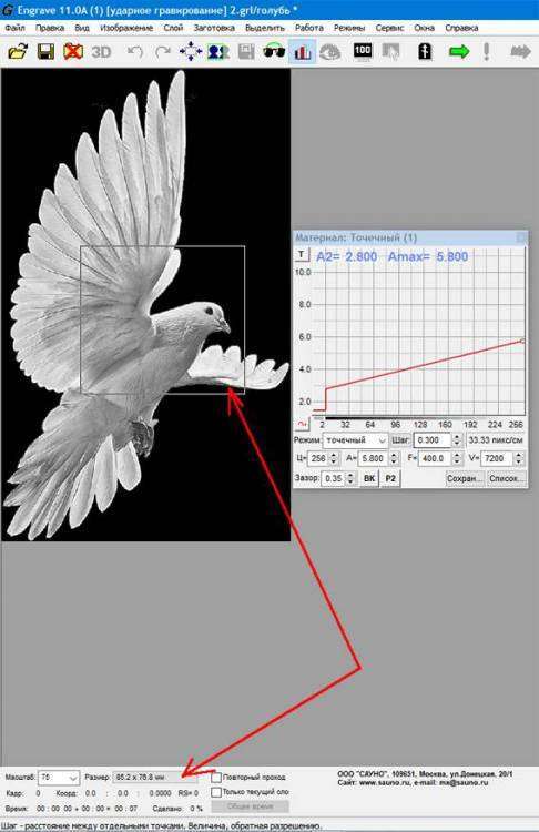

А если нажать на левую клавишу мыши и потянуть вниз-вправо, выделив таким образом определённый фрагмент, то внизу отобразится размер выделенного участка. И гравироваться будет только этот выделенный участок.
