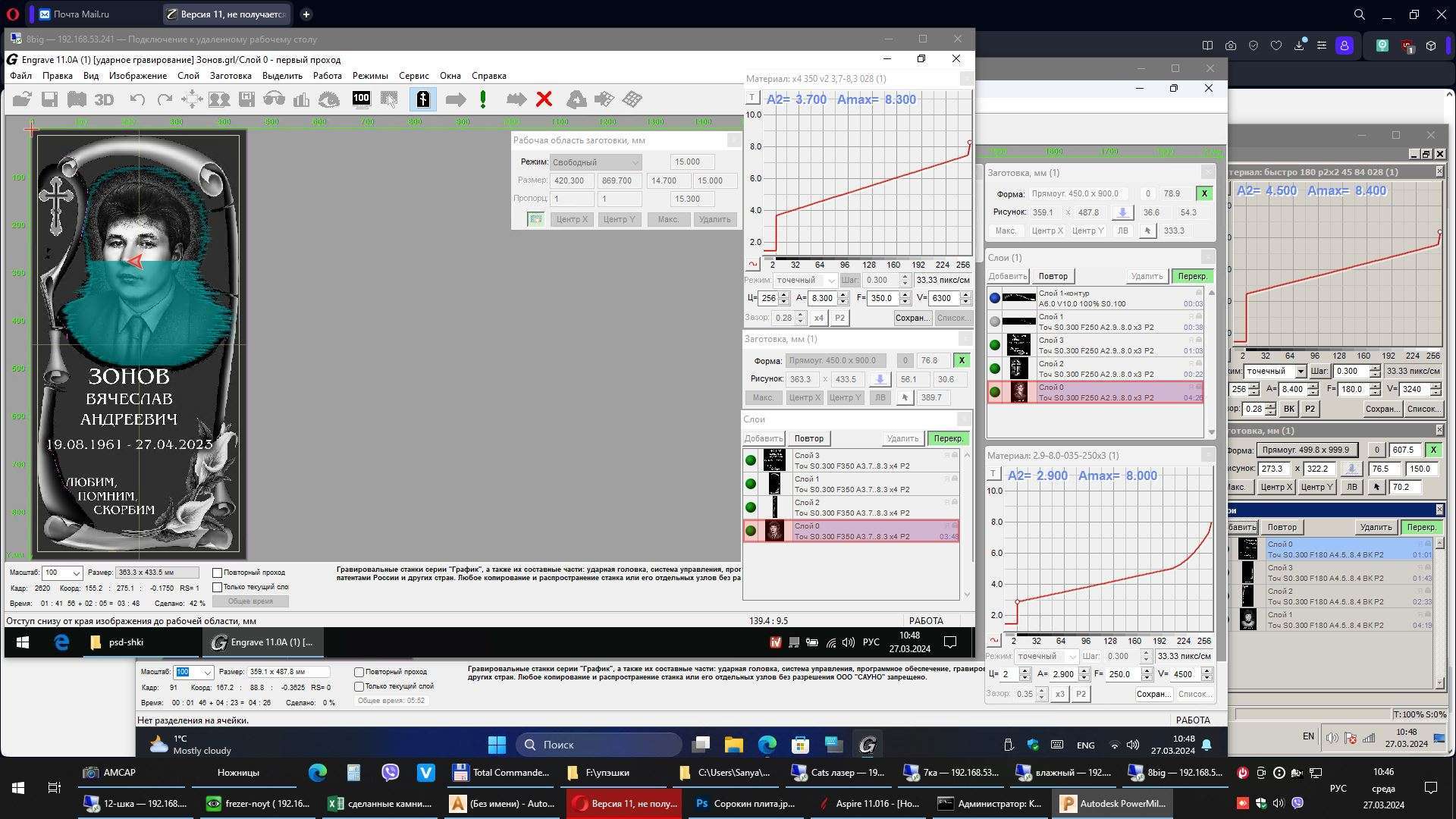

Chestre Опубликовано 27 марта Опубликовано 27 марта В 13.01.2022 в 19:18, Vikza сказал: Получилось ли исправить? Столкнулся с такой же проблемой. уменьшайте а макс до 6300 примерно. можно меньше. а2 поднимите пока не будет бить градиент в темном цвете. (цветовой клин) зазор 035. можно меньше. ставьте 4 прохода.скорость поднимите до 300 чтобы была плавность цветового клина (и чтоб не ждать вечность). у нас на новой партии карелии так же было. пришлось печатать в 3-4 прохода - так как камень сыпался. пришлось в 1 точку бить 4 раза но с малой силой. получаются портреты тогда хорошие. примерно 20-40 цветовых клинов дадут хорошую настройку станка. если с механикой станка все впорядке. еще иглу наточите. а то из за нее бывает тоже самое.. "пятнистость и непробитие" . от иглы зависит практически половина качества картинки.
Crossbreed Опубликовано 27 марта Опубликовано 27 марта @Ашотнаоборот Как по мне, ретушь слишком светлая... На китайский камень сделал бы ретушь темнее, а в настройках поставил бы 3000 - 5800 в 1 проход, и посмотрел бы как получится.
Arthurec Опубликовано 27 марта Опубликовано 27 марта @Chestre 2 часа назад, Chestre сказал: ставьте 4 прохода хоть поясните что 4 прохода можно ставить только на не большие портреты. Если запустить икону или большое изображение на заполнение всего камня сразу в 4 прохода,человек получит плавный градиент угасания изображения, из-за затупления иглы, который уже не исправить. То есть иконы, портреты в полный рост и природу надо бить в одинарный проход с галкой "повторный проход", затем менять спицу и подчищать еще одним/двумя проходами PS: Гравировка в 4 прохода только для опытного оператора и настроенного станка, потому как права на ошибку настроек ударов/уровней яркости изображения, попросту нет, легко перебить изображение... PSS: Использую ВК4 только для текста. Всё выше написанное относится к ударно гравировальному станку, с лазером не работал, может быть там можно в 4 прохода сразу бить...
Chestre Опубликовано 27 марта Опубликовано 27 марта 1 час назад, Arthurec сказал: @Chestre хоть поясните что 4 прохода можно ставить только на не большие портреты. Если запустить икону или большое изображение на заполнение всего камня сразу в 4 прохода,человек получит плавный градиент угасания изображения, из-за затупления иглы, который уже не исправить. То есть иконы, портреты в полный рост и природу надо бить в одинарный проход с галкой "повторный проход", затем менять спицу и подчищать еще одним/двумя проходами ну тут уже надо полный курс обучения работы на станке проводить будет, все тонкости и настройки в процессе работы а по поводу больших икон я делаю так: в фотошопе картинке режу на сегменты. стараюсь по черным линиям. чтобы потом при смене иглы небыло заметно что игла заменена. так же и портреты режу на слои. сначала бью голову, рубаху потом фоны, потом крестик, и в конце текстовки и контуры выпилок . например камень вот так делаю я. если икона- и не требуется детализация суперпупер - шаг иглы можно сделать больше. износ будет меньше. ну и в несколько проходов(слоёв с х1). я такое делал когда бил икону 80-230 см . ушло 4 иглы на неё. на камнях с тремя-четырьмя портретами обычно 2 головы делаю одной иглой, потом эта же игла бьет рубахи под головами. далее замена иглы, и второй иглой остальные 2 головы и рубаху, если игла еще нормальная, можно и оформление ей набить с текстами. на текстах скорость меньше и удар сильнее ставлю. каждый эскиз индивидуален. каждый делает так как считает что "так правильно". п.с. лично я режу на кусочки эскиз для ускорения печати. чтобы головка станка по пустому месту не каталась. на скриншоте вот так печается щас камень- голова с портретом, потом левый кусок до низа (где крестик) , потом правая часть, и потом текстовка уже изработанной за весь процесс иглой. п.п.с забыл еще сказать ... при обводке в фотошопе снимайте галочку "сглаживание" и растушевку на 0 . чтобы не получить разрывов в картинке. Скрытый текст
