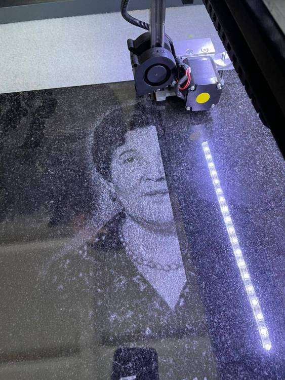

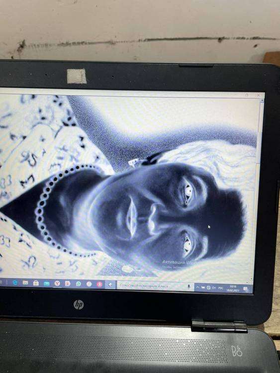

Лорик-лорик Опубликовано 20 февраля, 2021 Опубликовано 20 февраля, 2021 Приветствую всех, занимаюсь фотокерамикой , предложили таже заняться фоторетушью. Моя пробная работа, запустили на пробный камень и вот такой результат((( почему идет такой рябью и полосками? Сканирую фото на 1200, применяю палец, пыль и царапины( радиус от 1-3), медиану. Что не так ? не пойму. Показали как делать один раз, может чего-то упустила. Или коллега по станку, работает на Гравере 5( тоже новичок) что-то неправильно в настройках станка устанавливает? в инверсии перед запуском на станок получается такая картинка, помогите...... 1
Сергей23 Опубликовано 20 февраля, 2021 Опубликовано 20 февраля, 2021 Здравствуйте. В программе Гравера5 есть кнопочка "инверсия". Нужно на нее нажать видимо.
Лорик-лорик Опубликовано 20 февраля, 2021 Автор Опубликовано 20 февраля, 2021 нажимают, смотрят, говорят что у меня слишком контрастно все получается, просят сделать более плавные переходы. сделала, результат(рябь и полосы)-тот же
Александр Опубликовано 20 февраля, 2021 Опубликовано 20 февраля, 2021 вы на камень посмотрите .. он от природы рябой , ретушь плохая такой камень 2-3 раза проходить если руками не чистить .. пусть вам сбросят градации станка как он настроен , или псд файл нормально выбитого со слоями) Только что, Александр сказал: вы на камень посмотрите .. он от природы рябой , ретушь плохая такой камень 2-3 раза проходить если руками не чистить .. пусть вам сбросят градации станка как он настроен , или псд файл нормально выбитого со слоями) но там если руками не чистить 2-3-4 прохода ,но это не ваша печаль а оператора .. МХО ретуш никакая
Лорик-лорик Опубликовано 20 февраля, 2021 Автор Опубликовано 20 февраля, 2021 сейчас сказали, что поменяли иглу на станке и все хорошо. В любом случае все спасибо за совет, над качеством буду конечно еще работать @Александр ретушь в плане прорисовки деталей, плохая? поясните, пожалуйста, чтобы понять именно над чем работать)), спасибо
