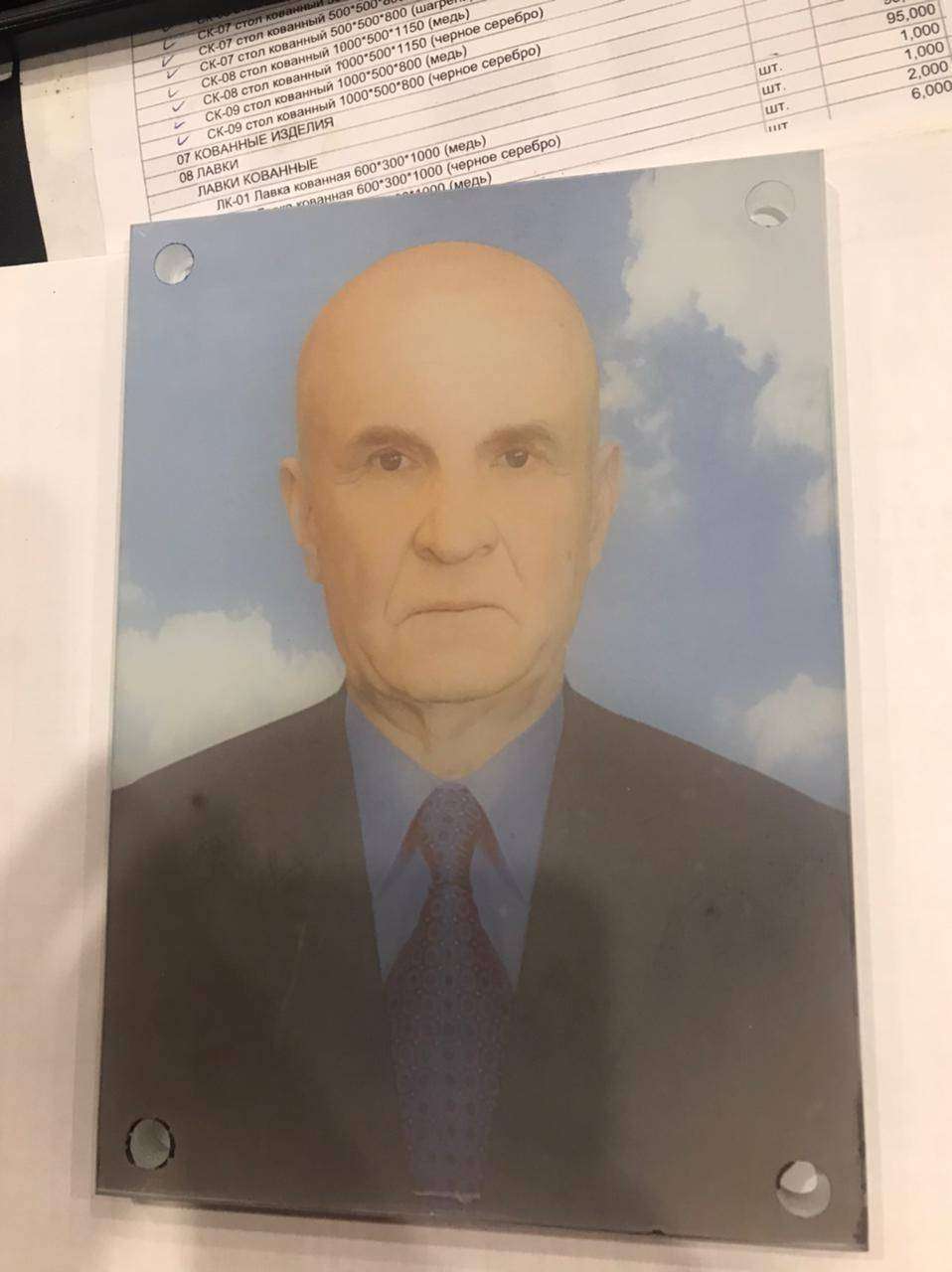

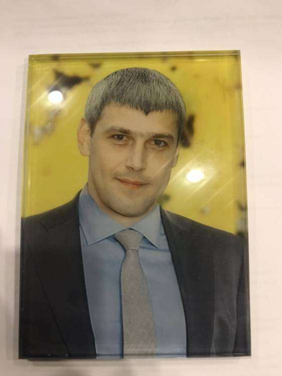

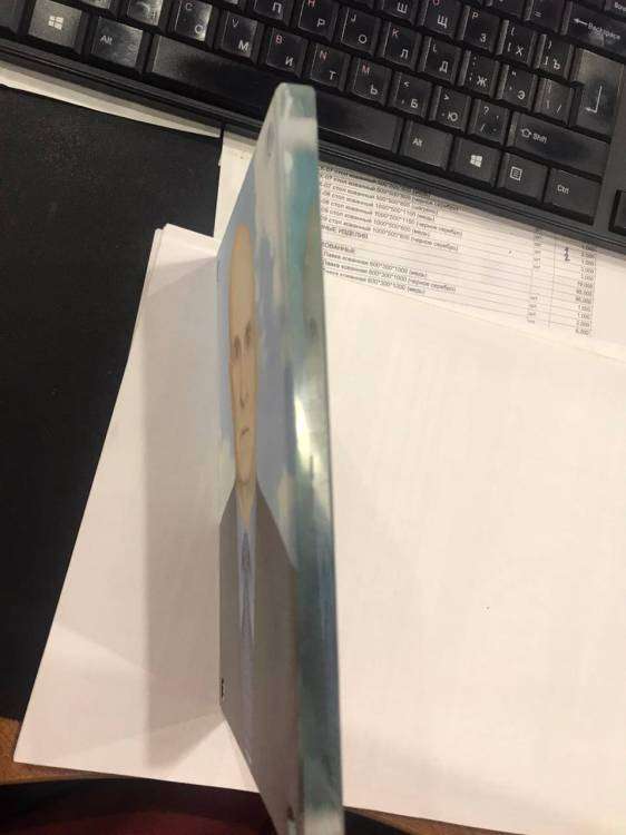

Денис111 Опубликовано 26 февраля, 2021 Опубликовано 26 февраля, 2021 Добрый день уважаемые. Пытаемся своими силами сделать деколь на стекле, но почему то нанесённое изображение после обжига легко повредить. Может подскажите почему так и как его закрепить. Первое фото - лицевая. Второе фото - оборот. Третье фото - торец.

Денис111 Опубликовано 4 марта, 2021 Автор Опубликовано 4 марта, 2021 Повысил температуру, краска впеклась хорошо, но деформировалась заготовка.
kotkluch Опубликовано 5 марта, 2021 Опубликовано 5 марта, 2021 23 часа назад, Денис111 сказал: Повысил температуру, краска впеклась хорошо, но деформировалась заготовка Как в печи располагаешь заготовку? Попробуй на лещадке на тонкой керам бумаге!
Денис111 Опубликовано 10 марта, 2021 Автор Опубликовано 10 марта, 2021 05.03.2021 в 08:04, kotkluch сказал: Как в печи располагаешь заготовку? Попробуй на лещадке на тонкой керам бумаге! Положил на заготовку и всё получилось, теперь нужно чем то покрыть заднюю сторону

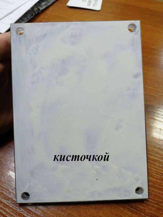

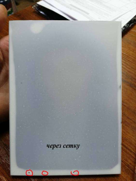

Depit Опубликовано 30 апреля, 2021 Опубликовано 30 апреля, 2021 Нужна помощь. Как белую керамическую краску для стекла нанести равномерно? с лицевой стороны этого не видно, а вот на обороте нет товарного вида. Сеткой получается сильно тонкий слой и по бокам толстый, пузырится при запекании.
