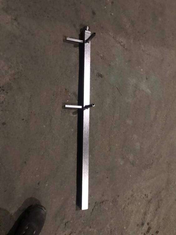

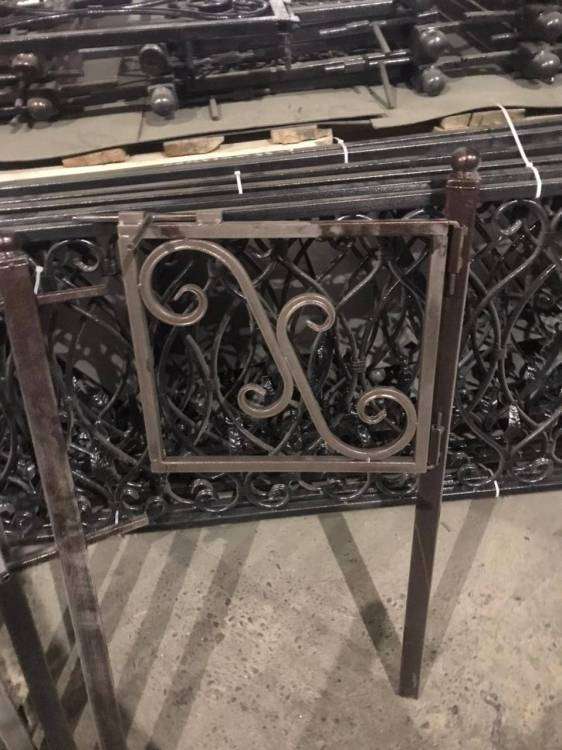

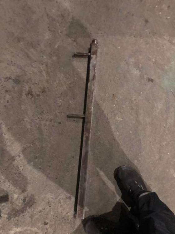

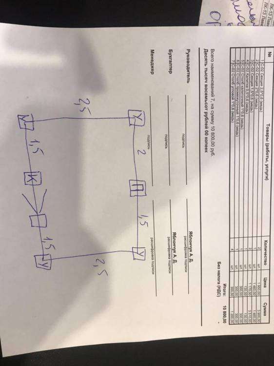

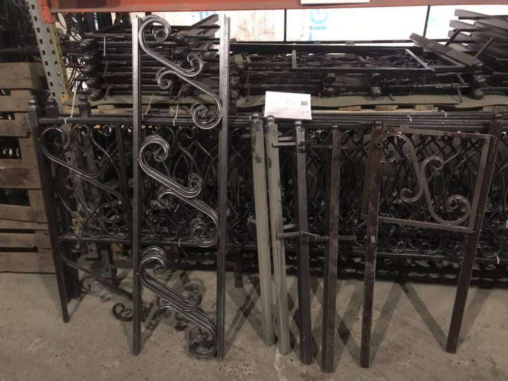

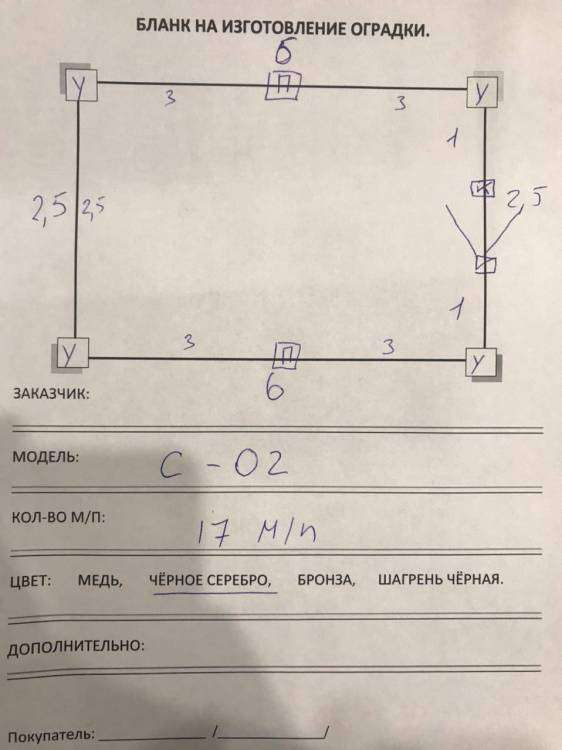

Денис111 Опубликовано 5 марта, 2021 Опубликовано 5 марта, 2021 Кто как продаёт ограды нестандартных размеров? Всё больше приходит клиентов кому нужна оградка нестандартного размера прямо здесь и сейчас. Дать естественно этого никто не может, средний срок изготовление + покраска одна неделя. Чтобы не терять клиента было принято решение делать секции от одного метра до трёх, универсальная калитка со столбом и отдельно столбы калиточный, промежуточный и угловой. И дальше имея на складе открашенный запас секций со столбами мы собираем пазл, любого размера. Если кому-то интересно могу сделать фото всех позиций. 1

Филимон Опубликовано 5 марта, 2021 Опубликовано 5 марта, 2021 24 минуты назад, Денис111 сказал: Если кому-то интересно могу сделать фото всех позиций Давай те выкладывайте чудо инженерной мысли))

Руслан Опубликовано 5 марта, 2021 Опубликовано 5 марта, 2021 Идея понятна...но имхо заморочна и годна для больших контор...не считающих денег Для стандартных мастерских нерентабельна... А с моим обмороком и убыточна... да и у Вас судя по пыли не особо оборотиста идея

Руслан Опубликовано 5 марта, 2021 Опубликовано 5 марта, 2021 Если держать человека только на этом-тогда это будет работать....но для всех - это просто склад каких то металлических бяк...и никто не знает сколько их и как их собирать...
Денис111 Опубликовано 5 марта, 2021 Автор Опубликовано 5 марта, 2021 1 минуту назад, Руслан сказал: Идея понятна...но имхо заморочна и годна для больших контор...не считающих денег Для стандартных мастерских нерентабельна... А с моим обмороком и убыточна... да и у Вас судя по пыли не особо оборотиста идея Это запасы на лето около 2 км, сейчас продажи с контейнера. Очень понравилась мелким оптовикам, имея на складе секции и столбы торгуют с колёс 4 минуты назад, Руслан сказал: Если держать человека только на этом-тогда это будет работать....но для всех - это просто склад каких то металлических бяк...и никто не знает сколько их и как их собирать... Вот здесь уже всё отработано

zelenok Опубликовано 5 марта, 2021 Опубликовано 5 марта, 2021 4 минуты назад, Руслан сказал: но имхо заморочна Никах там особых заморочек нет, пролёт на напрвляющую крепится саморезом, всё получается достаточно жёстко, но в нужные размеры, когда речь идёт о плюс-минус 5-10см тупо не попадёшь. Не попадёшь и для пролётов больше 3-х метров, которые подразумевают дополнительную стойку в центре для жёсткости длинного пролёта. А стандартные конечно в лёт пойдут тут роляют только цена, качество покраски и толщина металла.

Денис111 Опубликовано 5 марта, 2021 Автор Опубликовано 5 марта, 2021 Только что, zelenok сказал: Никах там особых заморочек нет, пролёт на напрвляющую крепится саморезом, всё получается достаточно жёстко, но в нужные размеры, когда речь идёт о плюс-минус 5-10см тупо не попадёшь. Не попадёшь и для пролётов больше 3-х метров, которые подразумевают дополнительную стойку в центре для жёсткости длинного пролёта. А стандартные конечно в лёт пойдут тут роляют только цена, качество покраски и толщина металла. На самом деле выход я нашёл простой любые 10 или 30 см я делаю доборку на эти сантиметры Саморезами ничего не крепим отросток 150 мм при бетонировании не вырвете, зачем дополнительное отверстие для ржавчины А как видео загрузить? Могу видео на ватцам отправить, если кому-то интересно Или почту
Денис111 Опубликовано 5 марта, 2021 Автор Опубликовано 5 марта, 2021 (изменено) 1 час назад, Руслан сказал: да и у Вас судя по пыли не особо оборотиста идея Руслан пыль из-за котла, недавно котельную чистили. Сейчас уже убираются с помощью компрессора и горячих слов. Изменено 5 марта, 2021 пользователем Руслан

Денис111 Опубликовано 6 марта, 2021 Автор Опубликовано 6 марта, 2021 17 часов назад, Руслан сказал: Если держать человека только на этом-тогда это будет работать....но для всех - это просто склад каких то металлических бяк...и никто не знает сколько их и как их собирать... Руслан, мы же все держим на складе десятки, сотни памятников, подставок и цветников. При заказе памятника, клиент говорит я заберу подставку и цветники, а стелу потом по готовности. Или приехал заказчик с посёлка 200 км от города и говорит памятник нужен сейчас, сделать на нём только ФИО и даты, мы же быстро скидали макет согласовали и через пару часов всё отдали получив при этом денежки. А если бы на складе небыло допустим цветников то и клиент бы пошёл искать где они есть. А по сборкам всё просто, главное организовать работу используя простые и понятные алгоритмы. Когда приходит новый работник и мы ему говорим, возьми цветник такого размера и такого сечения и положи его на стелу возникает вакум, но когда говорим возьми эту херню и положи на ту штуку работник сразу понимает.
