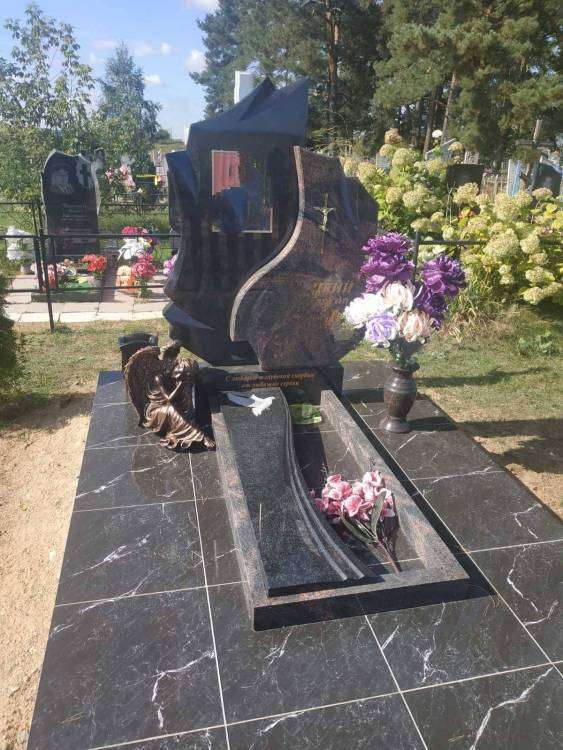

Виктор белорус Опубликовано 7 марта, 2021 Опубликовано 7 марта, 2021 У родственника на кладбище установлен гранитный комплекс К 03-03,пламя,из двух стел состоит гранит Карелия и гранит Аврора,между двумя этими стелами щель 6миллиметров,от самого низам до верха,так установили.Является ли это существенным недостатком при монтаже комплекса,ведь в этот зазор проникает и вода и грязь,что вызвать в итоге может разрушение гранита?Установщики на претензии говорят :это сделано специально ,температурный зазор,на расширение гранита якобы в летний период ,то говорят что делать зазор между стелами из разного гранитане не запрещено нигде.Вообщем такая история,подскажите пожалуйста ведь я прав что так делать нельзя и где в СТБ 363-2007 Злементы надгробия Беларуси прописаны эти моменты.Спасибо.
Роман 1501 Опубликовано 7 марта, 2021 Опубликовано 7 марта, 2021 12 минут назад, Виктор белорус сказал: это сделано специально Смешно. Ставится всё плотно. Мы склеиваем на черный герметик и сам стык снаружи герметизируем тем же герметиком. Так как у меня "набита рука", сразу аккуратно прохожу герметиком, кто не умеет, применяет малярную ленту, иногда и я так делаю, в этом случае получается просто идеально. Ваши установщики просто не точно засверлились в тумбе или стеле (не важно), это косяк. Дабы не переделывать можно пройтись герметиком, ограничив контур маляркой, но это на худой конец.
СОЮЗ Опубликовано 7 марта, 2021 Опубликовано 7 марта, 2021 18 минут назад, Виктор белорус сказал: К 03-03,пламя Можно подумать, что названия стел у всех систематизированы - у каждого свои артикулы. Фото бы прислали. Примерно такое: ????
Роман 1501 Опубликовано 7 марта, 2021 Опубликовано 7 марта, 2021 Хотя если они такие криворукие, лучше ничего не переделывать а просто загерметизировать. Но даже в их варианте (если стелы установлены правильно), разрушений не должно быть, а вот эстетически не красиво. 3 минуты назад, СОЮЗ сказал: Примерно такое Вы почти угадали, смысл тот же.

Виктор белорус Опубликовано 7 марта, 2021 Автор Опубликовано 7 марта, 2021 1 час назад, СОЮЗ сказал: Можно подумать, что названия стел у всех систематизированы - у каждого свои артикулы. Фото бы прислали. Примерно такое: ???? Только что, Виктор белорус сказал:

Роман 1501 Опубликовано 7 марта, 2021 Опубликовано 7 марта, 2021 2 минуты назад, Виктор белорус сказал: И даже то что Стеллы засверлены неправильно и стоят не по уровню поэтому и щель между ними,ведь это нарушение. Поверьте, они будут ссылаться на свои внутренние инструкции и да же эти инструкции нарисуют, за подписью директора. Ничего не падает, ну да не эстетично, ну грязь в щели. Ой боюсь, всё закончится мировым соглашением. Много лет не занимаюсь этим, но по образованию я юрист, потому по судам походил.
