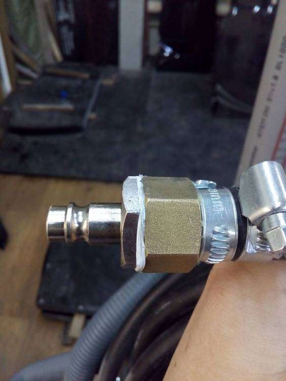

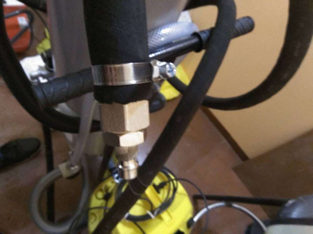

IROQUOIS Опубликовано 11 марта, 2021 Опубликовано 11 марта, 2021 Приветствую!) Я делал так. К шлангу: ёлочка 14 мм с резьбой (внешняя или внутренняя)". А к резьбе тоже резьба (соответственно, внешняя или внутренняя) с "папой" под быстросъём на компрессоре. Хотел найти один такой цельный штуцер, но не нашёл. Тогда можно просто соединить два штуцера в один. Короче, с одной стороны получается "папа" под быстросъём на компрессоре, с другой стороны ёлочка 14 мм под шланг. И сё. Сорян, если нипаняна абисняю, я не технарь) Может, "папа" это и есть быстросъём?) Сам на Давиде только начинаю работать, сегодня нарисовался другой головняк - пересыпной клапан ваще заклинило( Читал тут, что его просто заменяют шаровым, но если так, то придётся как-то убалтывать работодателей) 1

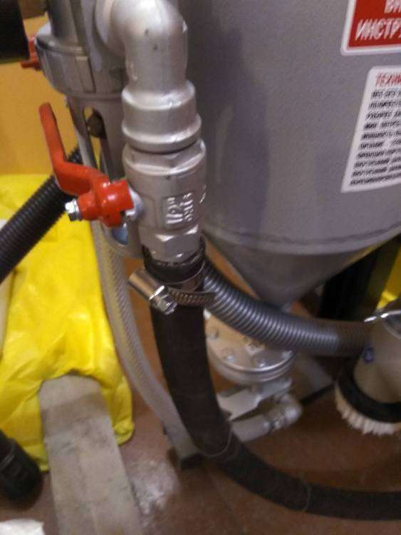

gleameyes Опубликовано 12 марта, 2021 Автор Опубликовано 12 марта, 2021 @IROQUOIS если не затруднит, не могли бы вы фото соединения к компрессору сделать? Принцип я понял, вы вывели через фитинги диаметр шланга на быстросъём. Я думаю от самого компрессора тоже самое можно сделать. Т.е. открутить заводскую ёлку, поставить фитинг внутренняя 1/4 - внешняя 1/2 и прикрутить к нему елку 1/2. Правда тогда соединения будет без быстросъёма. @kalistratoff спасибо, но хотелось бы с минимальными затратами сделать. А не подскажите сильно ли скажется эти заужения? То есть оставить шланг всё таки 14мм внутренний, но через фитинги подсоеденить к быстросъему/заменить ёлку на компрессоре.

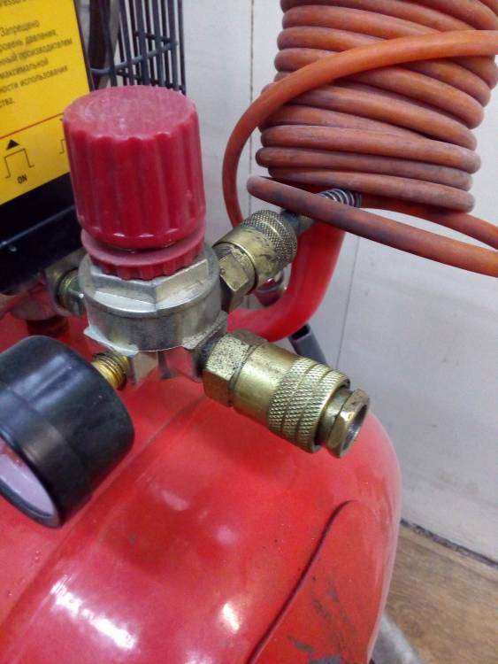

IROQUOIS Опубликовано 12 марта, 2021 Опубликовано 12 марта, 2021 Сейчас работаю, у нас вот так как на фото, думаю, понятно. Вечером отпишусь. 1
IROQUOIS Опубликовано 12 марта, 2021 Опубликовано 12 марта, 2021 @gleameyes у нас быстросъёмы на компрессоре стоят, думал у всех так. У вас не так?

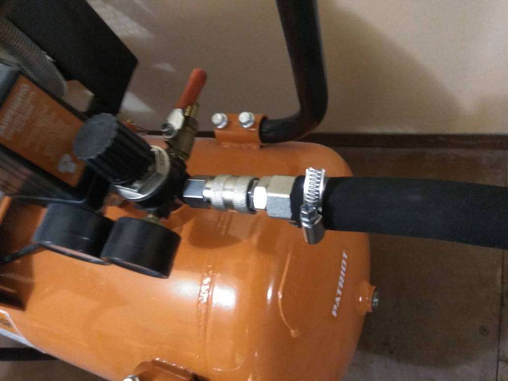

gleameyes Опубликовано 15 марта, 2021 Автор Опубликовано 15 марта, 2021 @IROQUOIS Большое вам спасибо. Сделал так же. Только в магазине затупили сначала продавцы, не могли понять каким образом я собираюсь шланг такого диаметра подключать на быстросъём. Показал фото с темы, сообразили. Только у вас по фото такое ощущение что шланг меньшего диаметра, собственно нет проблем с гравировкой? В плане того хватает ли мощей. Тут получается заужения никакого нет, поскольку с компрессора сразу через быстросъём попадает в шланг. Ещё хотел спросить сколько времени у вас занимает гравировка стандартной надписи.
IROQUOIS Опубликовано 15 марта, 2021 Опубликовано 15 марта, 2021 @gleameyes Рад что помог!) До сих пор только мне тут помогали) Шланг у меня 14 мм, это точно, и это минимум для Давида, если верить инструкции. Я на нём ещё толком не работал, только начинаю. Проблемы с пересыпным клапаном, застревает( при пересыпке песка, и ни туда, ни сюда( Поэтому не могу толком засыпать достаточное количество песка. Немного в нём есть, но и тот почему-то почти не идёт( В общем, ещё повозиться с ним надо. Пока работаю на старом самодельном, но хотелось бы на этом. А как у тебя с пересыпкой песка не возникает проблем. Зайди почитай мой пост тут "Начало работы с Давид М-5" и если можешь что-то подсказать, то дай знать) Шланги ПВХ я тоже поменял. И фильтр-циклон поставил - оч полезная штука. И кстати, в инструкции Давида сказано, что шланг не менее 14 мм, но штуцеры на моём стояли на 16 мм(!). Вот поэтому ты гришь что у меня шланг тоньше - это да, я штуцеры-ёлки тоже везде менял, с 16 на 14 Может мне действительно стоит перейти на 16 обратно. Надо подумать) Просто думал, раз в инструкции сказано мин 14 мм, то думал там и ёлки на 14 стоят, потому и шланг купили на 14. Как у тебя аппарат в работе?? И какая модель конкретно?
