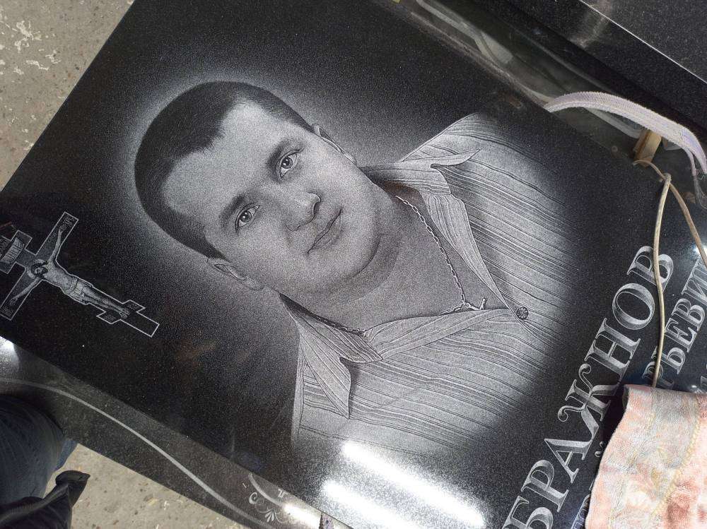

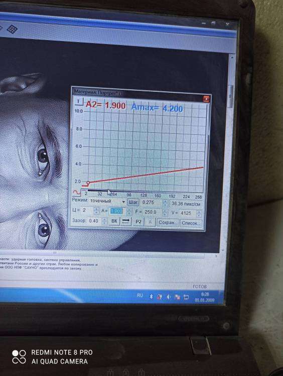

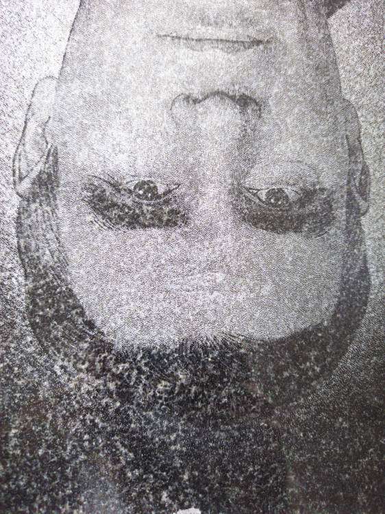

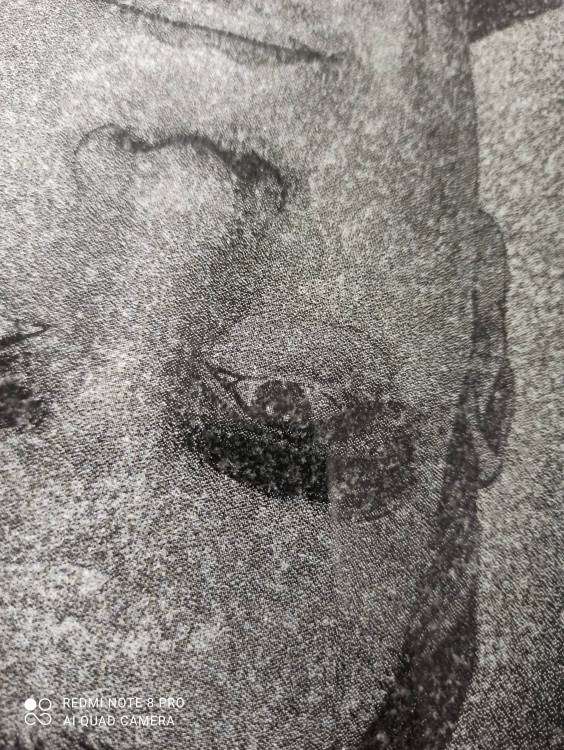

Алексей1983 Опубликовано 12 марта, 2021 Поделиться Опубликовано 12 марта, 2021 (изменено) Здравтсвуйте подскажите в чем может быть проблема. Станок лазерно ударный 1400, используем ударный вариант, нравится больше, хоть и дольше. Так вот все отлично работало, к гравировке нареканий не было, появилась проблема с болтом зажима иглы, резьба слетела. Заменили полностью эту детальку с двумя магнитами. И после этого началось. Появлялась часто ошибка настройки магнита, сейчас уже не помню точную ошибку, по моему магнит бьет слабо, продували и ошибка пропадала, но качество гравировки ужас. Гравировка вообще не устраивает, чуть темные места в ретуше, на камне оставляет черными, увеличением серого проблема не решается, в темным местах точки если и появятся, то полутона на лице совсем сожрет и лицо останется без полутонов. Может у кого были подобные проблемы что мы вообще сделали не так? ниже фото всего этого безобразия. Магнит бьет 16.9, и увеличить регулировкой не получается Изменено 12 марта, 2021 пользователем Алексей1983 Ссылка на комментарий Поделиться на другие сайты Поделиться

Connar Опубликовано 16 апреля, 2021 Поделиться Опубликовано 16 апреля, 2021 по мне так первые 2 фотки номрмально Ссылка на комментарий Поделиться на другие сайты Поделиться
minus Опубликовано 16 апреля, 2021 Поделиться Опубликовано 16 апреля, 2021 (изменено) ну что бы копать нам вместе, надо сюда скинуть ретушь и результат гравировки. попробуйте повысить шаг и увеличить зазор. представленные портреты покрашены краской? 3 минуты назад, Connar сказал: по мне так первые 2 фотки номрмально тоже не вижу здесь съеденных полутонов Изменено 16 апреля, 2021 пользователем minus Ссылка на комментарий Поделиться на другие сайты Поделиться
katalist Опубликовано 16 апреля, 2021 Поделиться Опубликовано 16 апреля, 2021 12.03.2021 в 10:43, Алексей1983 сказал: Здравтсвуйте подскажите в чем может быть проблема. Станок лазерно ударный 1400, используем ударный вариант, нравится больше, хоть и дольше. Так вот все отлично работало, к гравировке нареканий не было, появилась проблема с болтом зажима иглы, резьба слетела. Заменили полностью эту детальку с двумя магнитами. И после этого началось. Появлялась часто ошибка настройки магнита, сейчас уже не помню точную ошибку, по моему магнит бьет слабо, продували и ошибка пропадала, но качество гравировки ужас. Гравировка вообще не устраивает, чуть темные места в ретуше, на камне оставляет черными, увеличением серого проблема не решается, в темным местах точки если и появятся, то полутона на лице совсем сожрет и лицо останется без полутонов. Может у кого были подобные проблемы что мы вообще сделали не так? ниже фото всего этого безобразия. Магнит бьет 16.9, и увеличить регулировкой не получается А не пробовали значения А2 и Аmax увеличить? Ссылка на комментарий Поделиться на другие сайты Поделиться

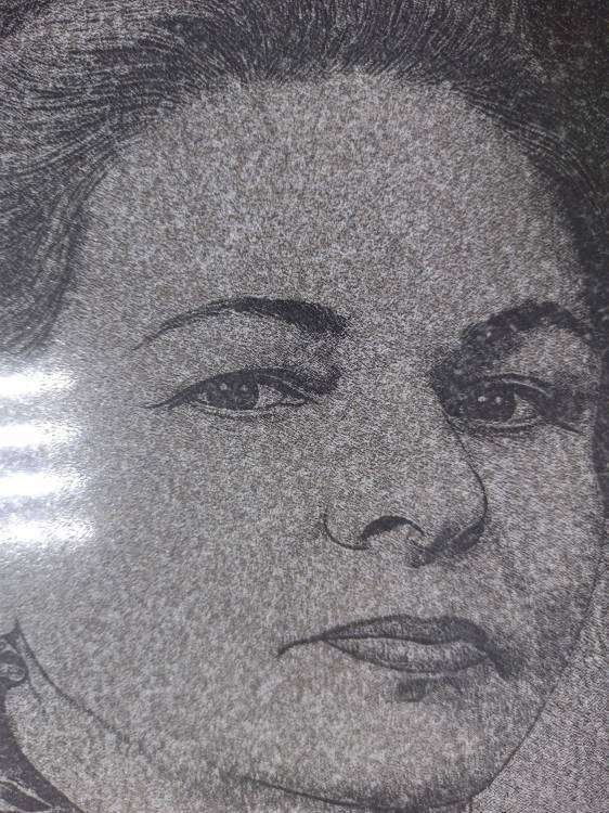

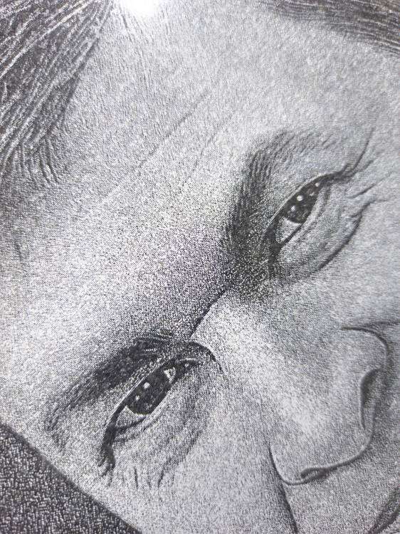

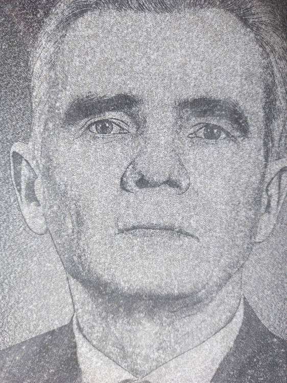

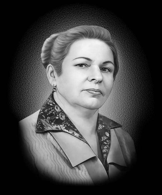

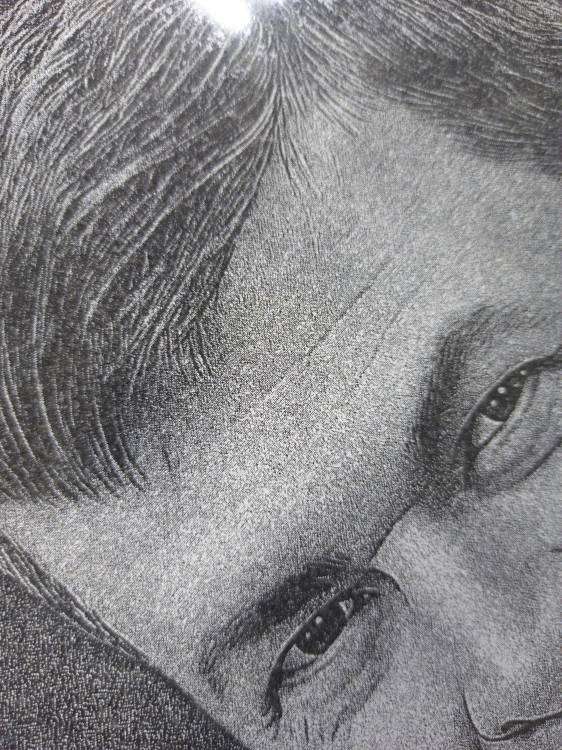

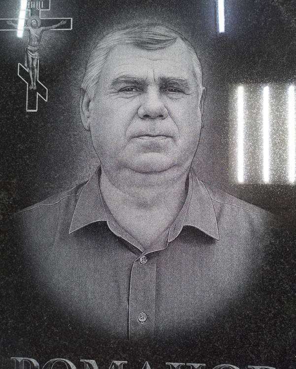

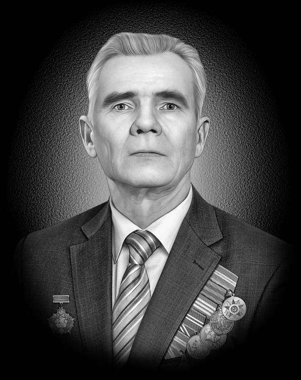

Алексей1983 Опубликовано 16 апреля, 2021 Автор Поделиться Опубликовано 16 апреля, 2021 Только что, katalist сказал: А не пробовали значения А2 и Аmax увеличить? пробовал осталяет темные участки не пробитыми вообще представленный не покрашенный, ниже как более меннее нормально две фотки и фотки с этого станка как он делает сейчас , ретушь сносная. Дело не в этом Ссылка на комментарий Поделиться на другие сайты Поделиться
katalist Опубликовано 16 апреля, 2021 Поделиться Опубликовано 16 апреля, 2021 1 минуту назад, Алексей1983 сказал: пробовал осталяет темные участки не пробитыми вообще Оба теста магнита делали? Тест 1 должен быть ближе к 20, тест 2 ближе к 10-12. Ссылка на комментарий Поделиться на другие сайты Поделиться

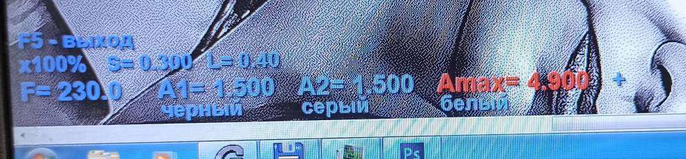

minus Опубликовано 16 апреля, 2021 Поделиться Опубликовано 16 апреля, 2021 (изменено) настройки > блокировать редкие , снять галочку, применить настройки > нажать F5 значение А1 сколько показывает? (хотя по скринам видно, что не 0(ноль)) ретушь прислать бы, там может и нет тех точек которые пробиться должны. Изменено 16 апреля, 2021 пользователем minus Ссылка на комментарий Поделиться на другие сайты Поделиться
Алексей1983 Опубликовано 16 апреля, 2021 Автор Поделиться Опубликовано 16 апреля, 2021 Только что, minus сказал: настройки > блокировать редкие , снять галочку, применить настройки > нажать F5 значение А1 сколько показывает? (хотя по скринам видно, что не 0(ноль)) ретушь прислать бы, там может и нет тех точек которые пробиться должны. прислал. Ссылка на комментарий Поделиться на другие сайты Поделиться
Алексей1983 Опубликовано 16 апреля, 2021 Автор Поделиться Опубликовано 16 апреля, 2021 Только что, katalist сказал: Оба теста магнита делали? Тест 1 должен быть ближе к 20, тест 2 ближе к 10-12. второй тест 13.4 Ссылка на комментарий Поделиться на другие сайты Поделиться
minus Опубликовано 16 апреля, 2021 Поделиться Опубликовано 16 апреля, 2021 надо шаг увеличить,0.275 слишком мелкий))) как раз и съедает полутон, но возможно потребуется добавить по полутонам. 1 час назад, Алексей1983 сказал: второй тест 13.4 Хороший удар, даже слишком, это значит сильный удар по белому ставить нельзя. Да и по серому в прочем тоже. а ретушисту сказать что бы размывал хотя-бы обрисовки.На глазах, носу , губах. По ретуши видно там линии без точек, так что как-то так. На слоях в файлообменник(яндекс диск, или гугл диск) ретушь скинь. Грей гамма 2.2 в настройках профиля? Ссылка на комментарий Поделиться на другие сайты Поделиться
Алексей1983 Опубликовано 17 апреля, 2021 Автор Поделиться Опубликовано 17 апреля, 2021 (изменено) 17 часов назад, minus сказал: надо шаг увеличить,0.275 слишком мелкий))) как раз и съедает полутон, но возможно потребуется добавить по полутонам. Хороший удар, даже слишком, это значит сильный удар по белому ставить нельзя. Да и по серому в прочем тоже. а ретушисту сказать что бы размывал хотя-бы обрисовки.На глазах, носу , губах. По ретуши видно там линии без точек, так что как-то так. На слоях в файлообменник(яндекс диск, или гугл диск) ретушь скинь. Грей гамма 2.2 в настройках профиля? ретушь делаю сам, обводки делаю потому что камень карелия очень рябой, на фото не очень видно, но он такой. Потом подправлять приходится машинкой что бы пятен на лице не было. Про гамму ничего не знаю, не могу сказать. Файл ниже, финальную корректировку уровней делаю уже перед запуском на станок https://disk.yandex.ru/i/wNfnf54mJrhnYw ну да немного размоешь получше смотрится Изменено 17 апреля, 2021 пользователем Алексей1983 Ссылка на комментарий Поделиться на другие сайты Поделиться
minus Опубликовано 17 апреля, 2021 Поделиться Опубликовано 17 апреля, 2021 (изменено) это самое большое количество корректирующих слоёв , да и вообще слоёв в примере ретуши который я видел. Полутона? да у тебя их нет там , нечего ему съедать, он делает ровно то, что ты ему предлагаешь отгравировать. Совет: Пробуй шаг увеличить, 0.300 например, а портрет сделай сразу в фотошопе с нужным размером и разрешением. Да и те полутона которые , как ты говоришь съедает, делай потемнее.... А для начала вообще градиент пробей. Цветовой клин создай в программе. Изменено 17 апреля, 2021 пользователем minus Ссылка на комментарий Поделиться на другие сайты Поделиться
Алексей1983 Опубликовано 18 апреля, 2021 Автор Поделиться Опубликовано 18 апреля, 2021 (изменено) 18 часов назад, minus сказал: это самое большое количество корректирующих слоёв , да и вообще слоёв в примере ретуши который я видел. Полутона? да у тебя их нет там , нечего ему съедать, он делает ровно то, что ты ему предлагаешь отгравировать. Совет: Пробуй шаг увеличить, 0.300 например, а портрет сделай сразу в фотошопе с нужным размером и разрешением. Да и те полутона которые , как ты говоришь съедает, делай потемнее.... А для начала вообще градиент пробей. Цветовой клин создай в программе. Мне так удобно на времени это не сказывается, ну в случае необходимости всегда можно откатить на нужную стадию, если заказчику что то не нравится например. Может я не правильно обьяснил, ну он тупо серое оставляет черным, и вот эти резкие переходы. Для примера и скинул две фотографии сделанные на других станках, где области глаз пробиваются, темные части волос пробиваются, брови пробиваются, все плавно практически как на ретуше. Полутона это переход от черного к светлому, у меня вроде не стилизованная картинка с резкими границами свето тени) Изменено 18 апреля, 2021 пользователем Алексей1983 Ссылка на комментарий Поделиться на другие сайты Поделиться
