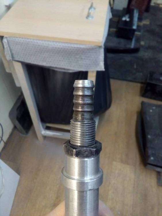

gleameyes Опубликовано 17 марта, 2021 Опубликовано 17 марта, 2021 12 часов назад, IROQUOIS сказал: А песок у тебя какой фракции?! P40. У меня корунд. 12 часов назад, IROQUOIS сказал: диаметр 14 мм по моим замерам. И к нему подсоединяется абразивный шланг с одной стороны. Так и есть. Сэкономили что ли. Там даже когда хомутом затягиваешь видно что шланг больше ёлки. Ну я как сделал: натянул чуток на резьбу этот шланг, совсем немного, чтобы можно было открутить. И затянул на 2 хомута. Всё же не очень хотелось бы испытать песок по всей гравёрке. Кстати по поводу шланга. У меня вчера шланг от компрессора выстрелил один раз, слетел с елки на давиде. Хотя шланг 14мм, затянут был как надо. В общем если не будет быстросъёма под такую елку, надо что то придумывать, чтобы не постоянно давление в шланге было. Иначе будет выстреливать иногда. 12 часов назад, IROQUOIS сказал: два других открыты) Воздух идет если даже закрыт регулировочный кран. Он не идет только если перекрыть кран подачи воздуха от компрессора. Ещё такой вопрос. На схеме в "инструкции" указан кран сброса давления под номером 10. По стрелке он должен быть между соединениями баков. В общем у меня его нету, да и на схеме его нету просто стрелка в бак указана. Он абстрактный или забыли сделать или что?
IROQUOIS Опубликовано 17 марта, 2021 Автор Опубликовано 17 марта, 2021 @gleameyes 11 часов назад, gleameyes сказал: У меня вчера шланг от компрессора выстрелил один раз, слетел с елки на давиде. Хотя шланг 14мм, затянут был как надо. В общем если не будет быстросъёма под такую елку, надо что то придумывать, чтобы не постоянно давление в шланге было. Иначе будет выстреливать иногда. Так у тебя шланги на 14 мм??! Там же ёлки по умолчанию на 16 стоят. Хотя я абразивный шланг-14 натягивал на ёлку-16), разогрев немного шланг феном. Странно, что слетел, хотя если шланг ПВХ, то может быть, не знаю, я их сразу поменял на газовые резиновые с усилением. Всё-таки резина поэластичнее ПВХ. В будущем м.б. вообще заменю на специальный пескоструйный рукав. 11 часов назад, gleameyes сказал: Ну я как сделал: натянул чуток на резьбу этот шланг, совсем немного, чтобы можно было открутить. Кстати, да. Возьму на заметку) 11 часов назад, gleameyes сказал: Воздух идет если даже закрыт регулировочный кран. Он не идет только если перекрыть кран подачи воздуха от компрессора. Значит, что-то не так. Из сопла воздух идти не должен при закрытом регулировочном кране. Значит, пропускает. Другого варианта просто нет. 11 часов назад, gleameyes сказал: На схеме в "инструкции" указан кран сброса давления под номером 10. Есть и у меня такая "инструкция")) Судя по твоему описанию, точно такая же) Я даже и не обращал внимания на это. Без понятия, что это за кран. Единственное, в ресивере (на самом баке) есть такая как бЭ гайка, если её выкрутить, очевидно, давление спустится. Осмотри ресивер, сзади слева, если стать лицом к аппарату. Возможно, имеется ввиду именно это, да и стрелка на рисунке указывает "немного туда")) Можешь сфоткать свой шиберный затвор?? Хочу посмотреть где у тебя стоит стопор (болт с гайкой). А то я его снимал, переставлял. Теперь понял, что песок у меня не шёл из-за этого. Вроде щас всё норм, но всё равно хочу глянуть как в твоём. У меня уже другая проблема))) Случайно обнаружил, что сломался фильтр-влагоотделитель) Вообще не в теме что это) Вот, разбираюсь)...

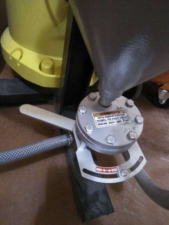

gleameyes Опубликовано 18 марта, 2021 Опубликовано 18 марта, 2021 13 часов назад, IROQUOIS сказал: Можешь сфоткать свой шиберный затвор?? Могу, но только завтра. 13 часов назад, IROQUOIS сказал: Значит, что-то не так. Из сопла воздух идти не должен при закрытом регулировочном кране. Но надписи то пескоструятся. Я думал если что то не так, не должно вообще работать. В общем надо брать ключ протягивать все болты, я думаю. Хомуты на удивление закреплены были на совесть. Ещё хочу его испытать без щётки, в пыльном режиме, у меня как раз есть возможность проверить. Меня уверяют что из-за щётки не совсем видно глубину где пескоструишь, в пыльном режиме удобнее это делать. Однако тогда встаёт вопрос зачем было брать такой пескоструй, если всё равно на пыльный режим переходить. 13 часов назад, IROQUOIS сказал: У меня уже другая проблема))) Случайно обнаружил, что сломался фильтр-влагоотделитель) Вообще не в теме что это) А вот это очень полезная вещь. У меня даже за один камень накопилось в нем вода. Так что советую поменять, если сломался. Иначе будут проблемы с влажным песком. 13 часов назад, IROQUOIS сказал: Так у тебя шланги на 14 мм??! 14. Но они спокойно налазят на ёлки. Значит у меня 14 елки на давиде, а не 16. Завтра скажу точно.
gleameyes Опубликовано 19 марта, 2021 Опубликовано 19 марта, 2021 (изменено) Собственно вот шиберный затвор, как и просил. Так же хочу показать какой компрессор использую. Пока рекомендовать не могу, ибо не известно сколько проработает без проблем. В общем он слихвой тянет Давида и недорогой. Единственное что ресивер маловат. Минуту всего стоит молча, потом включается, опять примерно на минуту-2, и так по кругу. Сегодня сделал 3 камня вообще никаких проблем. Один раз только сопло чистил, опять забилось кусочком камня. Так же хочу добавить что на компрессоре давление на выходе у меня стоит около 6. Потому как при включении крана подачи воздуха на Давиде оно сразу падает до 4 на выходе. И как раз этого давления достаточно для пескоструй. Если будет больше 4 на манометре Давида не будет работать пескоструй, так же если оно будет меньше 1.5 тоже не будет работать. Видимо клапан стоит, который не даёт работать если давление не рекомендованное. Кстати. А корунд который в пылесосе остаётся можно использовать или это уже отработка? Изменено 19 марта, 2021 пользователем gleameyes 1
IROQUOIS Опубликовано 22 марта, 2021 Автор Опубликовано 22 марта, 2021 @gleameyes 19.03.2021 в 15:55, gleameyes сказал: Собственно вот шиберный затвор, как и просил. Ага, спасибо! Я так и думал: у меня корунд не шёл из-за того, что стопор при покупке был установлен вообще слева, там где "закрыть", а он получается выдаёт песок, только если рычаг по центру, если чуть дальше - тоже перекрывает. А я про это подзабыл, теперь сделал как надо, всё норм с песком. Но фильтр воздушный всё-таки сломался внутри колбы, заказал новый, буду менять. 19.03.2021 в 15:55, gleameyes сказал: Так же хочу показать какой компрессор использую. Ну, у нас ресивер тоже на 100 л, а производительность так и вообще 395 л/мин) Но это имущество фирмы, я там не смею командовать) У нас он постоянно тарахтит)) На п/с нужно 3-4 атм, значит на компрессоре нужно настраивать на 4 атм с небольшим запасом - насколько я знаю. Т.е. если инструменту нужно 4 атм, то на компрессоре д.б. немного больше - вроде бы так). А у нас около 7-8-ми стоит) Надо перенастроить, пока руки не дошли) 19.03.2021 в 15:55, gleameyes сказал: Кстати. А корунд который в пылесосе остаётся можно использовать или это уже отработка? Пока мы работаем на старом аппарате с напарницей (а это ёе имущество), то мы используем. Но я буду делать иначе. У нас сейчас в пылесосе скапливается пыль и корунд, который не осел в аппарате, а всосался пылесосом. В итоге получаем смесь из пыли и корунда в разной пропорции, но тем не менее производительность по-любому ухудшается, потому что это уже не чистый абразив. Это одно. Другое - забивается пылью сам мотор пылесоса, хотя, конечно, если пользоваться мешком, то наверное почти и не забивается, но мы мешок не используем. Даже если его и использовать, то всё равно он будет наполнятся очень быстро, и за бумажным нужно следить, чтоб не порвало, тканевый лучше. Но я вообще поставил на аппарат доп. фильтр, циклон (смотри фото). С этой штукой пыль не доходит до пылесоса практически вообще! Всё чисто. И сепарация корунда от пыли улучшается. Пока я тестировал, брал нашу смесь из пыли и корунда, запускал пылесос с циклоном, и циклон собрал только пыль - а песок нет! Песок осел в Давиде, хотя и частично с пылью (её в этой смеси было очень много). В общем, меня такой вариант устраивает более чем. Даже если и немного пыли будет попадать в аппарат - по мне это лучше, чем в пылесос. Потом просто открываешь ёмкость-пылесборник, выбрасываешь пыль и всё. Рекомендую!) @gleameyes Вот, тут подробно описываю...

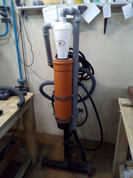

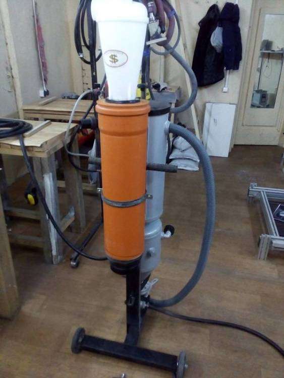

gleameyes Опубликовано 23 марта, 2021 Опубликовано 23 марта, 2021 (изменено) @IROQUOIS ну пылесос который идёт по умолчанию слабоват, это да. Я чуток поднял сопло на щётке, чтобы успевал засасывать. Если ставить максимально близко к камню частенько разбрасывает корунд. Ещё раз перечитал инструкцию обнаружил что у меня немного не та последовательность открытия кранов была. В общем кран подачи песка, который маленький, нужно открывать, как я понял, до крана подачи воздуха. И его не нужно закрывать при прекращении работы. Только шиберный и кран подачи воздуха. Возможно это избавит от рывков-плевков не знаю как их ещё назвать. Как будто чихает иногда в общем. Кстати удивительно что вам хватает такого компрессора. Я просто так прикинул сколько делать на моем надпись глубиной 2мм., по самым скромным подсчётам займет это минут 20-30. Ещё, не поделитесь опытом, как глубину букв определить можно пока пленка наклеена? Только на ощупь? Частенько края букв вообще не понятно какой глубины. Из-за толщины пленки не понятно в общем. Я пока ориентируюсь по структуре камня. Если крупная текстура на буквах, значит глубина достаточная. Но это не всегда верно. Изменено 23 марта, 2021 пользователем gleameyes

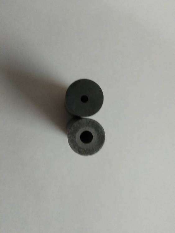

gleameyes Опубликовано 15 апреля, 2021 Опубликовано 15 апреля, 2021 Полистал тему по соплам, не нашел ответа для своего вопроса. В общем у меня проблема следующая: на сопле, которое стояло на давиде изначально, выросло в диаметре выходное отверстие. И это камней то не большое количество сделано. Там как бы напайка идёт вокруг отверстия, изначально оно было 3 мм, сейчас почти 5 мм, если верить штангенциркулю, да и внешне видно что больше стало. Собственно что там за сопла ставит производитель? Оно как будто тестовое. На вес весьма тяжелое 100-150 грамм. Просто у знакомых сопла из карбида то ли кремния то ли бора очень легкое. Было ли у кого то подобное? Бить стал заметно слабее и дольше. На фото снизу оригинальное сопло, что в давиде с покупки, сверху которое я одолжил. Хорошо видна эта напайка-прослойка у давидовского сопла ну и диаметр отверстий я думаю и так понятен. Ещё эта напайка сковыривается канцелярским лезвием, довольно легко как стружкой отходит, второе же сопло стачивает само лезвие, на нем следов не остается.
Руслан Опубликовано 16 апреля, 2021 Опубликовано 16 апреля, 2021 Сверху такое должно быть... Снизу такое становится Покупайте новое..и весь сказ... Из-чего сделано оно понятия не знаю. Оно может быть из чего угодно. Хорошее сопло держит больше чем вы описали дутья.
