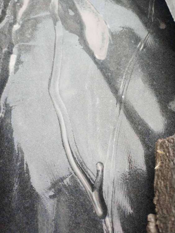

Мультипликатор Опубликовано 18 марта, 2021 Опубликовано 18 марта, 2021 На долгих работах по граниту иногда прослабляется гайка, что фиксирует цангу. Из-за этого фреза при поднятии шпинделя вываливается вниз немного и получается такой эффект. Фрезу ломает. Гайку затягиваю хорошо. Из-за чего это может быть? Не поменял вовремя гайку? Резчик все поправит конечно, но хотелось бы разобраться ))))
minus Опубликовано 18 марта, 2021 Опубликовано 18 марта, 2021 (изменено) ничего кроме как - померить штангенциркулем диаметр хвостовика фрезы, а потом накрутить гайку с цангой на шпиндель, и померить диаметр там. в голову не приходит если диаметр хвостовика фрезы меньше то не дожимает. Другой вопрос если она раскручивается в процессе работы, может применять рычаГ когда затягиваешь? 40 минут назад, Мультипликатор сказал: Не поменял вовремя гайку? у меня 2 года и гайке кирдык пришел . вспомнил, один раз такое было, не затянул как следует и она выпала. Изменено 18 марта, 2021 пользователем minus 1
Agronom Опубликовано 18 марта, 2021 Опубликовано 18 марта, 2021 Борюсь с "данным явлением" методом подбора фрезы к цанге. "Допуски" что на цангах, что у хвостовиков фрез оставляют желать лучшего... Затягиваю "рычагом". Это на станке с 5.5 КВт шпинделем. На станках с 2 КВт шпинделями фреза "не гуляет"... 1
zelenok Опубликовано 18 марта, 2021 Опубликовано 18 марта, 2021 43 минуты назад, minus сказал: если диаметр хвостовика фрезы меньше то не дожимает Очень частый косяк фрез с просаженным хвостовиком. Вообще сенсеи обращали на это внимание и предупреждали что тянуть гайку надо с максимальным усилием, вот правда рычагом не пользуюсь. Бывает косяк в грязной паре гайка-цанга, когда в щели намыло шламу, а тут раз и на скророту другую фрезу вдел и в дальше в пляс. Разок на храме в корыте у меня провернуло фрезу, дык её по звуку слышно, но это если сам рядом Однажды почесал репу и хапнул гаек с цангами на все на всех и даже лишку-пусть будут Теперь пока не сработаю фрезу она у меня в цанге с заряженной гайкой 1
Мультипликатор Опубликовано 18 марта, 2021 Автор Опубликовано 18 марта, 2021 Большое спасибо отписавшимся! Что то мне кажется что грязь может быть виновата. Как раз было дело перед чисткой корыта, уже и вода грязная шла. В общем пока буду обращать на это внимание. Думаю поторопился и не смыл хорошо грязь.
