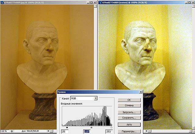

Уважаемые форумчане, давно хотел написать, но руки не доходили. И так...
Даже самые хорошие и дорогие фотоаппараты не всегда способны понять намерение фотографа.
Для автоматики фотоаппарата «все кошки серые», т.е., к примеру, фотографируешь чёрный камень, а получаешь серый, или фото белого листа получается опять же чуть не чёрным– всё усредняется. Часто приходится снимать при не идеальном освещении и снимки получаются с неправильной цветопередачей.
Конечно, многое можно учесть при съемке, но не всегда на это есть время и умение. Что делать если фотография получилась не ахти?
Огромные возможности предлагает нам Фотошоп.

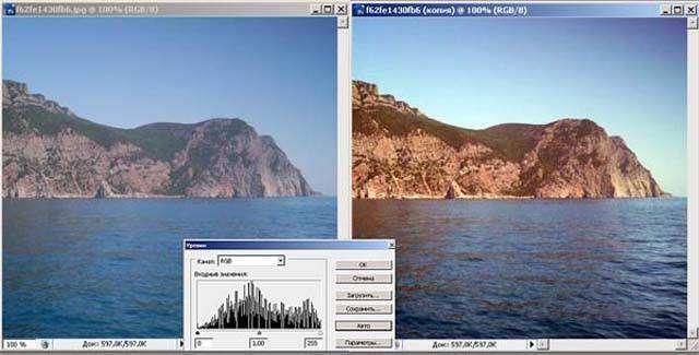

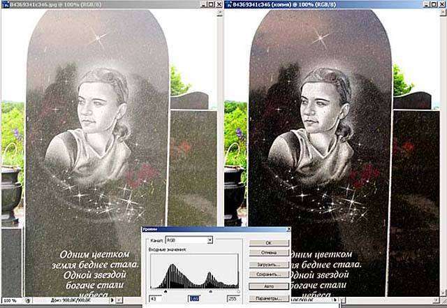

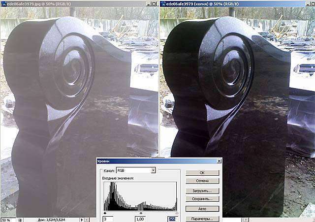

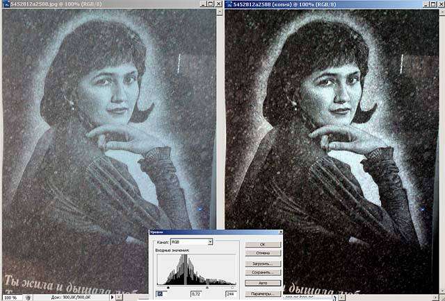

Наверное, один из самых простых и быстрых вариантов подправить ситуацию, это воспользоваться инструментом УРОВНИ: «Изображение – настройка – уровни». В абсолютном большинстве случаев достаточно нажать кнопку АВТО. Кроме того можно подвигать туда-сюда маленькие треугольнички по горизонтальной оси. Для примера взяты разные фото с форума.
Вообще, уровни очень мощный инструмент, но здесь усложнять не будем.
Хотя бы так, полезно обрабатывать и фото для личного пользования.
Америки, конечно, не открыл, но может быть кому будет полезно.
