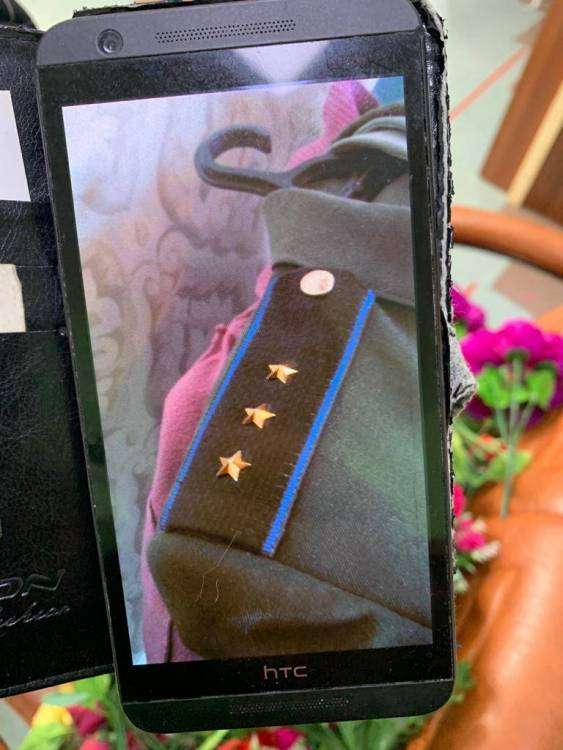

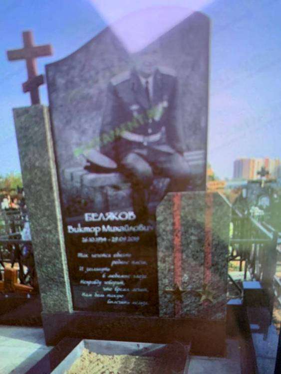

Денис111 Опубликовано 31 марта, 2021 Опубликовано 31 марта, 2021 Задача сделать погон из зелёного гранита 800*400*50. Подскажите Чем выделить синие полоски по краю или вставки из чего-нибудь сделать? Фото 1 образец, 2 фото сделать такой.
Руслан Опубликовано 31 марта, 2021 Опубликовано 31 марта, 2021 8 минут назад, Денис111 сказал: Чем выделить синие полоски по краю или вставки из чего-нибудь сделать? Если дорого,то ищи или голубой мрамор кусочки или голубой кварцит Если подешевле то вклей керамогранит Я делал...и так и так
minus Опубликовано 31 марта, 2021 Опубликовано 31 марта, 2021 4 минуты назад, Руслан сказал: Если подешевле то вклей керамогранит Я делал...и так и так Ты забыл про стекло
Руслан Опубликовано 31 марта, 2021 Опубликовано 31 марта, 2021 ну голубое стекло конечно тоже можно,но оно не полируется.
Денис111 Опубликовано 31 марта, 2021 Автор Опубликовано 31 марта, 2021 всем спасибо будем использовать блю кинг и перпл
Руслан Опубликовано 31 марта, 2021 Опубликовано 31 марта, 2021 2 минуты назад, Тот сказал: У меня есть плитка bahama blue. 60*30 у меня их есть две
Анфим Опубликовано 31 марта, 2021 Опубликовано 31 марта, 2021 Если исходить из цвета полосок ультрамарин ,то только лазурит. Но это дорого конечно,но погон можно весь как мозаику сделать...
