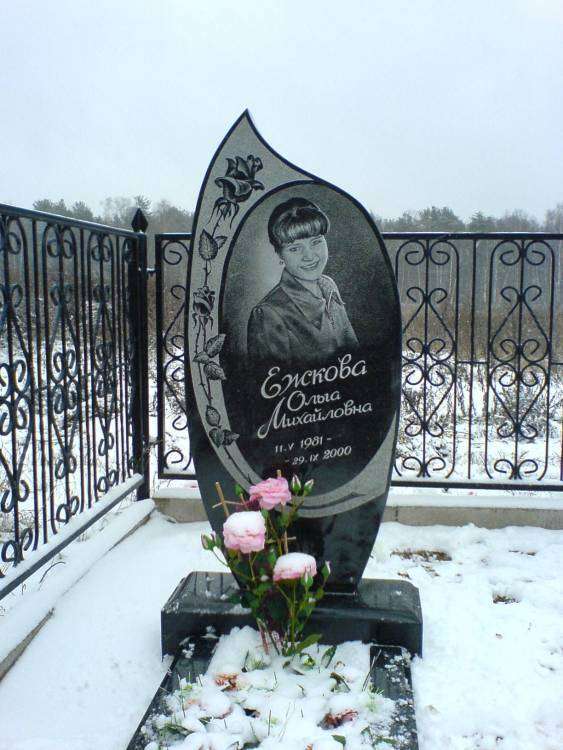

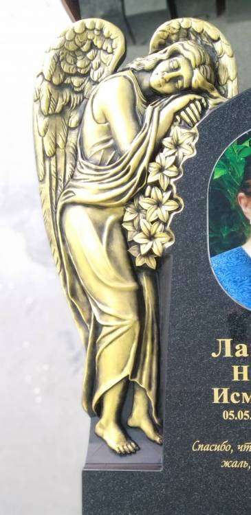

Янкович Андрей Викторович Опубликовано 3 апреля, 2021 Опубликовано 3 апреля, 2021 ПОМОГИТЕ СОВЕТОМ. Как добиться такого результата при покраске !!! пробовал разные способы но ничего не получается. Может есть видео ? 1
Денис111 Опубликовано 3 апреля, 2021 Опубликовано 3 апреля, 2021 33 минуты назад, Янкович Андрей Викторович сказал: ПОМОГИТЕ СОВЕТОМ. Как добиться такого результата при покраске !!! пробовал разные способы но ничего не получается. Может есть видео ? А какие способы пробовали?

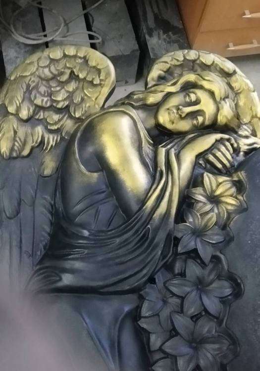

minus Опубликовано 5 апреля, 2021 Опубликовано 5 апреля, 2021 (изменено) красишь черным акрилом можно кистью, ждешь высыхания, потом берешь кусочек поролона желательно по-плотнее и акрилом, только теперь бронзовым(ну или какой хочешь цвет получить) начинаешь по чучуть наносить краску кагбэ штампуя, или ставя печать. для начала, что бы не было сразу много краски, желательно проделать это на куске картона, а потом на памятник наносить. Слой за слоем , торопится не надо. можно еще без черной краски, только нужно отпескоструить фрезеровку, она тогда потемнеет и можно белым акрилом отемнить, только краску лучше разбавить водичкой, что бы слой не большой был, я думаю так камень "дышать" будет и краска не отпадет Изменено 5 апреля, 2021 пользователем minus 3
