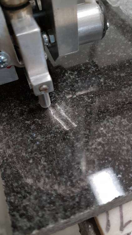

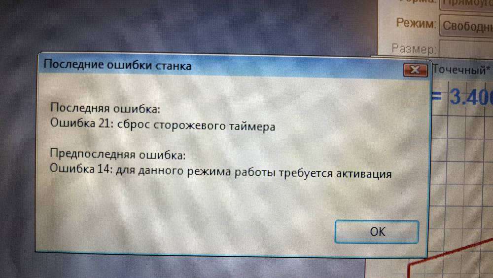

Илья99 Опубликовано 4 апреля, 2021 Опубликовано 4 апреля, 2021 Добрый день. Была остановлена печать и продолжена через несколько дней. Все эти дни станок стоял обесточенный. Когда запустили продолжение печати-печать продолжилась двумя вертикальными кривыми полосами. Мы сбросили все настройки программы, создали новый рисунок (крест), но напечаталось снова две вертикальные кривые полосы. Во время печати программа показывает полный проход иглы по рисунку. Не знаю, имеет это значение или нет, но в последних ошибках программы присутствуют две ошибки(фото прилагаем)Станок новый, настройки не менялись с завода, опыта работы со станками не имеем.
Илья99 Опубликовано 4 апреля, 2021 Автор Опубликовано 4 апреля, 2021 5 минут назад, Тот сказал: ))). Только в сервис. Можно более конкретно? До этого гравировали портрет, все было хорошо
Роман 1501 Опубликовано 4 апреля, 2021 Опубликовано 4 апреля, 2021 Поэтому скорее всего вам нужна помощь сервиса. 2 часа назад, Илья99 сказал: Можно более конкретно? Скорее всего проблемы с платой. Станок новый на гарантии, самим лезть не стоит.
древний Опубликовано 4 апреля, 2021 Опубликовано 4 апреля, 2021 Разные похожие ошибки лечились перезагрузкой. С 14 сталкиваюсь впервые. Из наблюдения; " По моему слишком большая зависимость ударной части от системы передвижения. Процессор не справляется. Отсюда и ошибки. Мнение субъективное.
