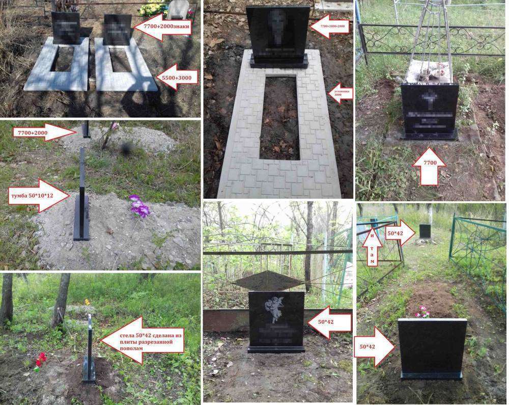

не...я беру плиту надгробку..102*42*3  за 10 000 рублей пилю её по полам..выходит два отрезка по 50*42*3 по 5000 рублей  потом беру  подставку тумбу с размером 50*20*12 ( цена 5400 рублей) пилю вдоль получается подставка 50*10*12 за 2700 рублей. Итого 7700 рублей цена.
А обрезки я резко использую, так как у меня их просто нет.
Таких малышей,а мы их и называем "малыш" - я делаю штук 10 -15 за сезон.
Доходность с него 2-3 тысячи ,невысокая, но в ассортименте иметь можно. У людей разные финансовые возможности-и не мне их за это судить.Моё дело предоставить им возможность купить.
Иногда ставим на миниракушку за 5500 иногда просто на землю...беря за это 2000 рублей.
Вообщем эконом вариант памятника,что-то похожее делают в европе в виде бронзовых табличек на земле.

Упала как то плита...ну куда девать..а тут тумба подвернулась с трещиной. Отрезал там и там и получился памятник. Поставил за 3000 -купили в тот же день.
Я спросил куда? Ответили денег впритык..хотим поставить на соседнюю заброшенную могилку.
Ну разве это не достойно ?
Потом пересичтал на рабочий цену и режу по мере продаваемости.

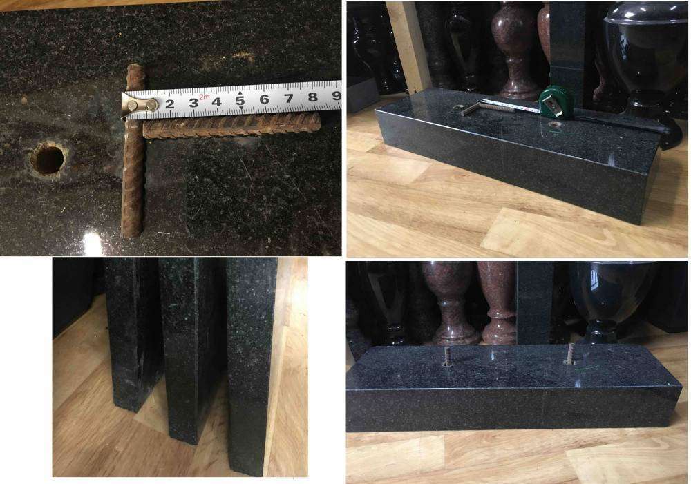

Да.Керамическим пером -два отверстия..туда два штыря...

Диаметр отверстия 12  виден на фото,как и диаметр штыря 10-ка . Вот стоят с пошлого года не проданные 3 штуки. Эти резал с подставок и плит ,которые имели не товарный вид.
