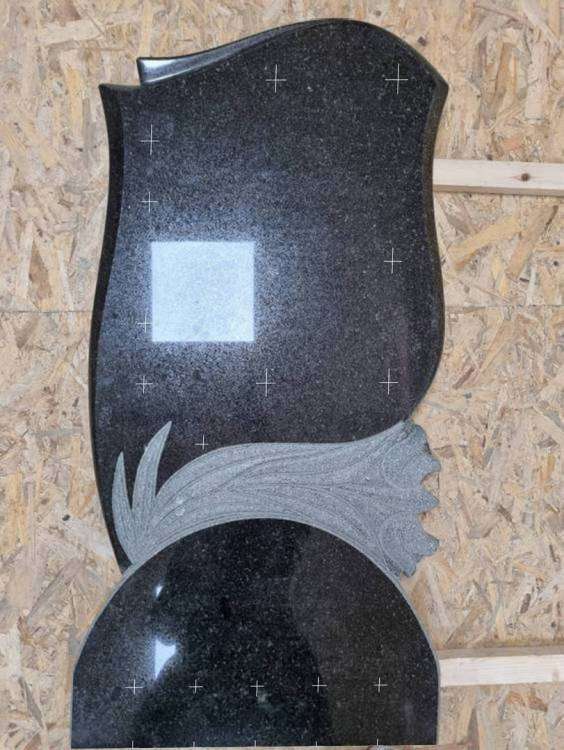

Как замерять стеллу
Viktorija31
Как правильно замерять такую стеллу?

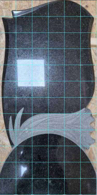

Для того, чтобы вписаться не только в размер стелы, но и попасть в контур рабочей области, я делаю следующим образом:
От середины основания откладываю вверх перпендикуляр и белым карандашом отмечаю центральную линию стелы. Так как в данном случае верх резной и не имеет ровных боков.
С шагом в 10см карандашом размечаю сетку. Чертить прям сетку не обязательно, можно обозначить только перекрестия в нескольких местах. Но только как можно точнее.
Загоняю в фотошоп, выставляю направляющие с шагом в 10см и при помощи Free Transform подгоняю перекрестия к сетке. Нужно иметь ввиду, что просто Transform не сработает - камеры фотоаппаратов (телефонов) вытягивают изображение к углам (Lens Distortion). Можно через Lens Correction найти свою камеру в списке и исправить, а можно просто руками подогнать по сетке. Через Liquify или Puppet Warp править не желательно, потому, что ячейки сетки деформации в Фотошопе треугольные и неравномерные, что приведёт к непредвиденным искажениям.
Можно ещё использовать инструмент Vanishing Point, но это чуть дольше и в данном случае не нужно.
