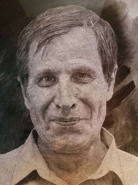

Станок версия 8.0 В , в темных местах не пробивает , на светлых тонах выгрызает , нет плавного перехода между темным и светлым , портрет получается контрастный   . Настраивал верхний магнит , переставлял нижний магнит вверх потом в низ , результата нет. Снимал коромысло , выставлял ближе к 0 , чуть дальше от нуля в + и - , от 0 до максимального значения  деля по полам  , все одно без изменений. Провода менял с другого станка , иглы новые, настройки скорости , зазора  и удара изменял . Мои стандартные настройки: А2- 3800 , Ам- 6200 , зазор 0.40 , Ш-0,3,  F - 200. Ребят будьте добры поделитесь опытом , в чем может быть дело.

это после 3х проходов

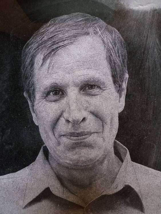

Портрет сделал на 1 проход ВК.

Один проход не показатель, очень мало - потому и грязно. Теперь убирай ВК и проходами добивайся качества, режимы придётся подбирать методом проб. Как по мне для одного прохода совсем не плохо. Пробуйте опускать график на 50 единиц. К сожалению вот так через интернет сложно давать советы.

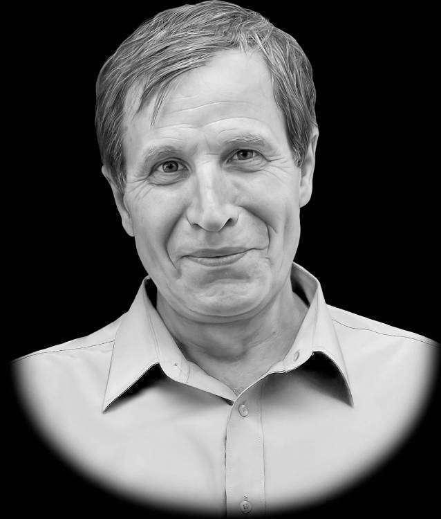

Плюс судя по первой ретуши - всё не плохо, но для моего станка я бы в фотошопе поиграл тонами (для моего станка слишком бело и мало контраста - ну такой он), в общем надо подбирать режимы. Я в начале сезона всегда начинаю осторожно гравировать (в межсезонье навык утрачивается, а у нас это минимум 6 месяцев), и все режимы пишу на бумажку, но первый проход всегда ВК, дальше по опыту и записям.
второй проход без ВК , еще больше выгрызло белый, середину тонов плохо пробило.

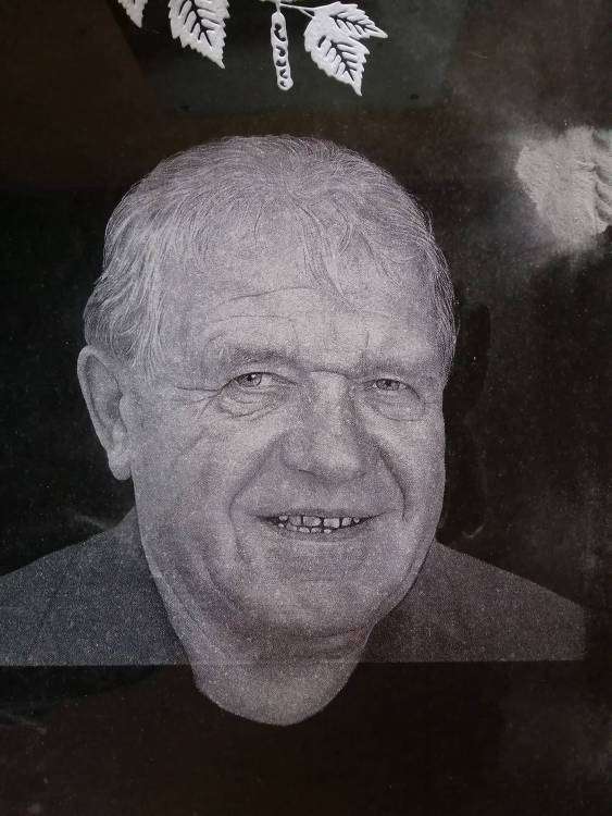

Попробуй скорость убавить, до 180 например. Ну и да, один проход в ВК мало, чтоб говорить о качестве, разумеется грязно будет. Если выгрызает, попробуй убавить белый в ретуши и/или настройках. По-моему тут чисто в настройках дело. Плюс лицо на ретуши очень светлое. Темное достаточно хорошо пробивает вроде, вон у последнего мужика волосы норм же.
