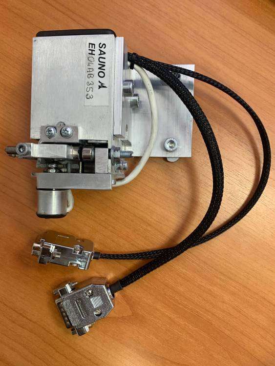

katalist Опубликовано 26 апреля, 2021 Опубликовано 26 апреля, 2021 (изменено) 24.04.2021 в 20:13, Добрый сказал: Нет не трогали ничего Производители говорят что шаговые двигатели в самом магните ..... мол их менять и настроить магнит ... Сейчас вместе с ремонтом плат начал заниматься ремонтом магнитов. Так после вскрытия их понимаю, что долго они не могут работать в такой пыли без обслуживания - внутри магнита подшипники забиваются пылью каменной и клинят, помогает только замена подшипников. И из-за заклинивания подшипника падает сила удара. Так же бывает проводок какой нибудь отвалится от платы внутри магнита. Изменено 26 апреля, 2021 пользователем katalist 1 1 1
Роман н Опубликовано 26 апреля, 2021 Опубликовано 26 апреля, 2021 Вот кстати один из вариантов. В свое время вылизла эта ошибка. Оказалось что просто заклинил подшипник в движке магнита тот что ближе к рычагу. katalist тебе на заметку раз делаешь ремонт головок. Возможно этого не знаешь. Есть головки, они шли некоторое время с 7 версией. Судя по всему небольшой серией, хотя я могу ошибаться в количестве. Так вот там два разных подшипника. Тот что к рычагу имеет внутренний диаметр 6.5мм (наружный 12 стандарт) , а второй обычный 6*12. Так вот подшипника 6.5*12 нету не в одном каталоге подшипников. Его наверно невозможно найти. У меня знакомый занимается поставками подшипником. Он сказал что такого просто несуществует. Отличить по виду головки можно если на крышки крепления датчика R нету отверстия под вал. Там на движке вал короче. Ну и соответсвенно рыгаг сделан под диаметр 6.5мм. Поэтому замена движка возможно только с новым рычагом. 1
Александр Опубликовано 26 апреля, 2021 Опубликовано 26 апреля, 2021 @katalist мой электронщик сразу сказал-фетровая защита )@Роман н Господь создал мир в боооольшом разнообразии.. Хабибович его превзошел... ))))
katalist Опубликовано 26 апреля, 2021 Опубликовано 26 апреля, 2021 2 часа назад, Роман н сказал: Вот кстати один из вариантов. В свое время вылизла эта ошибка. Оказалось что просто заклинил подшипник в движке магнита тот что ближе к рычагу. katalist тебе на заметку раз делаешь ремонт головок. Возможно этого не знаешь. Есть головки, они шли некоторое время с 7 версией. Судя по всему небольшой серией, хотя я могу ошибаться в количестве. Так вот там два разных подшипника. Тот что к рычагу имеет внутренний диаметр 6.5мм (наружный 12 стандарт) , а второй обычный 6*12. Так вот подшипника 6.5*12 нету не в одном каталоге подшипников. Его наверно невозможно найти. У меня знакомый занимается поставками подшипником. Он сказал что такого просто несуществует. Отличить по виду головки можно если на крышки крепления датчика R нету отверстия под вал. Там на движке вал короче. Ну и соответсвенно рыгаг сделан под диаметр 6.5мм. Поэтому замена движка возможно только с новым рычагом. Спасибо за подсказку. Пока не доводилось встречать такие.
