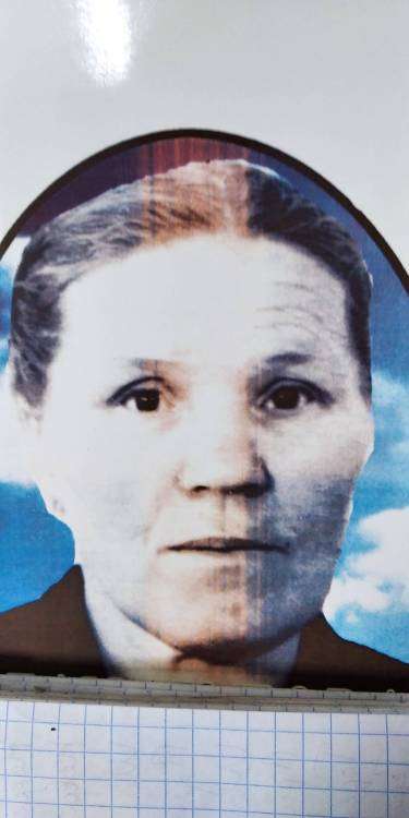

Тимофеев Алексей Опубликовано 1 мая, 2021 Опубликовано 1 мая, 2021 Добрый день!Прошу вашего совета!Принтер RICOH 430DN.При распечатке фотографии появились полосы на изображении.Ролики очищены,мусора нет.Причем появились эти полосы резко.Принтер до этого был в работе в течении часа.Помогите, пожалуйста.Фото прилагаю.

severnyi Опубликовано 1 мая, 2021 Опубликовано 1 мая, 2021 10 часов назад, Тимофеев Алексей сказал: Добрый день!Прошу вашего совета!Принтер RICOH 430DN.При распечатке фотографии появились полосы на изображении.Ролики очищены,мусора нет.Причем появились эти полосы резко.Принтер до этого был в работе в течении часа.Помогите, пожалуйста.Фото прилагаю. разбери драм, посмотри шубу, если есть пропуски и плеши, просей девелопер через чулок, а лучше поменяй на новый, если все там окей, то надо дальше копать, может сам фотовал косячит, может ролик, может контакты
basilok Опубликовано 1 мая, 2021 Опубликовано 1 мая, 2021 (изменено) 50 минут назад, severnyi сказал: разбери драм, посмотри шубу, если есть пропуски и плеши, просей девелопер через чулок, а лучше поменяй на новый, если все там окей, то надо дальше копать, может сам фотовал косячит, может ролик, может контакты А может и еще что. Может просто стекло под драмом тонером загрязнилось. Изменено 1 мая, 2021 пользователем basilok
fotoR Опубликовано 1 мая, 2021 Опубликовано 1 мая, 2021 59 минут назад, severnyi сказал: разбери драм, посмотри шубу, если есть пропуски и плеши, просей девелопер через чулок, а лучше поменяй на новый, если все там окей, то надо дальше копать, может сам фотовал косячит, может ролик, может контакты никогда мусор не даст такой резкий и широкий косяк, ниже Дмитрич написал стекло, я про это и думал, тк не может резко норм печать и сразу такой косяк, дать фотобарабан. Но, что человек с ним делал? написал же: "Ролики очищены,мусора нет" значит туда лазил, вопрос до или после? а когда драм доставал, и синий ли доставал на стекло посмотрел? Короче, задал вопрос, но называется "угадайте по картинке" и решите мою проблему.
severnyi Опубликовано 1 мая, 2021 Опубликовано 1 мая, 2021 (изменено) 51 минуту назад, basilok сказал: А может и еще что. Может просто стекло под драмом тонером загрязнилось. может быть и стекло загрязнилось! 23 минуты назад, fotoR сказал: никогда мусор не даст такой резкий и широкий косяк, ниже Дмитрич написал стекло, я про это и думал, тк не может резко норм печать и сразу такой косяк, дать фотобарабан. Но, что человек с ним делал? написал же: "Ролики очищены,мусора нет" значит туда лазил, вопрос до или после? а когда драм доставал, и синий ли доставал на стекло посмотрел? Короче, задал вопрос, но называется "угадайте по картинке" и решите мою проблему. может когда лазил что то там и нахимичил, что косяк такой пошел, а может все тонером там засыпал и стекло тоже,час пишет что работал и все было нормально, а потом походу там драм взорвался и все забило) мало информации от него, что,почем и почему так получилось, пропал куда то, видимо пошел за новым драмом, ну или принтером!) Изменено 1 мая, 2021 пользователем severnyi

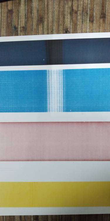

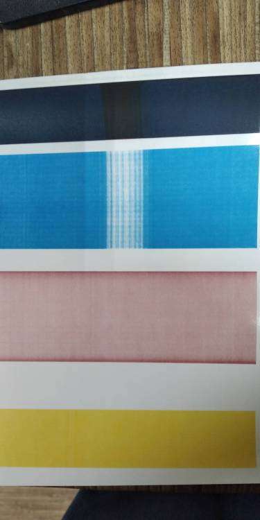

Тимофеев Алексей Опубликовано 2 мая, 2021 Автор Опубликовано 2 мая, 2021 Добрый день!Спасибо за критику.Я понимаю,что дал мало информации,но с такой проблемой столкнулся впервые.Стекло чистое под драмом чистое, девелопер поменял.Проще говоря,все ваши "рекомендации" я применил,ничего не изменилось.Мастера вызвать на данный момент возможности нет,а заказов много.И да,лазил я туда после появления этих вертикальных засветов. И ёще вопрос такой:есть такой же принтер на донорство и если драм взять от туда,он будет стабильно работать?Дело в том,что я только девять месяцев работаю в этой сфере и сталкиваюсь впервые.Спасибо за понимание!
severnyi Опубликовано 2 мая, 2021 Опубликовано 2 мая, 2021 (изменено) 1 час назад, Тимофеев Алексей сказал: Добрый день!Спасибо за критику.Я понимаю,что дал мало информации,но с такой проблемой столкнулся впервые.Стекло чистое под драмом чистое, девелопер поменял.Проще говоря,все ваши "рекомендации" я применил,ничего не изменилось.Мастера вызвать на данный момент возможности нет,а заказов много.И да,лазил я туда после появления этих вертикальных засветов. И ёще вопрос такой:есть такой же принтер на донорство и если драм взять от туда,он будет стабильно работать?Дело в том,что я только девять месяцев работаю в этой сфере и сталкиваюсь впервые.Спасибо за понимание! Привет! всех поздравляю с праздником! басилок был прав у тебя синий драм косячит (видно по фото, что по синему засвет идет)! если стекло под ним чистое, то возможно предположу сдох сам фотовал или ролик заряда, как я уже и писал выше! возьми синий драм с донора не бойся, пересыпь свой новый девелопер туда и попробуй так поработать! если не поможет, то едрить его в кочерыжку, нафиг с пляжа и в форточку с 8 этажа!) можно еще попробывать проверить драмы, поменяй местами черный фотобарабан с синим и посмотри перейдет ли проблема на черный, только язычок там надо правильно поставить чтобы драм на место свое встал. Изменено 2 мая, 2021 пользователем severnyi
basilok Опубликовано 2 мая, 2021 Опубликовано 2 мая, 2021 24 минуты назад, severnyi сказал: басилок был прав у тебя синий драм косячит (видно по фото, что по синему засвет идет)! А где я не прав в своих писульках был на форуме??? Я хорошо вижу что и и красный драм косячит явно. А ты о нем ни слова!!!! Сейчас исправишься!!!! 2 часа назад, Тимофеев Алексей сказал: И ёще вопрос такой: Позвони, контакты в профиле.
Тимофеев Алексей Опубликовано 2 мая, 2021 Автор Опубликовано 2 мая, 2021 28 минут назад, severnyi сказал: Привет! всех поздравляю с праздником! басилок был прав у тебя синий драм косячит (видно по фото, что по синему засвет идет)! если стекло под ним чистое, то возможно предположу сдох сам фотовал или ролик заряда, как я уже и писал выше! возьми синий драм с донора не бойся, пересыпь свой новый девелопер туда и попробуй так поработать! если не поможет, то едрить его в кочерыжку, нафиг с пляжа и в форточку с 8 этажа!) можно еще попробывать проверить драмы, поменяй местами черный фотобарабан с синим и посмотри перейдет ли проблема на черный, только язычок там надо правильно поставить чтобы драм на место свое встал. Спасибо большое за информацию!Завтра буду пробовать!С праздником ! 4 минуты назад, basilok сказал: А где я не прав в своих писульках был на форуме??? Я хорошо вижу что и и красный драм косячит явно. А ты о нем ни слова!!!! Сейчас исправишься!!!! Позвони, контакты в профиле. Спасибо за помощь, обязательно позвоню!

severnyi Опубликовано 2 мая, 2021 Опубликовано 2 мая, 2021 (изменено) 1 час назад, basilok сказал: А где я не прав в своих писульках был на форуме??? Я хорошо вижу что и и красный драм косячит явно. А ты о нем ни слова!!!! Сейчас исправишься!!!! красный да какой то бледный цвет, сразу не заметил! тонера как будто нету, может тонеропровод накрылся? 1 час назад, Тимофеев Алексей сказал: Спасибо большое за информацию!Завтра буду пробовать!С праздником ! отпишись хоть потом, в чем проблема то была Изменено 2 мая, 2021 пользователем severnyi
