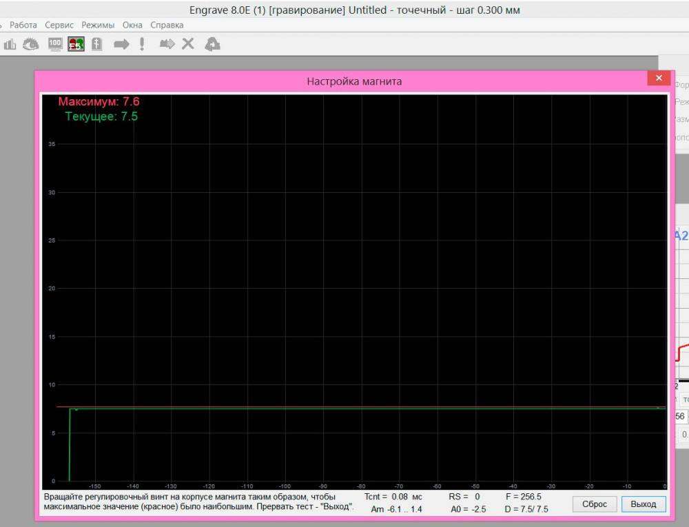

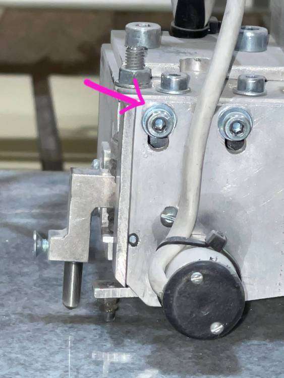

Хельга Опубликовано 4 мая, 2021 Опубликовано 4 мая, 2021 Не ужели такое может быть ?? Станок Сауно , версия 8 , выполняЛ работу на 5+ , тут приехала голова с СЦ , вроде как поменяли моторчик и прошивку с А на Е , вроде всё ок , делал так же работу хорошо , с пару недель . Но стал ругаться частенько , мол отрегулируйте расстояния от лапки до иголки, не всегда принимал все иголки . Ну я даже и не думала что это так изменит его жизнь... Вроде чуть отодвинула коромысло , сразу ушла эта ошибка , стал хорошо принимать все иголки, НО какой стал выдавать ужас , серого ноль, выедает белое , в темноте - чернота... Подскажите пожалуйста , что можно сделать ? Может полететь настройка магнита от того что трогала коромысло ? Зашла в настройки магнита (никогда не чего там не трогала и не настраивала ) . Или надо опять методом тыка искать верное положения коромысла ?

Eraser Опубликовано 4 мая, 2021 Опубликовано 4 мая, 2021 4 часа назад, Хельга сказал: Может полететь настройка магнита от того что трогала коромысло ? Если прям КОРОМЫСЛО ... то могло. Но ты точно ЕГО трогала? По твоей фото вроде как датчик уровня (с пластиной) передвигала. @Мойша Степан Воот молодцаа ...

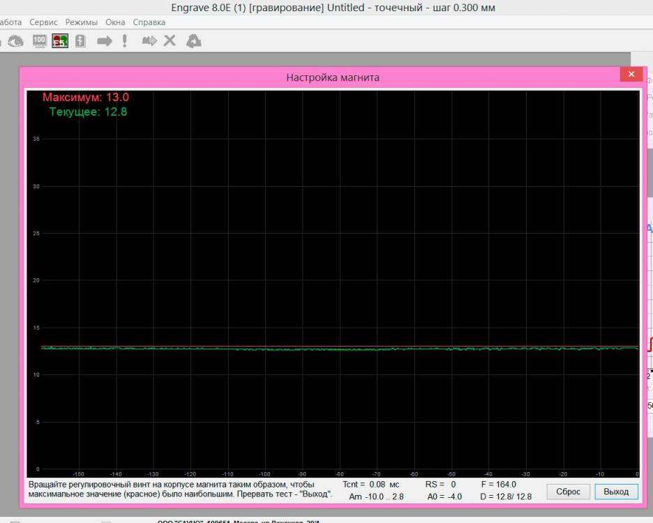

Хельга Опубликовано 4 мая, 2021 Автор Опубликовано 4 мая, 2021 20 минут назад, Мойша Степан сказал: Всё что я вспомнил, здесь: да, читала бегом , почти не чего не поняла )))) ну да ладно , там у всех свои проблемы )) попробую ещё раз ... где то было оччнь полезная инфа , но там уже фото не открываются из за давности 21 минуту назад, Мойша Степан сказал: Нужно помнить два момента: спасибо большое... учту .. буду пробовать сейчас.. а вообще 7,5 магнит на тесте 2 выдаёт , это мало же ? 13 минут назад, Eraser сказал: Если прям КОРОМЫСЛО ... то могло. Но ты точно ЕГО трогала? ну вот я показала на картинке башка .. и розовая стрелка - откручивала - что бы отодвинуть дальше лапку от иглы... Это не коромысло ?
Eraser Опубликовано 4 мая, 2021 Опубликовано 4 мая, 2021 (изменено) 28 минут назад, Хельга сказал: Это не коромысло ? Неа ... не оно. Если только ЭТО поворачивала, то не должно. Ничего там не связано с коромыслом. Во всяком случае с 8 версии, раньше на коромысле стоял магнит снизу кот. отталкивал лапку датчика уровня. Это влияло на настройки. Потом стали делать пружинку... но как там у тебя по фото не ясно. 28 минут назад, Хельга сказал: да, читала бегом , Не спеши ... там всё правильно написано. Возможно стоит проверить корректность работы датчика уровня ... САУНО же ... чуть влажность, температура, звёзды на небе поменялись и всё поплыло... Зазор проверь, щупом на 0,4 мм Магнит на "плавность" градиентов лучше настраивать не по макс. значениям, а на звук... вроде где-то писал вспомню, найду закину сцЫлочку. Изменено 4 мая, 2021 пользователем Eraser

minus Опубликовано 4 мая, 2021 Опубликовано 4 мая, 2021 там еще и пыль на магните, на мой взгляд почистить и настроить магнит , потому как 7.9 на 4000 это слабый удар по серому, поэтому и провал в полутонах.

Хельга Опубликовано 4 мая, 2021 Автор Опубликовано 4 мая, 2021 3 часа назад, Eraser сказал: Неа ... не оно. нус значит ошиблась ... с названием ... ладно , просто приложила фото - думала поймете меня , что именно трогала. 3 часа назад, Eraser сказал: Если только ЭТО поворачивала, то не должно. да, только это. но почему то после него настала беда с тенями 3 часа назад, Eraser сказал: Зазор проверь, щупом на 0,4 мм как это сделать , не поняла 2 часа назад, Тот сказал: Коромысло ничего не задевает? уже разобрались , коромысло я не трогала. всё ок с ним .. трогала только на фото где показала розовой стрелкой 2 часа назад, minus сказал: потому как 7.9 на 4000 это слабый удар по серому, поэтому и провал в полутонах. попробовала -- было 7.5 - максимум что вышло за пол часа поймать 8.5 , а белое тест 1 - 12 было стало 15 1 час назад, Мойша Степан сказал: и давай про коромысло рассказывать не сердитесь , ну не знаю я всех названий

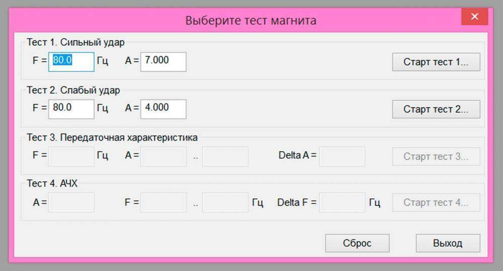

Eraser Опубликовано 5 мая, 2021 Опубликовано 5 мая, 2021 (изменено) @Хельга Вот тут писал ... или описывал Про настройку магнита для плавности градиента. 04.05.2021 в 21:20, Хельга сказал: как это сделать , не поняла Мануал на 8 версию, раздел "7.3. Проверка датчика уровня R." (возможно в другой версии мануала нумерация может быть изменена) в этой главе есть (был, должен быть) раздел "Проверка показаний датчика." При проведении манипуляций в разделе Проверка показаний датчика, можно проверить зазор щупом ... эээ ну такая железочка плоская толщиной 0,4 мм (ну такой в САУНО по умолчанию) и если железочка между иглой и заготовкой проходит с лёгким затиранием то всё норм, а сли не лезит или со свистом пролетает, то на пульте нужно кнопками на пульте поднять или опустить (вроде стрелки "вверх" и "вниз") зазор. Изменено 5 мая, 2021 пользователем Eraser
Покусяка Опубликовано 6 мая, 2021 Опубликовано 6 мая, 2021 @Хельга проверь ещё хорошо ли прикручена пружинка которая лапку с шариком держит. для этого придется открутить пластину с датчиком целиком, но это безболезненно) У меня было похожее, долго не могли найти причину, а потом оказалось гайка не закручена. Ещё однажды магнит отклеился, тоже полутона пропадали.
