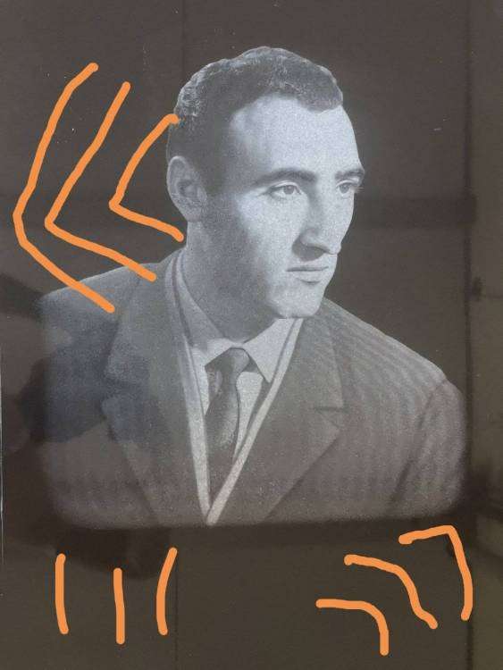

vahemos Опубликовано 21 мая, 2021 Опубликовано 21 мая, 2021 (изменено) Подскажите пожалуйста в чём может быть проблема по всей фотографии вертикальные полоски, раньше тоже так бывало но только по вертикали, на этот раз какой-то зигзаг получился. К слову на фотографии пиджак абсолютно однотонные .Работаю лазером. Изменено 21 мая, 2021 пользователем vahemos

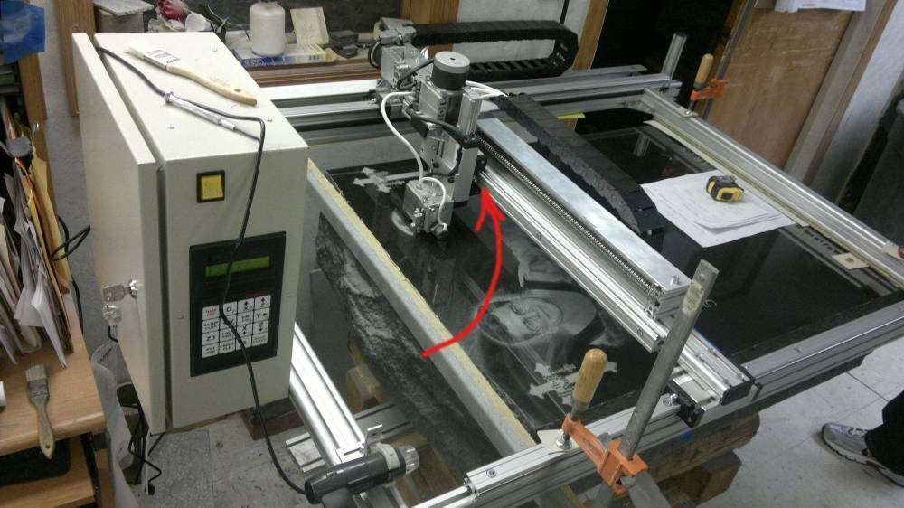

Яшa Опубликовано 21 мая, 2021 Опубликовано 21 мая, 2021 (изменено) 98% убита каретка по X. появиться ни с того ни с сего не могло, постепенно усиливается эффект. если ничего в настройках не менялось, например на такой скорости никогда не работали раньше. проверяется легко - покачать линзодержатель. при таких полосах люфт будет легко ощутим рукой. Изменено 21 мая, 2021 пользователем Яшa
vahemos Опубликовано 21 мая, 2021 Автор Опубликовано 21 мая, 2021 @Яшa "98% убита каретка по X" Я извиняюсь, просто русский язык у меня не родной, Что Вы имеете в виду можете объяснить по-другому
Яшa Опубликовано 21 мая, 2021 Опубликовано 21 мая, 2021 98% - с максимальной вероятностью. убита каретка - вышел из строя подшипник линейного перемещения. там люфт будет заметный, если покачать голову. возможно подтянуть винтами регулировочными получится, если речь о сауновском лазере. по X - та ось, которая больше всего работает.

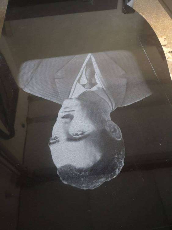

vahemos Опубликовано 21 мая, 2021 Автор Опубликовано 21 мая, 2021 @Яшa Да речь идёт про сауно, просто эти вертикальные полоски у меня с первого дня видны, я очень мало работал, и не могу понять с чего в друг подшипник отказал .Спасибо большое я проверю. Взгляните на другое фото с полосками
Яшa Опубликовано 21 мая, 2021 Опубликовано 21 мая, 2021 а толку глядеть на все фото - полоски от этого не изменятся. и для таких случаев надо более крупно фотографировать, чтобы можно было рассмотреть, что там и как отгравировано.
vahemos Опубликовано 21 мая, 2021 Автор Опубликовано 21 мая, 2021 спасибо большое я проверю подшипники , напишу если что
