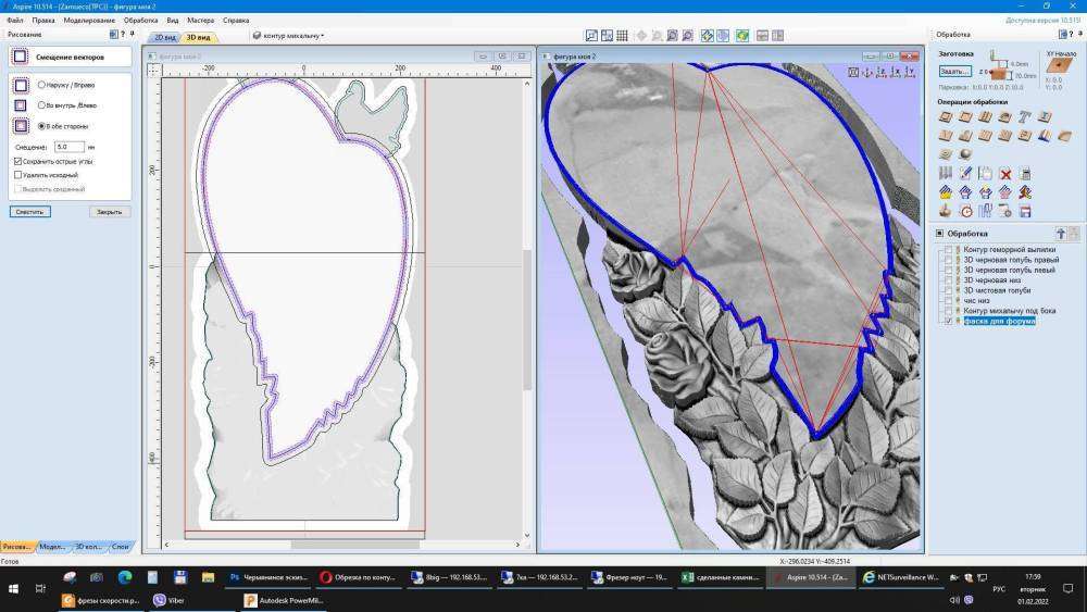

Chestre Опубликовано 1 февраля, 2022 Опубликовано 1 февраля, 2022 (изменено) 08.06.2021 в 17:38, HannibalHekard сказал: Вот сделал первые 5 крестов из мрамора 120х50х8. Время резки 2.40-3 часа каждого,с учетом установки и снятия со стоанка.Работал двумя фрезами .черновой и финиш за проход.Чистота под сдачу клиенту,не требует доработки(ну если полировка не нужна по кругу).Не понимаю пока как делать фазку по контору?Как в арткаме ее прописать.Если кто подскажет ,буду рад Функция в артКаме обработка кромки подойдет? Не совсем понял,как ее прописать я бы сделал гравировку по средней линии по вектору обводки, смещенному в обе стороны например на 5 мм. и выбрал бы середку на глубину 5 мм. получится как на скриншоте ниже.. п.с. в арткаме примерно так же делается это как фрезеровка текста по средней линии. вектора подправишь как нужно для более "угловых" или более " острых" переходов на углах камня ( где поворачивает сверло) Скрытый текст Изменено 1 февраля, 2022 пользователем Chestre 3
