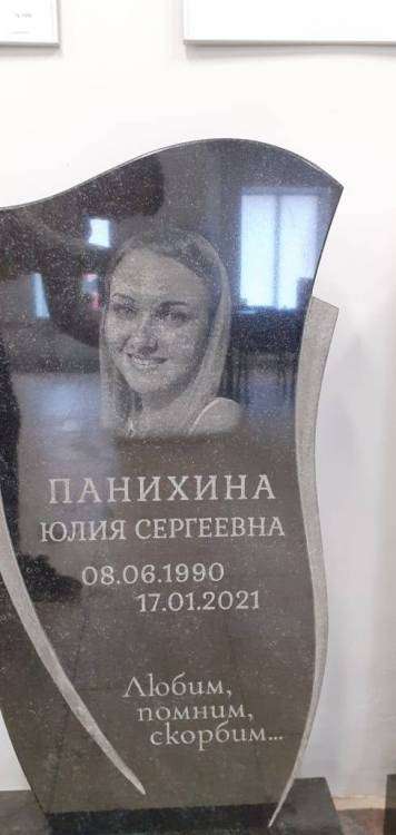

Илья99 Опубликовано 28 мая, 2021 Опубликовано 28 мая, 2021 Подскажите, пожалуйста, как и чем можно смыть антидождь, соответственно, без ущерба для портрета? Нанесли, видимо, толстый слой. Достаточно сильно потемнел портрет.

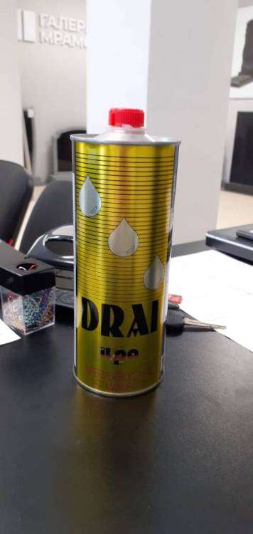

Илья99 Опубликовано 29 мая, 2021 Автор Опубликовано 29 мая, 2021 @Руслан покрывали этим средством @minus Было/стало
Jedka Опубликовано 29 мая, 2021 Опубликовано 29 мая, 2021 Да покрыли, походу так называемым Антидождем. Гидрофобизатор. у Тенакса есть такая штука... действительно делает так, что портрет не пропадает.... но он становится темнее. поэтому краска лучше главная чтоб правильная. А этут дрянь попробуйте ацетоном. 1
Руслан Опубликовано 30 мая, 2021 Опубликовано 30 мая, 2021 18 часов назад, Илья99 сказал: @Руслан покрывали этим средством @minus Выбросьте её... ПРОПИТКА DRAI ВОДООТТАЛКИВАЮЩАЯ Это не то ,для чего вы ее используете.Водоотталкивающее защитное средство без эффекта «мокрого» камня. Обеспечивает продолжительную защиту натурального камня от проникновения влаги, жира и копоти. Это не краска ...а ПРОПИТКА !!!!!!!!!!!!!!!!!! О ПРАВИЛЬНОЙ краске можешь прочитать мышкой жмак Я использую такую
