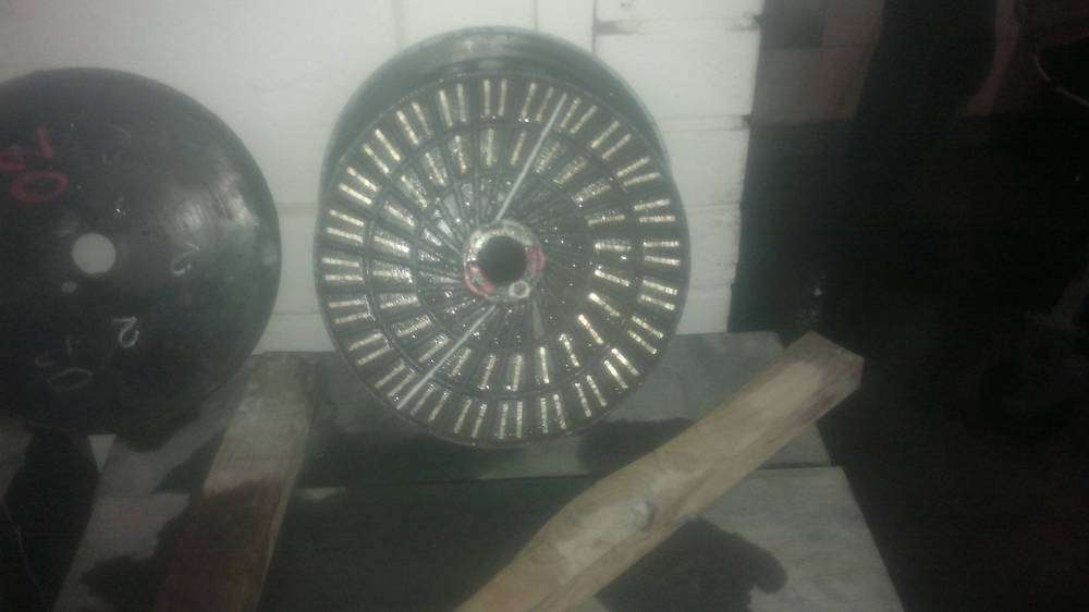

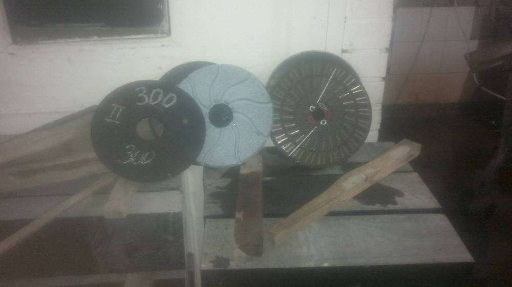

ДЕМЬЯН lis Опубликовано 30 мая, 2021 Опубликовано 30 мая, 2021 Странновато. обычно залипают последние номера. Возможно он просто плохо прилипает к тарелке, попробуй намочить резину (хотя честно говоря не уверен что поможет) Честно, последний раз приходилось полировать лет пять назад. помню что сталкивался с подобными случаями. можно поиграть чуть в верх вниз. получается что шароха хорошо прилипает к камню и плохо к тарелке. не хватает усилия. может липкая сторона не лучшая. в тарелке стоит резина? У нас были такие - 0 и 00. Они тяжелые, по этому мы делали отдельные крепления сразу на них. Фоток с тех времен практически не сохранилось, да и эти плохие. здесь видно если увеличить.
